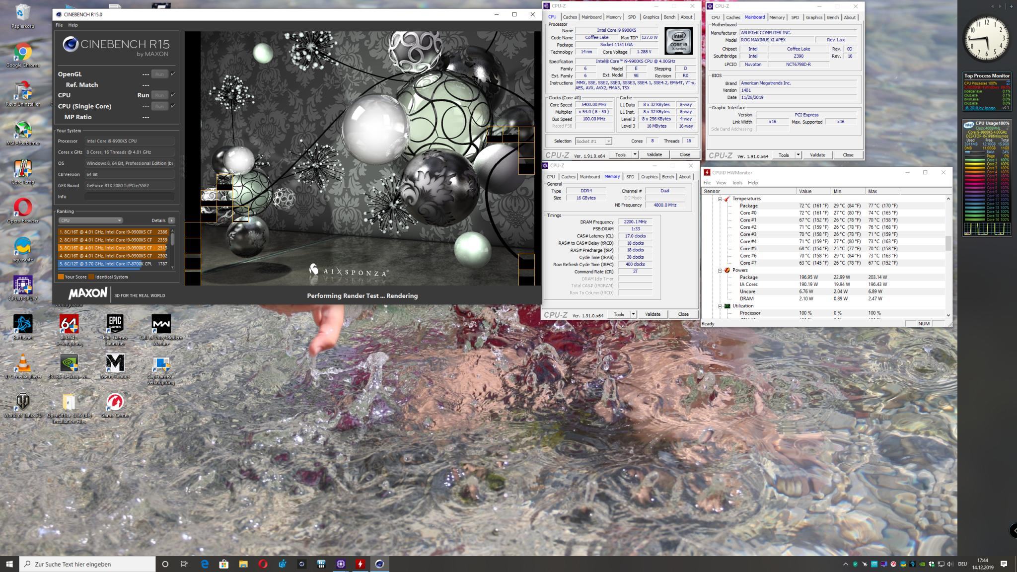

Hab Direct Die eingebaut.
vorher, nachher
CB R15 ist jetzt auch mit 5,4Ghz möglich.

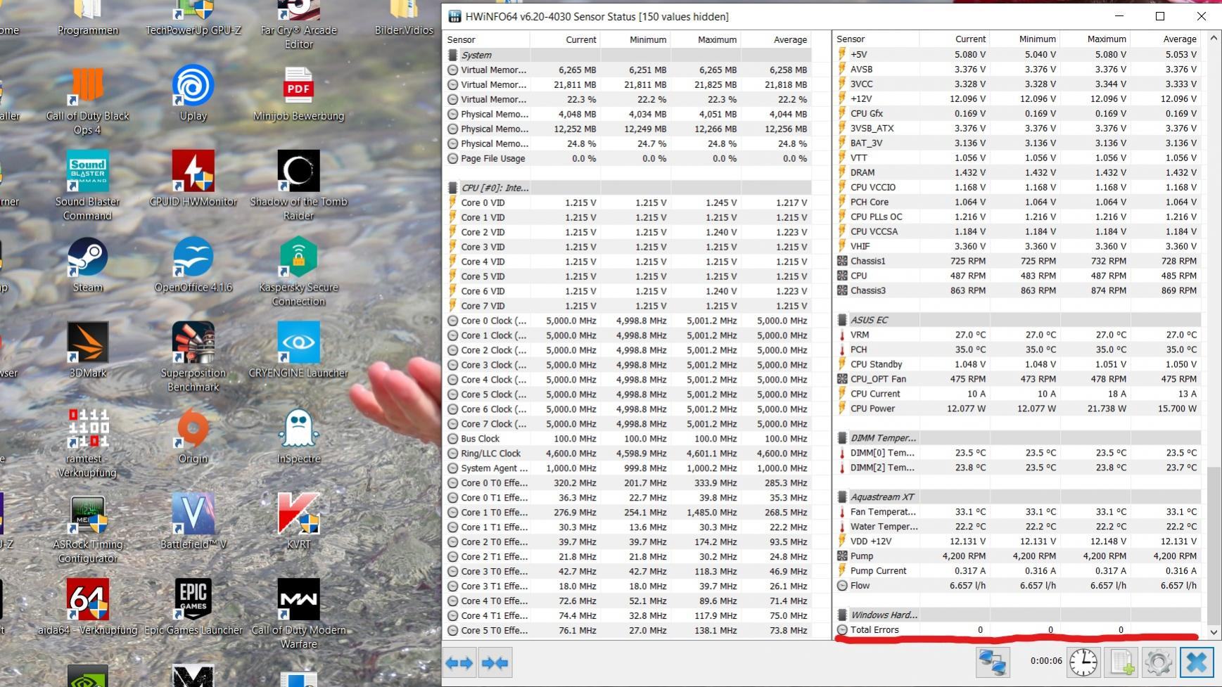

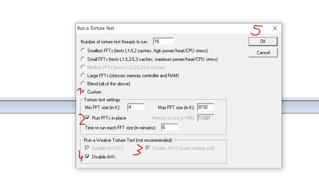

Nimm Prime95,v98.8,bulid 6. Brauchst nur starten und folgendes einstellen:
Screenshot (215)_LI.jpg ca. 1 Std. laufen lassen.
Dann brauchst HWiNFO64 6.20 um die niedrigste Vcore ohne Fehler auszulöten.
Wenn Du so weit bist, kannst zur Sicherheit 20mV drauf tun.
Anhang anzeigen 483124 ca. 1 Std. laufen lassen.
Vielen Dank für die Tips und auch an die Anderen die geantwortet haben. Habe jetzt mit deinen Einstellungen "nur" 17min Prime95 laufen lassen, da hatte ich keine Fehler. Werde morgen die Kiste mal 1h quälen wie du es gesagt hast.
greetz
IORI
