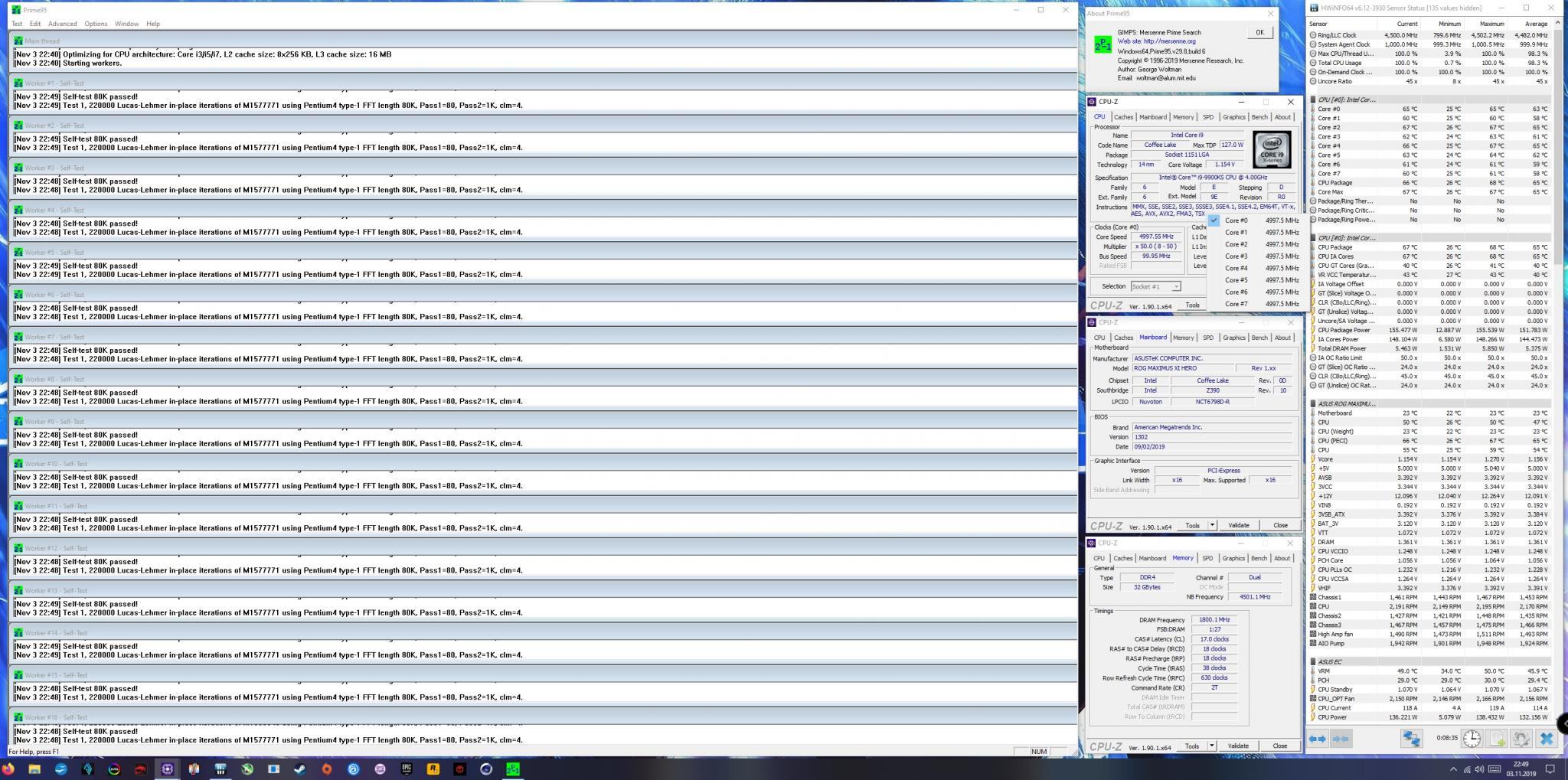

@ OliverM84
3 Runs 80K - 5,0 Ghz @ 1,154V (Screen) und 5,2 Ghz @ 1,270 V (ohne Screen)
Mich wundert es, dass du mit dem Hero trotz zweier Batches, die jeweils bei eS#|vs. auf 1,19 V bei 5 Ghz liefen nun jeweils 2 Stufen drüber liegst. Liegts am Hero? Bringen XI Apex, XI Gene und ggf. das XI Extreme da einfach gerignere VCore-Werte hervor?
Alles gut. Es geht ja hier darum, dass die meisten prime nutzen. Egal ob Sinn oder nicht. So ist es einfacher ein Vergleich zu machen. Wer nicht will, solls lassen.
