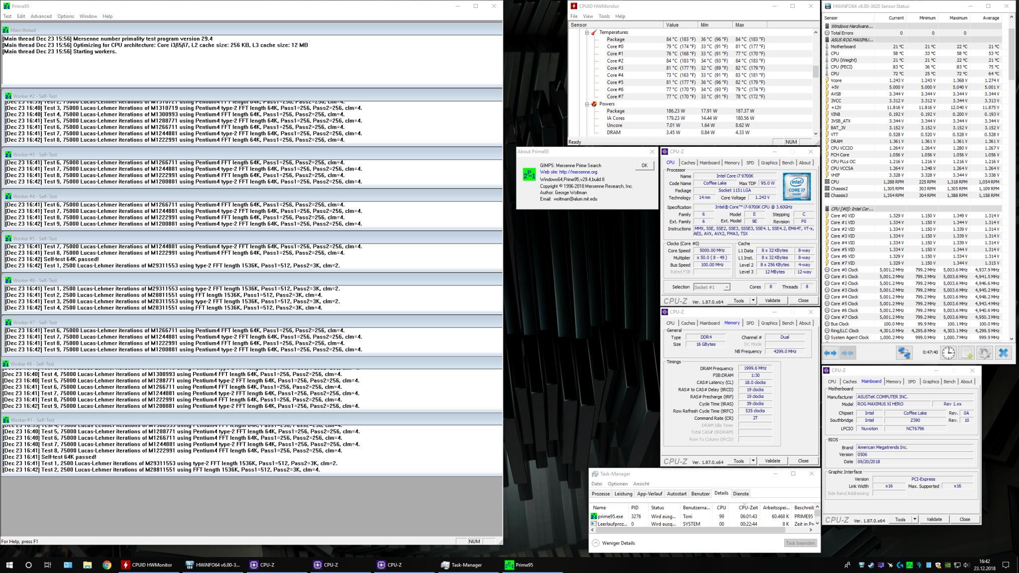

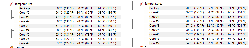

Ich habe heute meinen 9700k geköpft und bin auf DirectDie umgestiegen. Wie es aussieht ist der unterschied weit größer als ich gedacht habe
Die Settings sind die gleichen. 5GHz mit 1.225V kein AVX Offset und Cache bei 4.6GHz gekühlt mit einer Kraken X62
Temperatur war vorher kein Problem aber warum nicht :banana:
Bin noch nicht fertig mit testen aber es sieht schon mal nicht so schlecht aus
Hier ein Bild von dem Primerun vor dem Köpfen

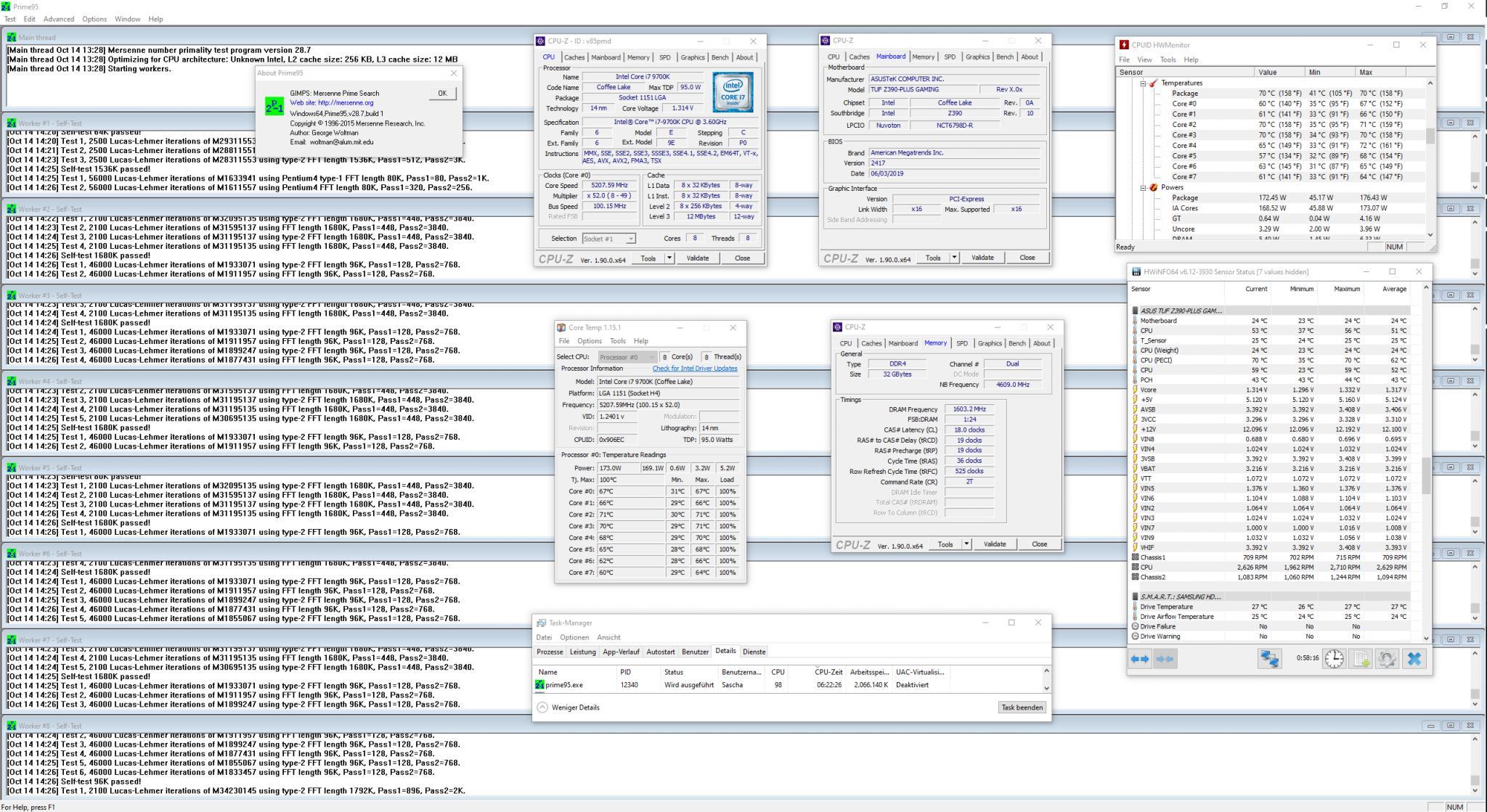

Kleines Update dazu. Vor dem Delid waren 5.1GHz nicht mal bei 1.4v stable obwohl die Temperaturen gut waren. 5.1GHz sind bei 1.26v stable, vielleicht auch mit weniger. Jetzt teste ich 5.2GHz mit ~1.3v und es sieht gut aus so weit. Vorher konnte ich nicht mal mit 5.2GHz prime starten ohne instantfreeze.

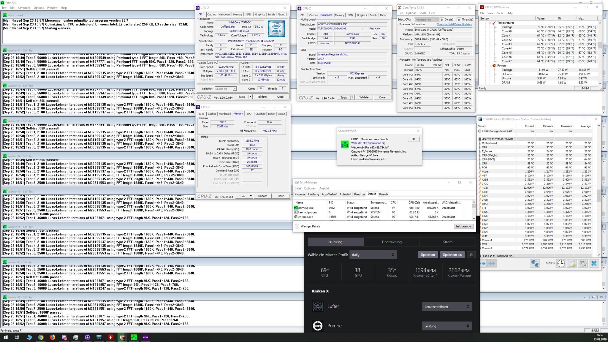

5.2GHz sind stable, leider hat mein Mainboard bei der Spannung genau dort ein riesen Sprung. Gehe ich 0.05V runter habe ich nur noch 1.30V so gut wie nicht schwankt, aber nicht stabil ist. Bei dem auf dem Bild dropt der VCore auf bis zu 1.314V aber ist meistens so zwischen ~1.325V. Ich denke das 1.31V reichen würden, oder zumindest die 1.314V dauerthaft wären und nicht so weit hoch gehen würden wäre es am besten.

Welche Loadline hast du eingestellt? Oder kannst du das beim ASUS TUF Z390-Plus Gaming nicht manuell einstellen?

Versuch mal LLC 5 hast in der Regel mehr drop, aber kannst evtl. weniger vcore.
Teste das gerade. LLC 5 aber VCore um eine Stufe höher.
Mal sehen ob das besser läuft
