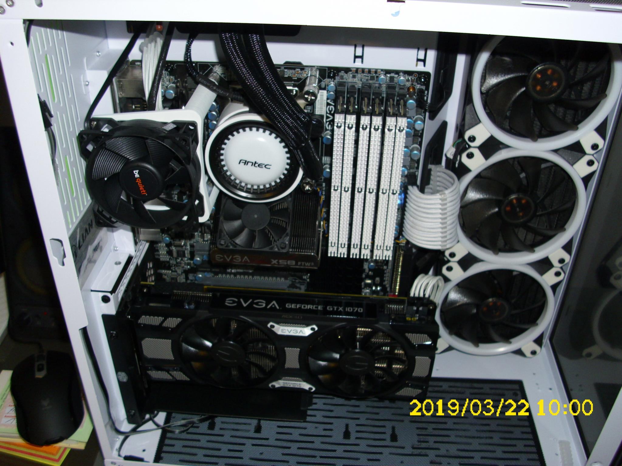

@the_patchelor: du hast den "Kühler" gebaut, bzw gebastelt? Gibt es den auch für einen HK 4 pro?

Hatte vorher im even.de Style mit nem Winkel ausm Baumarkt nen 120er
Lüfter davor. Da waren es letzte Woche so im schnitt 37-39 grad bei ~ 24 grad Raumtemperatur
Aktuell mit dem 80er lüfter der nähr am geschehen ist bin ich bei 33-35 grad allerdings bei ~ 21 grad Raumtemperatur. Ist nun nicht zu 100% vergleichbar. Denke in summe werden die Temperatur recht ähnlich aussehen nur das deine Lösung die deutlich elegantere ist :-)

Sehen deine Schrauben/Muttern so aus? Messe mal mit einem Messchieber den Durchmesser oben und wie hoch es werden muss damit es über deinen RAM passt. Kannst mir gerne eine PN schicken,

the_patchelor, bei mir siehts zur zeit so aus, könnte ich bitte auch so eine Halterung bekommen? Habe auch ein Hitkiller IV, die Schrauben haben einen Durchmesser von 0,9 und die Höhe ist 5 cm, habe ein Apex XI

Wenn beim Apex XI und Gene XI die DIMM.2 Karte samt Kühler verwendet wird, war die Höhe basierend auf dem EK Supremacy ~58mm
Ich hab gerade mal nachgemessen. Der Durchmesser der Schraube beträgt 8mm, die Höhe (gemessen vom Montagerahmen des Kühlers) der Schraube 16mm und die Höhe des RAMs (also der Mindestabstand, wo der Lüfter sitzen darf) beträgt 41mm, dann sitzt er knapp über den Riegeln.

Ich hab mich vorhin richtig vermessen... Hier die korrigierten Werte:
Der Durchmesser der Schraube beträgt ca 10mm, die Höhe (gemessen vom Montagerahmen des Kühlers) der Schraube ca 19mm und die Höhe des RAMs (also der Mindestabstand, wo der Lüfter sitzen darf) beträgt ca 45mm, dann sitzt er knapp über den Riegeln.

Habe noch mal gemessen, vom Halterahmen bis Oberkante Mutter, und vom Halterahmen bis Kante ROG Dimm2 mit Kühlkörper vom Apex XI

Dann will ich auch mal ein Bild vom Rahmen Posten :d
