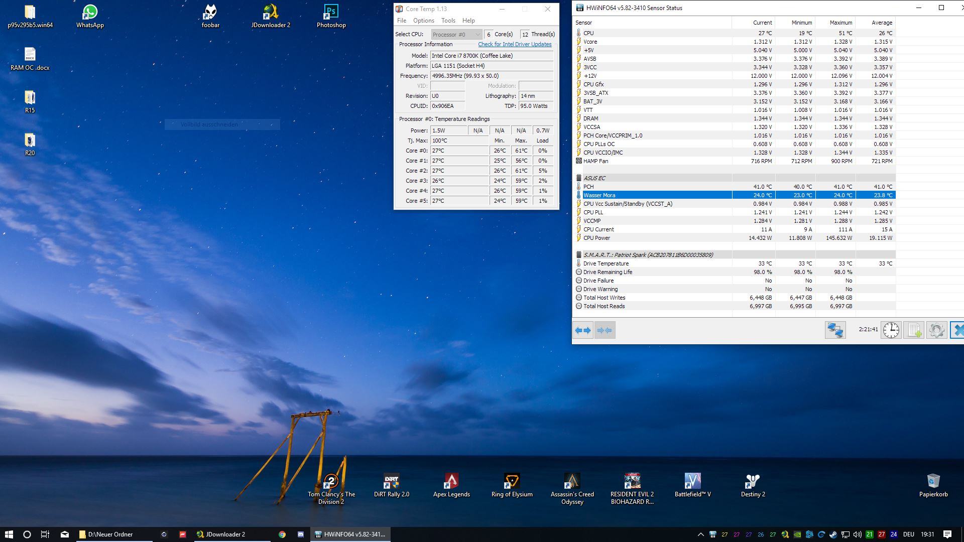

Bei mir sieht das Ganze grad so aus (Rechner läuft allerdings schon länger als 10min und wurde vorhin auch gespielt - Fenster bei dem Wetter natürlich gekippt):
Zimmertemp bei 22.2°:
Wassertemp bei mir grad 23.6° Idle
Idle CPU Temp:
Also ich habe von der Wassertemp gesprochen. Und ja, die CPU Temp ist auch bei mir dann 27-29°C (bei Raumtemp 21°C, Wassertemp von 26°C, Mora passiv, Last: surfen).

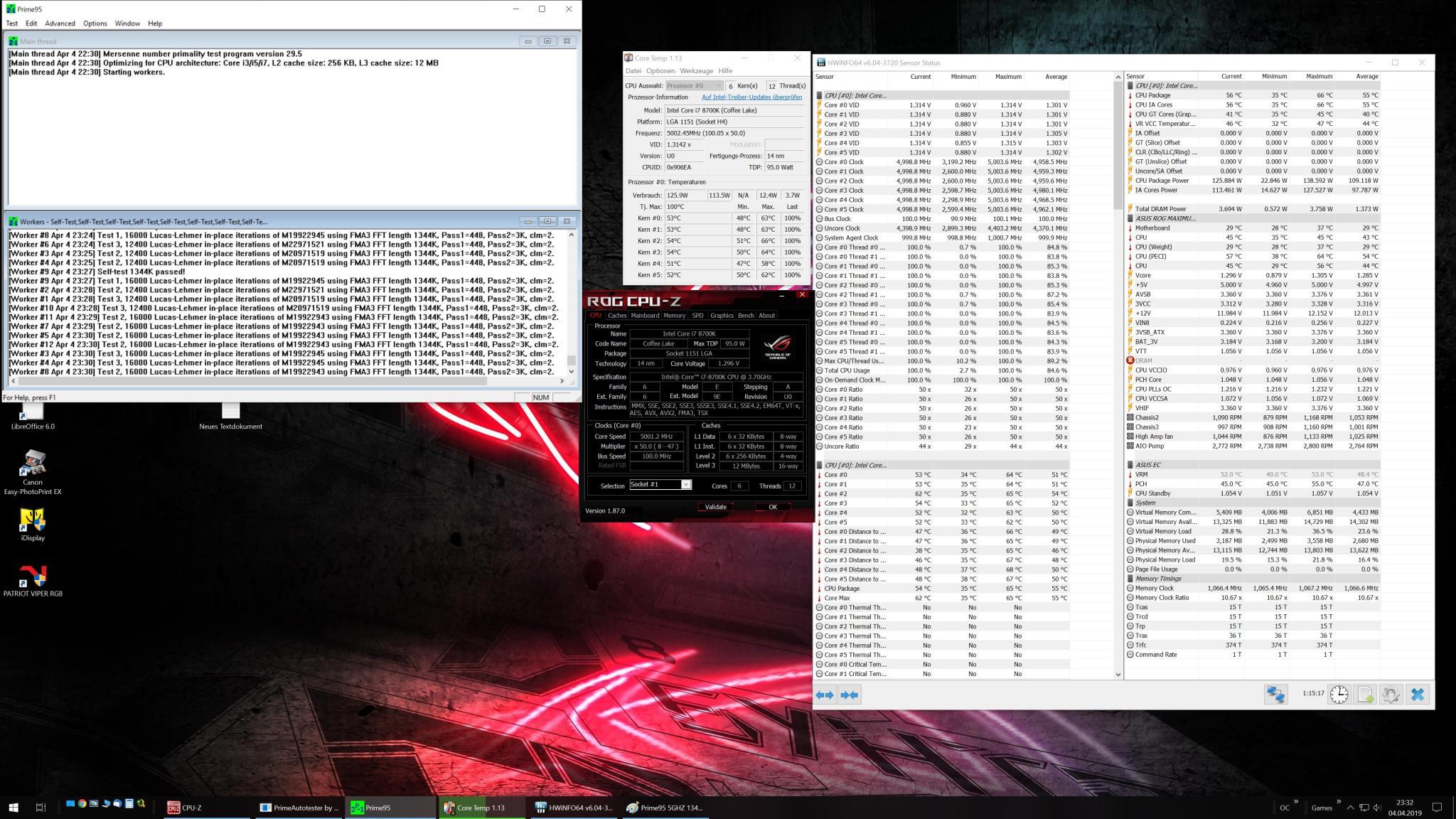

Hallo liebe Overclocker :)
ich hoffe ich bin im richtigen Forum. Ich erhoffe mir Hilfe von den Spezialisten hier bezüglich Overclocking und Prime95. Folgendes Problem:
Wie man auf dem Screenshot sehen kann, läuft meine CPU bei Prime95 1344K in Place FFT´s zumindest 1 Std. STabil. Ich habe bis ca. 1,5 Std. getestet und es gab keine Fehlermeldung.
Das Problem habe ich bei den Small FFT´s. Damit der Prozessor bei Small FFT´s auch stabil läuft, brauche ich die gleiche Vcore unter Last wie die bei dem 1344K Test.
Nur Small FFT´s droopen die Vcore ja sehr weit runter. Dementsprechend muss ich der CPU viel mehr Vcore geben damit ich die 1.288v-1,296v erreiche.
Mainboard : Asus Maximus XI Hero Wifi
Vcore im Bios ist auf Offset Modus. Bei einem festen Vcore ist das Resultat gleich.
Kann ich dem irgendwie entgegenwirken? Ich denke bis auf die LLC (im Test LLC7) sieht man fast alles auf dem Screenshot. Danke schon mal für die Antworten. MfG
LLC5-6 benutzen und keine FMA3 Test´s oder mit Offset.NonAVX reicht.
Nur Small FFT´s ohne AVX und FMA3 testen oder auch 1344K? Dann kann ich ja mit der Vcore noch viel weiter runter.
Ich möchte aber kein AVX offset im Bios setzen, dann sinkt der Takt auf den AVX Offset Takt in Spielen. Wenn ich jetzt 1344K und SMall FFT´s ohne AVX und FMA3 teste, und das System läuft über mehrere Stunden stabil,
kann ich dann davon ausgehen, das mein System stabil ist? Natürlich würde ich weiter zocken und den Rechner wie gewohnt benutzen und schauen ob es abstürze gibt.
Also testen ohne AVX aber gleichzeitig kein AVX Offset setzen und hoffen, das es stabil bleibt. Ob ich mit AVX oder FMA3 teste, macht bei mir bei der Vcore kein Unterschied. Beide brauchen die gleiche Vcore unter Last.
NonAVX reicht aus ich fahre 5,2 auch ohne Offset, aber bei starken Ramdurchsatz den Test 8-4096 und Häkchen länger laufen lassen als 45min 1,5h sollten es dann schon sein und HWInfo64 auf ob du WHEA Errors hast.
Super dann weiß ich ja was ich gleich zutun habe :)
Danke für die Hilfestellung. Wenn du sonst noch Tipps für mich hast, nur raus damit. VRM Switching Frequenz habe ich auf Auto. Vielleicht auf 500 stellen? Auch den für Dram?
