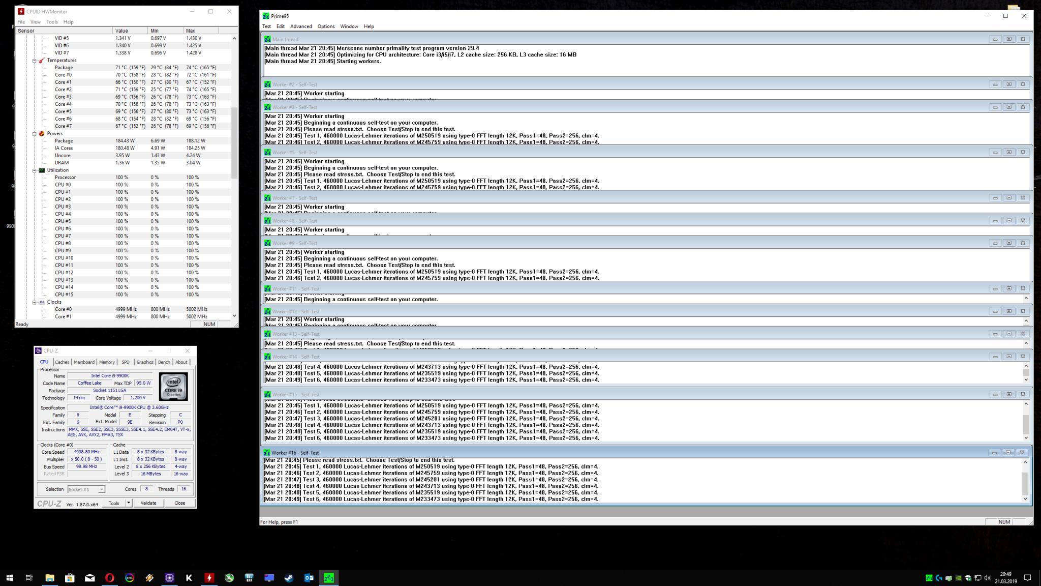

Hier bitte auch noch bedenken, du nutzt ein Z370 Board, perlibu ein Z390. DA hast du schon mal gut und gerne 0.050-0.080V Differenz. CPU selbst ist nicht zu heiß, denke bei deinem Z370 macht die VRMs zu. Falls du die Möglichkeit hast, zu Testzwecken mal einen Lüfter, vor die VRMs Kühler.
Melde mich zurück mit neuer CPU. Heute morgen bestellt, eben eingebaut! Es hat sich gelohnt 9900@5000_neu.jpg. Wenn es stimmt, was du sagst, dass das Z370 prinzipiell 0.050-0.080V mehr nimmt, bin ich zufrieden - keine Perle aber sicher gut genug für meine angepeilten, "vernünftigen" 5 GHz, Direct Die vllt. sogar etwas mehr.
Der Screenshot ist übrigens noch mit LLC = Default & Offset = -0,115 V
Vllt. hole ich noch etwas raus.
Danke noch mal an alle für die Antworten.:d
