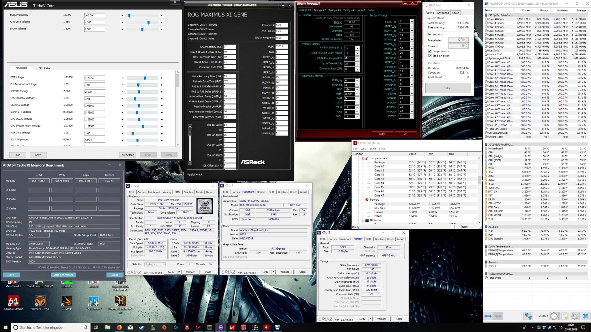

Jetzt läuft 4500 Mhz mit 17 18 18
Es lag an den RTLs
Mit 63 - 64 / 7 - 7 geht es.
Mit meinen alten Rams und wie ich es bei anderen gesehen habe war immer 2 Stufen zwischen den RTLs und nicht ein Stufe

Mehr geht anscheinend nicht. CL17 18 18 34 endet nach kurzer Zeit mit einem Fehler in Karhu. CL17 19 19 34 scheint zu laufen, schade.
Dafür benötigt es aber definitiv die 1,5v. Weniger resulitert wieder in einem Karhu fehler, aber ich werde es noch mal probieren ^^.
