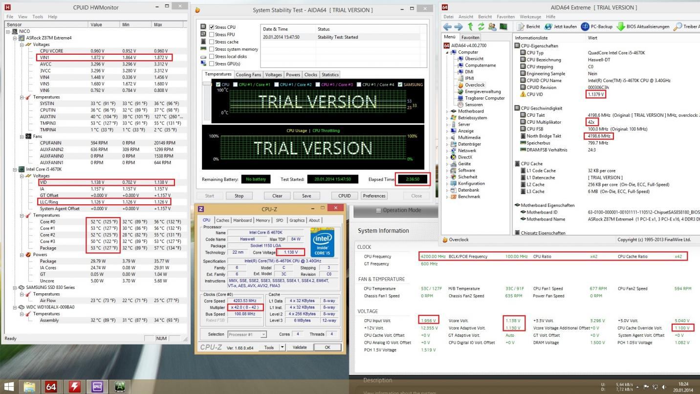

Und diese hohe IA Spannung von 3,205V ? War bei fester Spannung wie auf dem ersten Bild zu sehen bei 1,167V
Edit: Ok, habs. Lag wohl an dem negativen adaptive offset. Bin jetzt auf 1,13 runter ohne offset. Unter Last zieht er jetzt 1,14 und die IA Spannung ist normal.
Ich hab im Internet gelesen, dass man im adaptiven Modus vereinzelt niedrigere Spannungen erreichen kann, als bei einer Fixen. Mit Prime kann man das ja nicht testen, da das die adaptiven Einstellungen überschreibt. Aber der AIDA64 Test sollte ja ähnlich sein. Werde mal versuchen weiter runter zu gehen.
Edit: mhm ich werde aus dem adaptive mode nicht schlau. mach ich 1,14 rein, zieht er 1,15, mach ich 1,13 rein, zieht er 1,14 ... wenn ich aber 1,12 reinmache, zieht er immer noch 1,14 ?!
