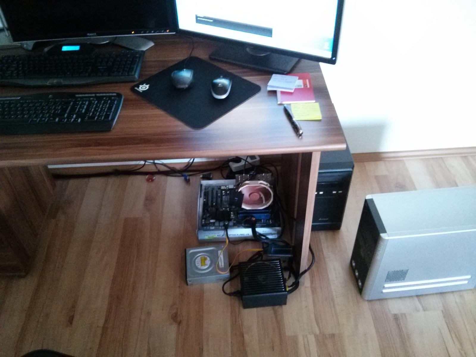

Erstmal 4.7GHZ und ich muss erstmal mit Hässi zurecht kommen ^^ Wakü hab ich ja auch noch, ich mach mal nen Foto vom Testsetup, CPU Luftkühler ist auch nicht der allerbeste...

:haha: dein Eck sieht ja noch geiler aus wie meins :

Und der Rest meiner einen Ecke :d
Okay ... die Möbel hast Du aber anscheinend bei Omi abgestaubt ... nicht das die jetzt einen sonderlich staubfreien Eindruck machen würden. :fresse:
