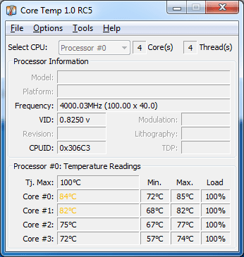

Habe heute extra neue WLP (Noctua NT-H1) gekauft, aber nach wie vor abnorme Temperaturen:
CPU-Kühler sitzt bombenfest.
4 GHz @ Auto V.Core, Lüfter laufen auf voller Power (12V):
Ist das eventuell ein Umtauschgrund? Würde die CPU gerne zurückgeben.
Geht das, wenn sie schon verbaut war und noch WLP-Reste dran sind?
Wenn du willst können wir die CPU kurz bei mir einbauen (wohne in Schwabing), dann hast du Gewissheit. Denke nach wie vor, dass da was nicht stimmen kann.

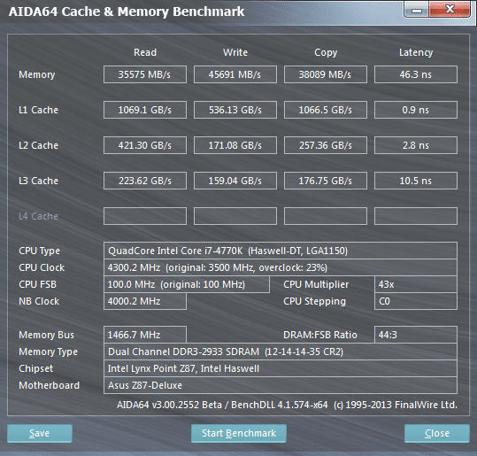

Habe nun mal die Subtimings von meinem 4x4GB 2933er Kit getunt, aber die Werte sind nicht so, wie man es erwartet.
Entweder es liegt am Board,IMC oder am Speicher selbst:
The Truth About Hynix MFR-based Memory Kits - Overclockers.com's G.Skill TridentX 8GB DDR3-2933 Memory Kit Review
Wenn letzteres stimmt, sollte man die Hynix MFR - Chips basierten Module meiden.
Das wären ja praktisch alle 2800/2933/3000 - Kits.
Viel MHz und wenig(er) Durchsatz bringt uns nicht weiter.
