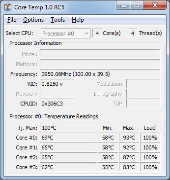

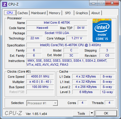

Sind bei euch die Temperaturen auch so extrem?
Ich habe zwei Watercool Radiatoren, einmal 240 und einmal 120, jeweils einen 120er Lüfter@12V, moderates OC auf 4 GHz ohne Spannungserhöhung.
Trotzdem sind die Temperaturen nahe 100°C. Kann man da was machen (außer köpfen)?
Die VCore reduzieren ... oder am besten gleich eine andere CPU besorgen, bei der sich das Köpfen lohnt.
Das wäre so ziemlich der übelste 4670K den ich bis dato gesehen hab. :fresse:
Neben der CPU noch ne dicke Graka mit im Kreislauf?
Temps sind für WaKü zu hoch, WLP richtig verteilt und Anpressdruck gut?
Keine GPU mit im Kreislauf, nur die CPU! Anpressdruck ist gut, zu blöd zum WLP auftragen sollte ich auch nicht sein...
Irgendwas stimmt da trotzdem nicht, die Temps sind definitiv zu hoch bei 360er Radiatorfläche....
Ich finds auch eigenartig, vorallem wollte ich die Grafikkarte noch mitkühlen. Das kann ich bei den Temps ja vergessen ...
Jep, die Temperaturen sollten bei 1,2V und der von dir beschrieben Kühlung nicht über 70 °C gehen, vermutlich eher so bei 60°C liegen. Da stimmt 100% irgendwas nicht mit deinem Aufbau (z.B. Anpressdruck).
Mal versucht den CPU Kühler zu drehen um 45°? Das Problem hatten schon einige im Thread.
Hab nen NexXxos XP drauf, soll ich den mal um 90° drehen?
Würde ich definitiv versuchen, jap :)
Erstmal 45 °, falls möglich, sonst um 90°C drehen.
