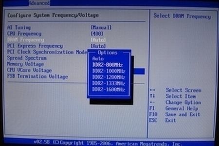

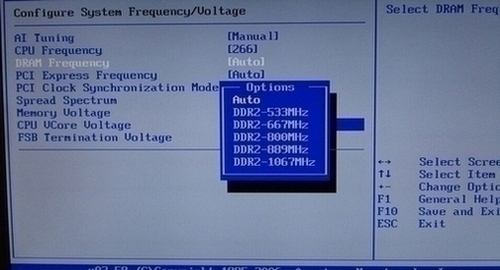

Ja das ist mir irgendwie alles klar aber wenn ich den fsb auf 800 setze kann ich den ram nicht auf 533 setzen dann ist das nidrigste einfach 800
ja schon klar - hast dich am Anfang etwas zweideutig ausgedrückt (hast richtig auf DDR533 gestellt - das Board rechnet schon hoch und zeigt DDR800 an).
Stell mal PCI Express Frequenz fix auf 100 ein.
Und das Feld darunter PCI CLOCK auf 33.
und mach mal Photos von dieser Seite und der Seite, wo die Speichertimings eingestellt werden.
