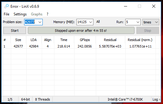

habe grad kurz mal LinX gestartet und gesehen, dass die Kerne nur 96%-100% Auslastung hatten. Habe dann erstmal wieder gestoppt. Soll das so sein?? 4 bei 100%, 4 bei 96%. Das wechselte dann immer durch.
In dem grün markierten Bereich einfach 500MB weniger einstellen als im roten Bereich angezeigt wird
Dann auf Start, dann dauert es ca. 30-60sek da sich erst der Arbeitsspeicher füllen muss (siehst gut am Taskmanager), denn die 100%ige Auslastung erfolgt erst wenn der RAM voll ist! Und dann immer etappenweise für 3-4 Minuten bei jedem Durchlauf.
Super, Danke für die Antwort. :) Werde ich dann mal direkt so machen.

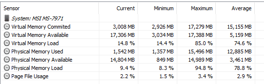

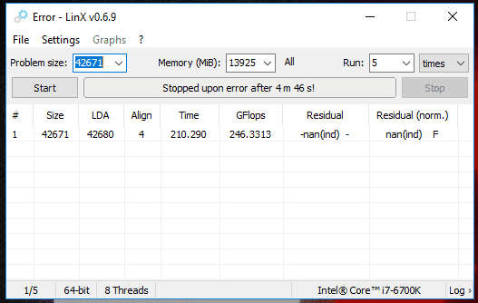

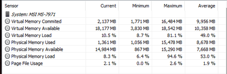

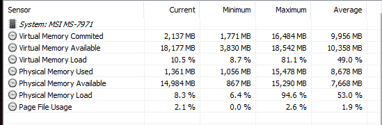

so.. habe LinX mal laufen lassen und das spuckte nach 4:55min einen Error aus. Weiss aber überhaupt nicht wie ich das zu deuten habe.
mir ist noch etwas aufgefallen. die Ram Voltage habe ich manuell auf 1.350v gestellt. es liegen aber immer nur 1.328v an. könnte das ein Problem sein, oder ist dies schon richtig so ?
hier mal noch die Log File vom LinX Error:

Size LDA Align. Time(s) GFlops Residual Residual(norm) Check
42977 42984 4 218.614 242.0856 5.587070e+03 1.077651e+11 FAIL
- - - Updated - - -
hab noch mal gestartet, Error wieder die gleiche Zeit nach 4:46min
Jemand ne idee? Muss jetzt was am Ram geändert werden oder Standard mässig Vcore anheben oder oder oder ? :d
