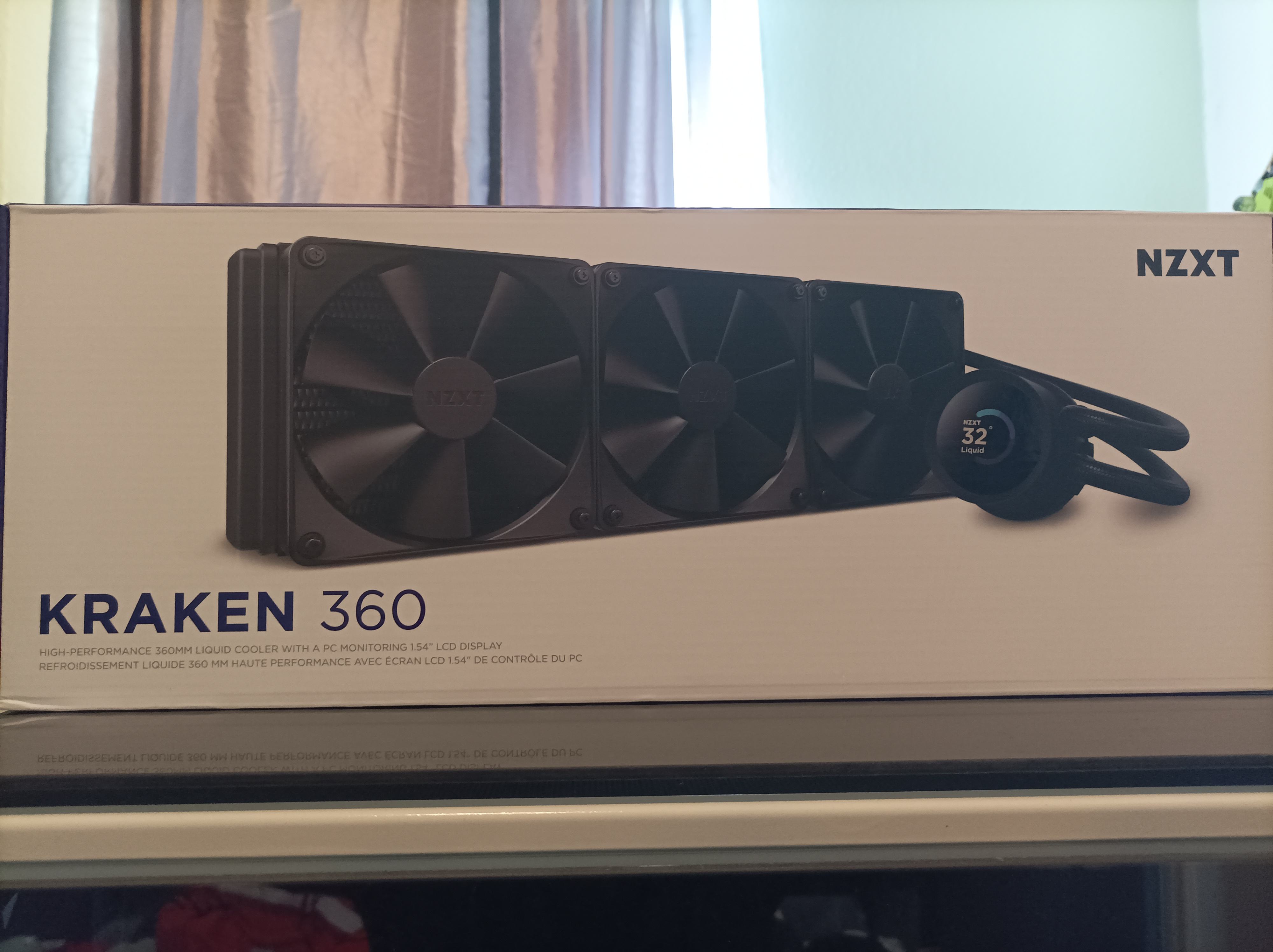

2. Unboxing und erster Eindruck

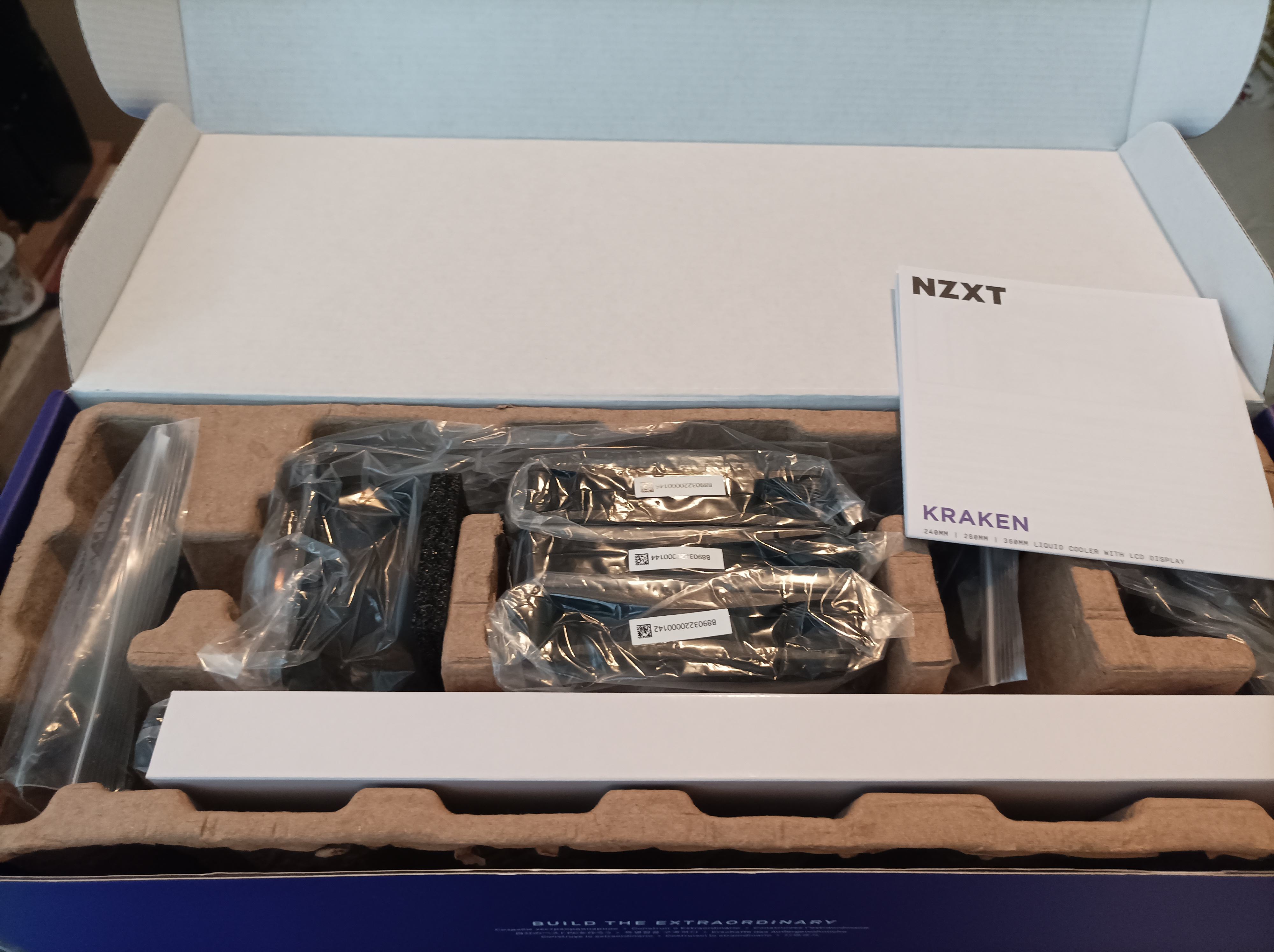

Die Kraken wird in einer stabilen Umverpackung ausgeliefert. Auf der Vorderseite sieht man die AiO, auf der Rückseite sind einige Daten der Kraken zu finden.
Wenn man die Verpackung öffnet, finden sich in vielen einzelnen Plastikverpackungen die einzelnen Teile der AiO sowie die Einbauanleitung.
Die Schrauben / Backplates für die jeweiligen Prozessor-Brands befinden sich in jeweils eigenen Tüten, so dass eine Verwechslung nicht möglich ist.
Alles in Allem ist die AiO hier zwar ordentlich gegen Beschädigung gesichert, etwas weniger Plastik-Umverpackungen hätten meiner Meinung nach aber ausgereicht.
Allerdings möchte wohl niemand, das seine neue Hardware auf dem Transportweg bereits beschädigt oder zerkratzt wird, daher verstehe ich die Maßnahme des Herstellers durchaus.

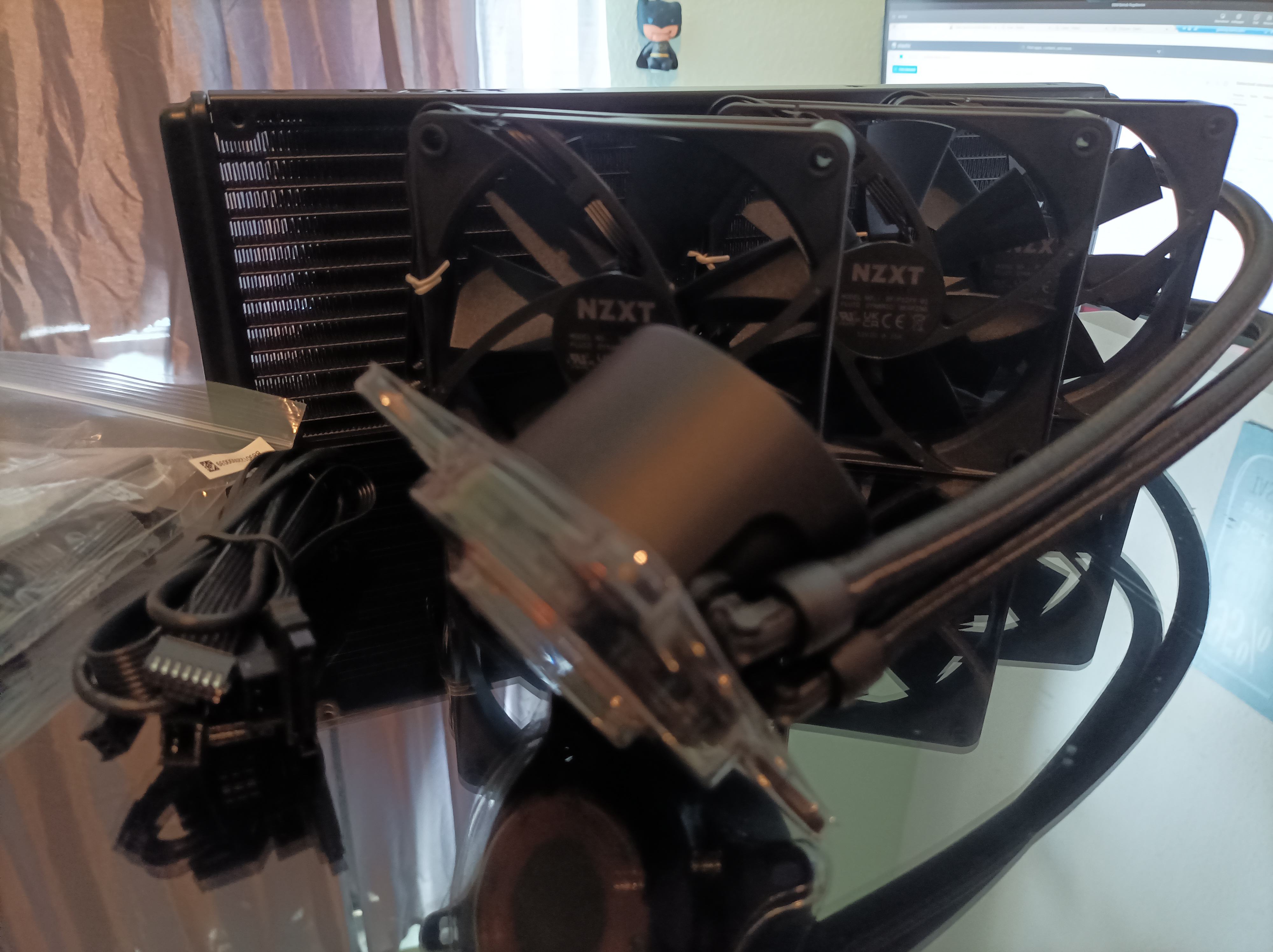

Leider war es meinem Handy nicht möglich, ein ordentliches Foto der Lamellen zu schießen. Ich konnte allerdings auch bei näherer Betrachtung keine verknickten Lamellen entdecken, hier hat also sowohl die Qualitätskontrolle als auch die Verpackung für den Transportweg ordentlich funktioniert.

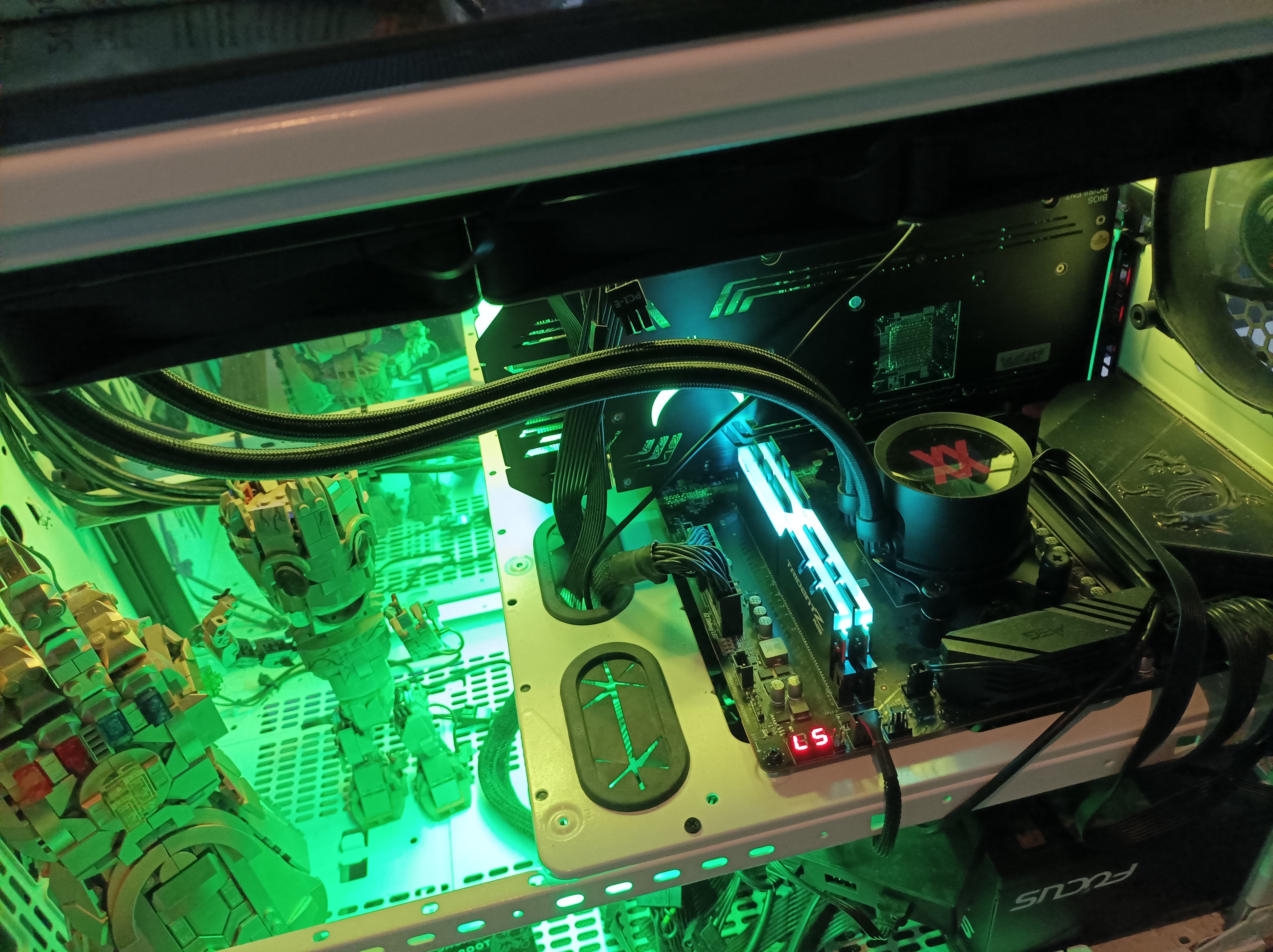

Fangen wir mit dem Einbau an: Die Anleitung war einfach und klar verständlich, der Einbau damit für mich (Sockel AM4) schnell erledigt. Für den Einbau wird lediglich ein Kreuz-Schraubendreher benötigt. Die Lüfter werden über das mitgelieferte Kabel direkt mit der AiO verbunden, die AiO benötigt zur Steuerung einen internen USB-Anschluss. Das Kabel hierfür ist lang genug, so dass es versteckt verlegt werden kann. Ein 3-Pin Anschluss für den CPU-Lüfter auf dem Mainboard ist vorhanden, da einige Mainboards Fehler werfen, sofern kein Lüfter am CPU-Anschluss angeschlossen ist. Strom erhält die Pumpe sowie die Lüfter über einen ebenfalls an der Kabelpeitsche befindlichen Sata-Anschluss.
Die Schrauben für die Lüfter->Radiator sowie Radiator->Gehäuse sind klar zu erkennen und nicht verwechselbar. Das Befestigungsmaterial reicht hier genau für die drei mitgelieferten Lüfter, eine Push-Pull Konfiguration ist somit im Auslieferungszustand nicht möglich.
Nach der Installation wurde direkt NZXT Cam installiert und die weiteren Tests vorrangig mit den Grundeinstellungen aus dem Programm durchgeführt. Auf diese gehe ich unter dem Punkt 4 nochmal näher ein.

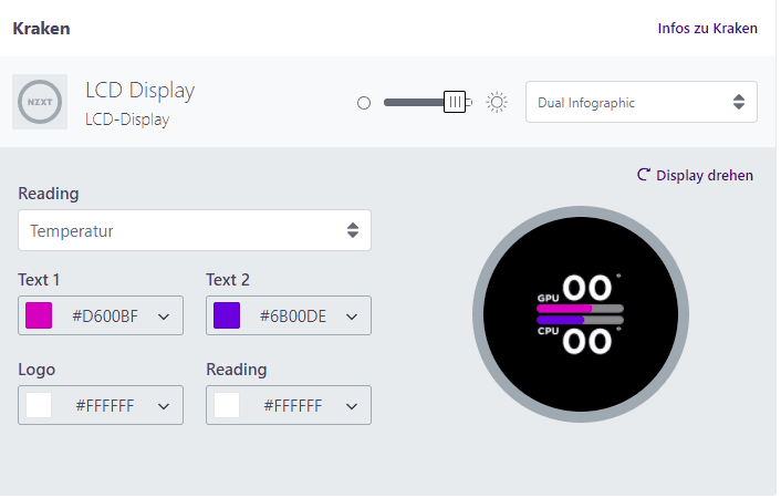

4. NZXT Cam
Für die Steuerung der AiO ist es erforderlich, die von NZXT bereitgestellte Software CAM zu verwenden. Eine direkte Steuerung über den Port am Mainboard ist nicht vorgesehen.
Hier ist wie im letzten Punkt bereits geschrieben die Standardeinstellung mit der Messgröße der Wassertemperatur für die Regelung von Lüfter und Pumpe zu sehen. Da sich das Wasser nur langsamer erwärmen kann als die CPU bei Last, wird mit dieser Einstellung die CPU gerade am Anfang einer Lastspitze wärmer. Bei einer Teilbelastung wie bspw. beim Spielen fällt dieses weniger ins Gewicht, lediglich beim Prime-Test mit seiner akuten Vollauslastung ist diese Einstellung nachteilig. Andere Einstellmöglichkeiten sind bspw. CPU- oder auch GPU-Temperatur.

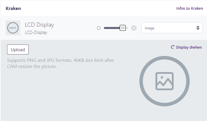

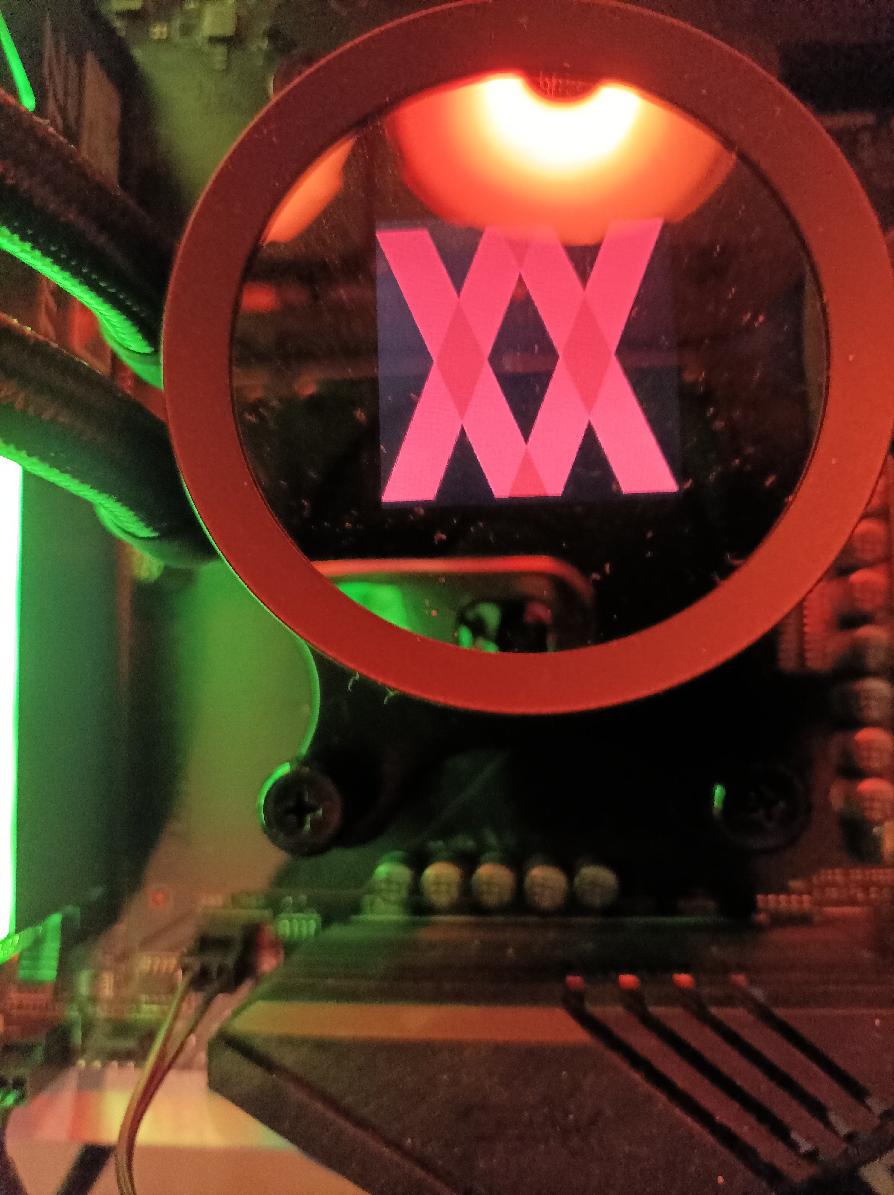

Ebenfalls in der Software lässt sich das Display konfigurieren. In Voreinstellung wird hier die Wassertemperatur angezeigt. Sofern man nicht eine der Infografiken sehen möchte, lassen sich ebenfalls Bilder in den Formaten jpg oder png mit einer Größe von maximal 46KB hochladen. Eine Grafik, die größer als 240 x 240 Pixel ist, kann vor dem Hochladen noch zugeschnitten werden.
