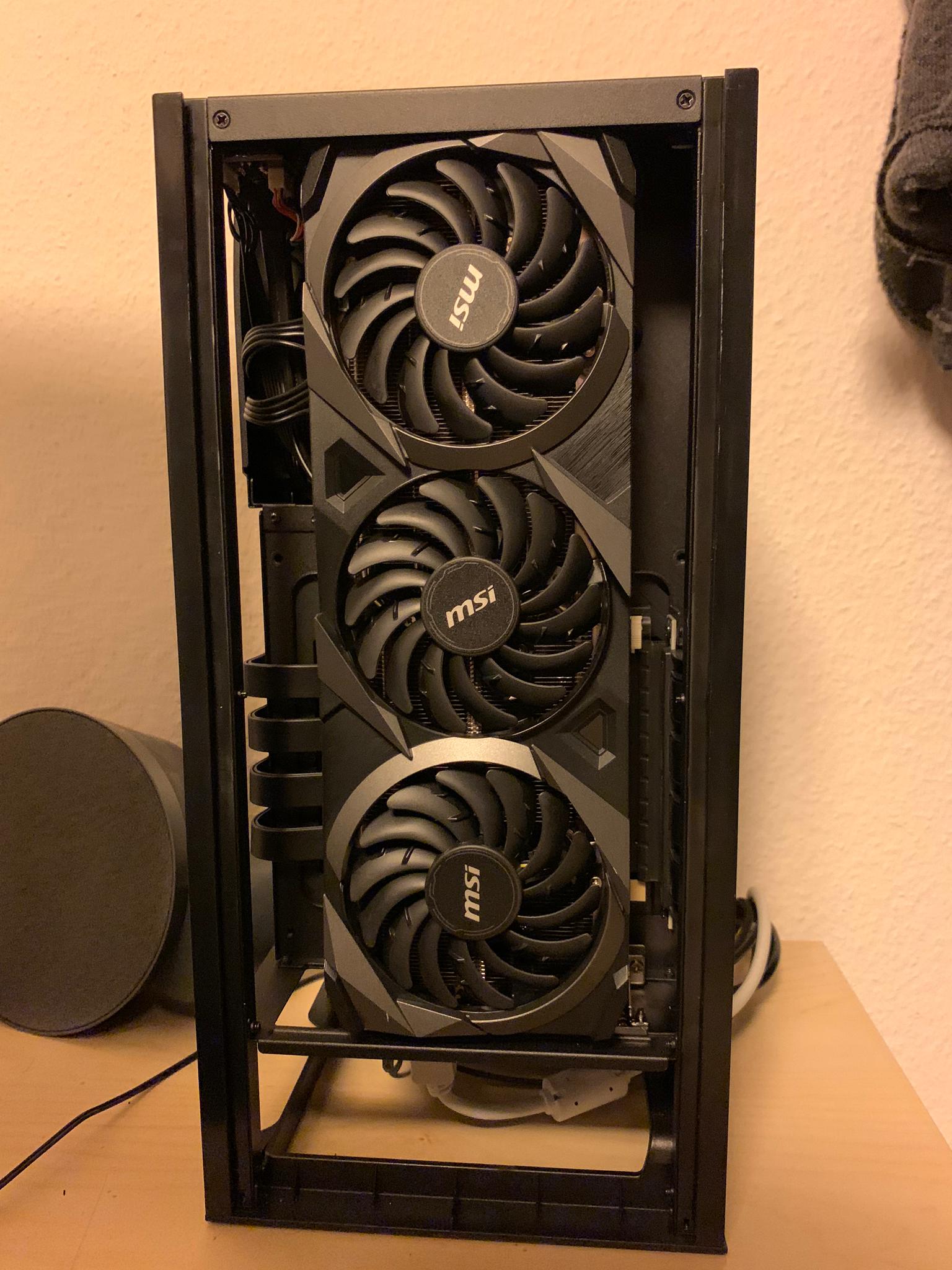

Ich habe den MSI RTX 3080 ventus im H1 am Laufen! Hab eigentlich keine thermischen Probleme (GPU ca. 75°) nach div. Benchmark. Würde vom FE abraten.

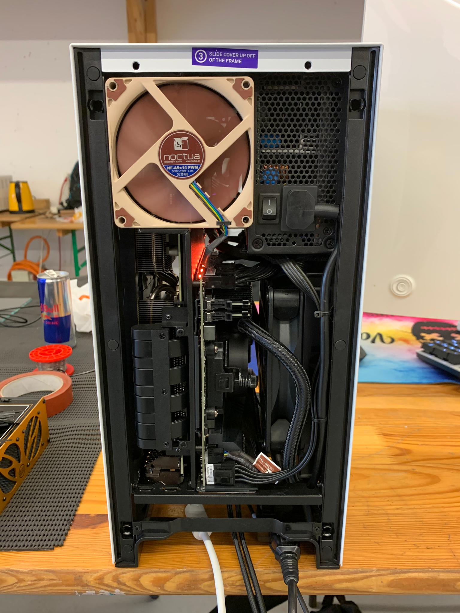

Zur Sicherheit und Lautstärke habe ich aber doch noch ein Ø92mm Lüfter hinein Gedremelt.
Hallo Migigu, dankr für die Antwort, "hinein Gedremelt" heisst ins case reingebohrt? das sieht insgesamt sehr knapp aus... die Ventus hat ja eine Bauhöhe von 2,7Slot und eine Länge von 32cm, meinst du es passt auch 2,9 Slot rein oder ist das schon direkt an der Seitenwand?
Sozusagen «Gebohrt» oder bearbeitet mit einer kleinen Schleifscheibe, bezieht sich aber nur für den zusätzliche Ø92mm Lüfter und hat im direktem nichts mit der Graka zu tun. Aber wenn es dir mal ein Thema wird kannst du alternative mehrere Ø40mm Lüfter einkleben, dann musst du nicht am Gehäuse rumbasteln. «Googel Bild suche NZXT H1 mod» wirst du schnell gut Bespielbilder sehen.
Ja der Ventus von MSI ist schon die obere Grenze! Staubfilter kann ich nicht mehr verwenden. Musste für Montage den obere Blechabdeckung von H1 Wegschrauben. 2.9 kannst vergessen ohne Modifikationen am Gehäuse!
