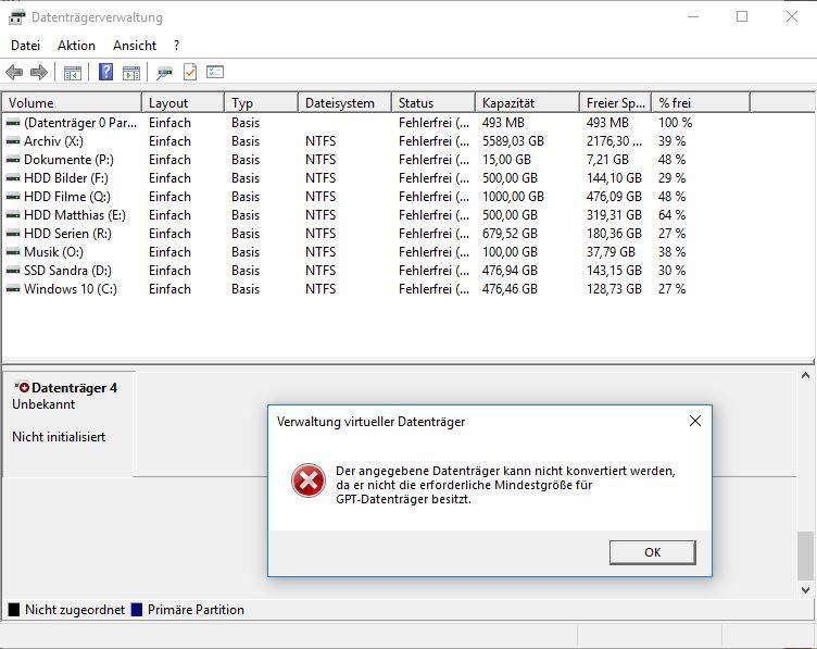

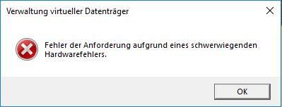

Wenn ich das allerdings einstecke kann ich es nicht initialisieren.
Habe also gparted Live CD gestartet. Da wird das nicht Mal als Laufwerk angezeigt.
Also im Keller am Server Mainboard angeschlossen und mit gparted eine fat32 Partition und eine NTSC Partition erstellt. Wieder oben am Windows PC wird das blöde Ding wieder nicht erkannt. Muss der Controller vom Adapter sein. Oder???

Der Controller leuchtet schön blau. In der Datenträgerverwaltung von Windows erschez die Platte, kann aber nicht initialisiert werden.

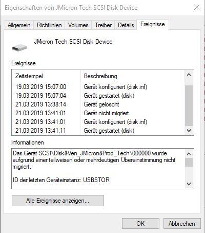

Laut Windows kann das Gerät nicht "migriert" werden.

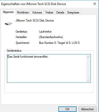

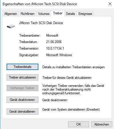

Gibt auch ein Treiberproblem mit dem SCSI Massenspeicher. Versuche das gerade zu lösen. Mal schauen.
