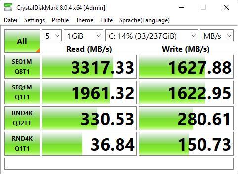

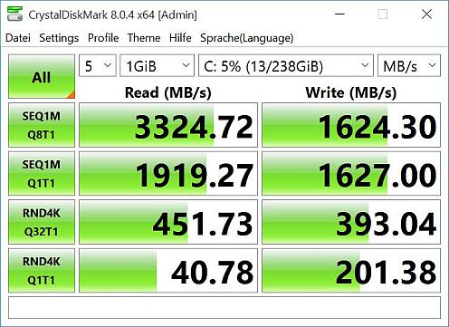

Dann Clover konfiguriert, W10 installiert und bekomme solche Ergebnisse:
Dann mal gesucht, die Problematik mit dem Meltdown-Patch gefunden, den deaktiviert und die Ergebnsise sehen so aus:
D.h.: Ohne Meltdown/Spectre-Patch ist die SSD schon etwas schneller, aber weit enfernt von den Werten, die die selbe SSD in der selben Kiste unter W7 schafft.
Klar - sequentiell read ist minimal besser, als unter W7, aber die RND4K-Messungen sind deutlich schlechter.
Kann das Jemand erklären? Gibt es noch Parameter, an denen man schrauben kann?

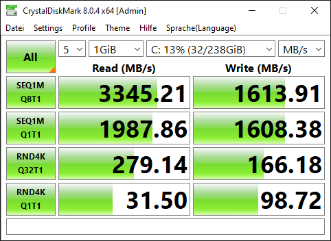

So - ich habe es jetzt doch anders gemacht und ein W10 1507 (erste "offizielle" Version) installiert. Keine Updates!
Die performance des eingebauten MS-Treibers - wie zu erwarten - recht bescheiden:

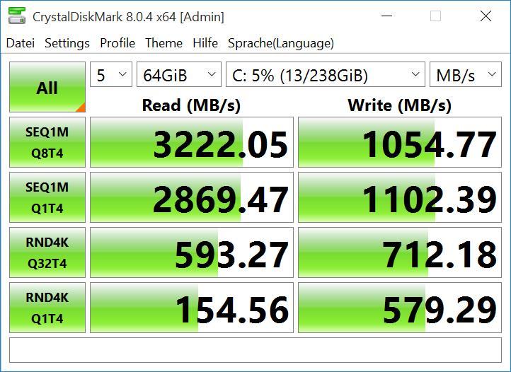

Mit Samsung-Treiber 3.3_

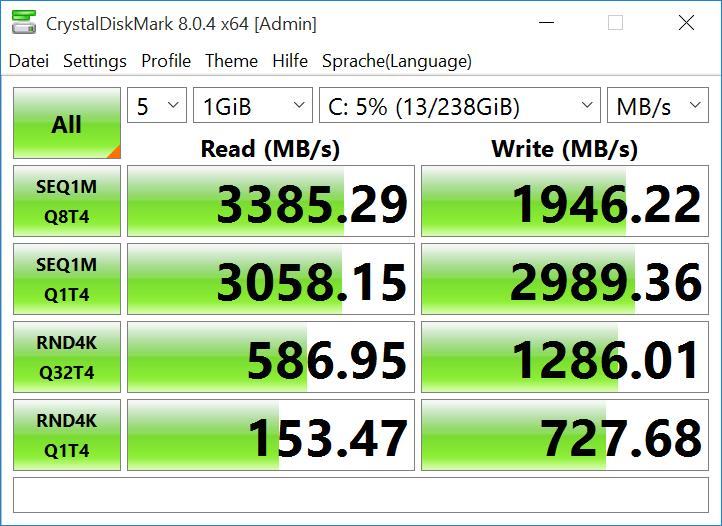

Ausserhalb der Wertung mal mit 4 threads (da 4-Kerner) - ich will ja wissen, was die SSD leistet und nicht der Prozessor:
..und mit 64GB Testfile, um den cache weitgehend auszuschließen:

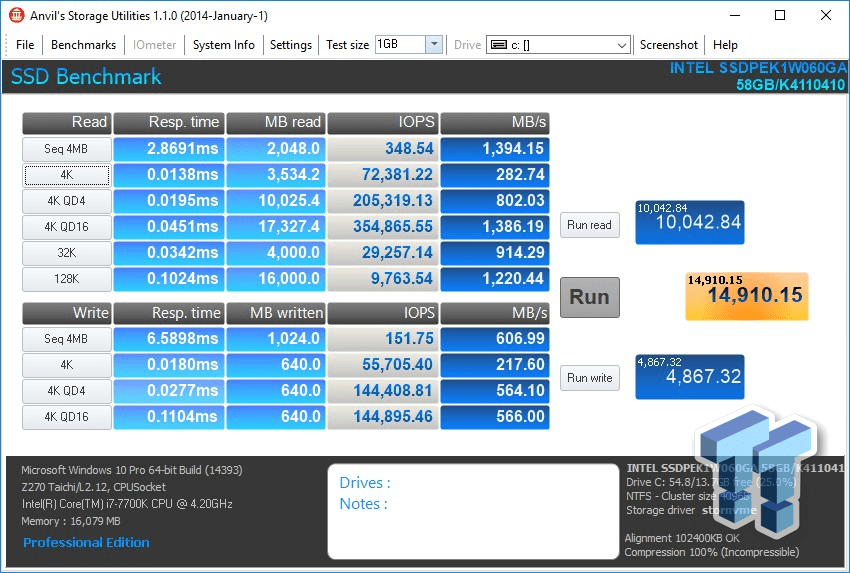

Das die Windows Version Einfluss hat, ist nicht neu und Tweaktown hat zumindest früher auch mit Win 10 und Windows Server Versionen gebenchmarkt, wie hier bei den Intel Optane 800P, bei denen man wegen deren geringer Latenz den Einfluss des Betriebssystems besonders deutlich sieht:
Weil man hier die Spezifikationen des Systems, der SSD und das Betriebssystem besonders gut sieht, kopieren ich mal die Ergebnisse von Anvil rein:
Wie man sieht sind die 4k Lesend mit fast 508MB/s unter Windows Server 2008R2 auf dem gleichen Z270 System fast doppelt so hoch wie bei Win 10. Es gab auch irgendwo einen anderen Review mit Optanes wo Win 10, Win Server 2008R2 und Win Server 2012 verwendet wurden, den finde ich nun auf die Schnelle nicht, aber da hatte Win Server 2008 auch die besten 4k Q1T1 Werte, gefolgt von Win Server 2012 und beide lagen deutlich von Win 10. Keine Ahnung wieso, vielleicht spielen die Caches eine Rolle, vielleicht hat Windows Server ein bessere, also z.B. besser parallelisiertes I/O Subsystem.

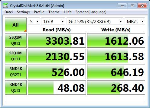

W7 Updatestand 2017 (frisch installiert kein großer Unterschied) - 2008R2 dürfte identisch/vergleichbar sein:

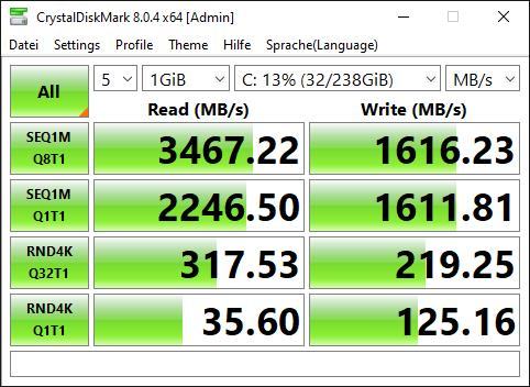

Frisch installiertes 1507:

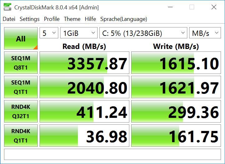

20H2-Update:
22H2 mit allen Updates bis heute:
W10 ist in dieser Konfiguration also schon mit der ersten ungepatchten Variante zw. ~15 und 40% langsamer bei den 4k-Operationen gegenüber W7 und mit dem aktuellen Stand zw. ~35 und 75%. Das ist eine Menge!

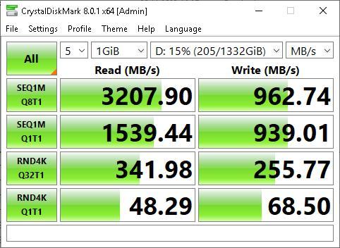

Jetzt sieht es so aus:
