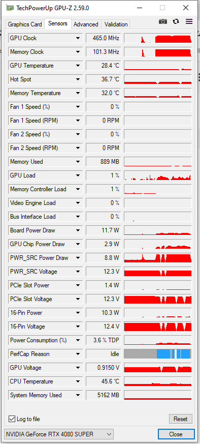

GPU-Z zeigt mir dann bei Perfcap Reason "VRel (Voltage Reliabilty)" an, auffällig ist auch das die Taktrate auf 2865 MHz und der Speichertakt auf 1437MHz hochtaktet.

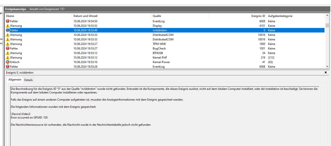

Meistens stürzt dann der PC ab und hin und wieder kriege ich dann einen BSoD, wie am Bild.

Hier sind noch der aktuellste Minidump, GPU-Z Log und eine gefilterte Ansicht der Ereignisanzeige.

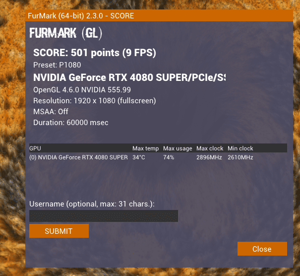

Nachtrag, mit Furmark habe ich sehr schlechte Testergebnisse. Der erste Peak ist der Start vom Furmark Benchmark.

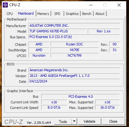

Bevor du alles auseinanderbaust. Teste mal noch im Bios auf PCIE3.0 Zu stellen.
Gerade gemacht, läuft um Welten besser, CPU-Z zeigt aber nach wie vor PCI-E 4.0 an.

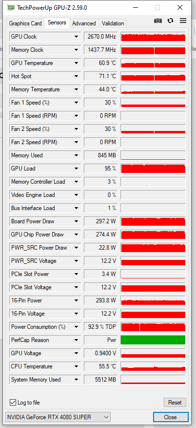

Jetzt habe ich in Furmark 21k Punkte :O

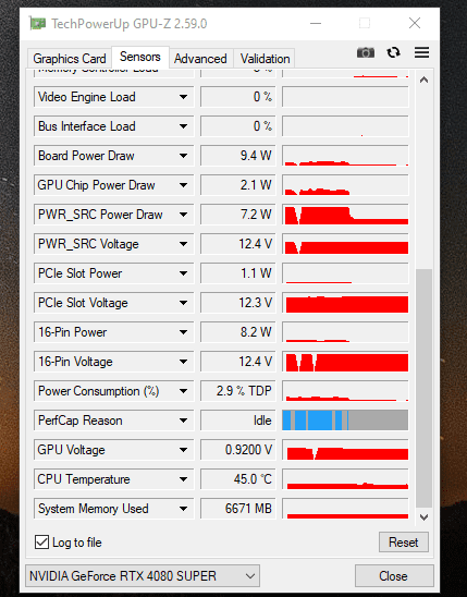

Bei GPU-Z sieht das jetzt auch um einiges besser/plausibler aus.
