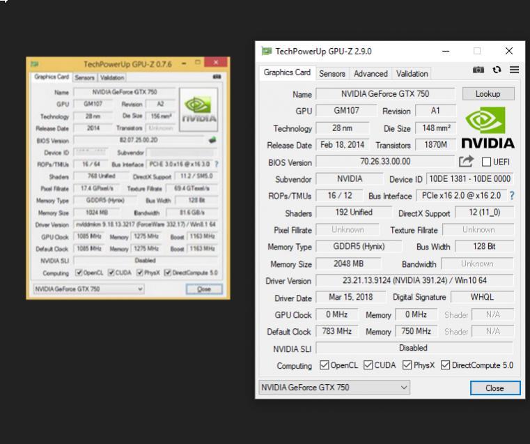

Habe eine GTX 750 2g seit der Treiber (397.31) rel. wurde habe ich 2 Probleme
Meine Nvidia Systemsteuerung lässt sich nicht öffnen bzw. ist auf den Desk(rechts klick) nicht zu finden in den Systemsteuerung auch nicht.
Meine volle Auflösung wird nicht erkannt (1920x1080) Jetzt sind es 1600x1200
Probleme:
Keine volle Auflösung
Nvidia systemsteuerung sind nicht da
Habe x mal die Treiber de/installiert Bringt nix.
wäre nice wenn einer was weiß :cool:
MfG
proxy :)

Hi
Habe jetzt meine FullHD Auflösung Treiber funktioniert auch halt ein alter (391.24)
Ich frage mich aber wieso es nicht mit den 2 neuen nicht funktioniert.
und Shadowplay funktioniert nicht...
pls help

hab davor das OS neu aufgesetzt. vor den treibern install hab den platt gemacht weil zu viel müll drauf war
Ist das jetzt ein Scherz oder meinst du das Ernst?
Wo hast du den die GPU bezogen?
Von ein Kollegen der hat sie nie benutzt also nicht gekauft oder so.
Beweis:
@Holzmann:
