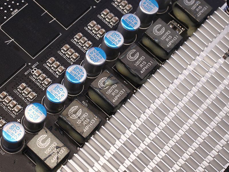

Grund liegt einfach an den Fertigungstoleranzen der SpaWa-Spulen, die eben in der Frequenz der Bildausgabe und somit der Last der GPU mitschwingen.
Es gibt allerdings Boardpartner, die sich aktiv um solche Ärgernisse kümmern und dann gibt es welche, denen ist es egal, weil die Leute eh alle bei ihnen kaufen.
MSI z.B. dämmt ihre Spulen und selektieren sicherlich noch extra aus.
Andere Boardpartner wie hier PowerColor kleben die Spulen nochmals fest.
Bei einer Titan X ist das sicher nochmals dreifach ärgerlich, aber wenn du schon den Kühler umgebaut hast, so kannst du ja mal versuchen die Spulen mit etwas Heißkleber zu fixieren. Ist natürlich eine recht schmierige Sache und man muss da schon sehr genau arbeiten, so das der ausgehärtete Kleber nicht irgendwie den Kühler blockiert.

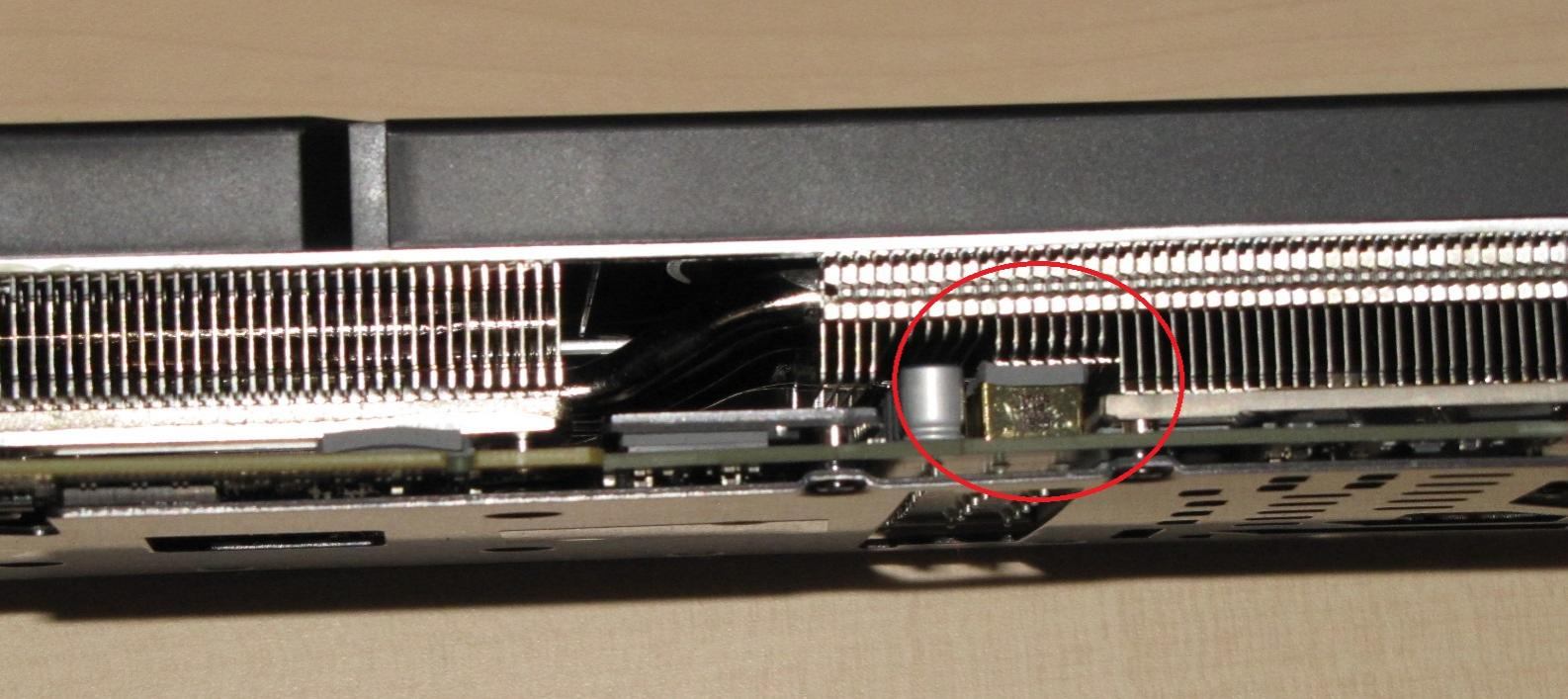

Für die RMA muss die Karte wieder auf Luftkühlung umgebaut werden, bitte teste die Karte dann auch nochmal, in seltenen Fällen habe ich auch schon gesehen das es durch einen Kühler ausgelöst wurde bei dem die Bohrungen nicht 100% gepasst haben und die Karte unter Spannung stand...
