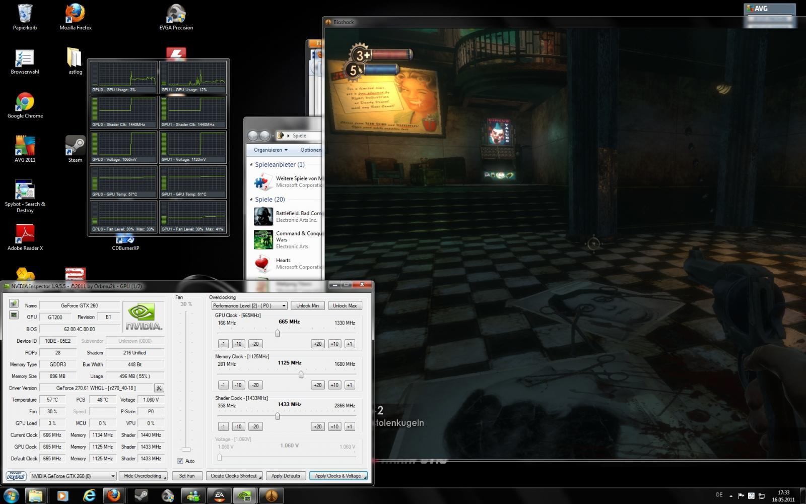

mushkin GTX260 SLI 3D Spannungsproblem
Nabend,
habe seit längerer Zeit 2 Mushkin GTX60 im sli modus laufen, die Karten haben einen standardtakt von 665/1433/1125. Um einen stabilen Betrieb zu gewährleisten muss ich auf 618/1332/1125 untertakten. Heute habe ich mir die neuste Version von HW Monitor gezogen. Dabei ist mir aufgefallen das nur eine der beiden Karten im 3d modus die Spannung von 1,05 auf 1,12 erhöht. Das erklärt die Abstürze im standard Takt.
Kennt jemand dieses Problem und wie bekomme ich beide Karten zur Spannungserhöhung?
VG

Ja dann gehen wir mal den Treiber an was besagt denn die SLI Anzeige wenn die Karten aktiv sind und ein Game geladen wird?
Schlägt diese aus oder bleibt sie inaktiv?
Alternativ könntest du auch die Auslastung beider Karten mit dem Inspector verfolgen
Du hast auch kein Tool im Hintergrund laufen was eventuell die Spannung bzw Power States begrenzt?
hier das Bios 1+2...
sind beide aktiv...sli läuft einwandfrei.

SLI läuft einwandfrei heist also das beide hochtakten und auch ausgelastet werden nur eine davon mit der Spannung im Idle bleibt?
Ja, das Problem mit den Abstürzen habe ich seit 2009. Nur das mit der Spannung ist mir erst heute aufgefallen. Hatte die Ursache wo anders gesehen, dachte GK schaft den OC takt nicht. Bei verschiedenen Spielen läufts im vollen Takt.
Mysteriöses Sache:confused:
Was RoughNeck sagt schon ausprobiert mit ner sauberen Neuinstallation nicht mit drüberbügeln
Du hast ja das 680I SLI Board von EVGA?
Sind dort die entsprechenden Nforce Mobo Treiber aktuell nicht das es dort im Zusammenspiel mit dem SLI Verbund schon hackt
Schon mehrfach neu installiert im laufe der Jahre, XP, Vista und jetzt Win7. Die ganze Zeit gleiches Fehlerbild. Ja ist ein EVGA rev D. Hatte erst rev c, welches dann während einer Umtauschaktion getauscht wurde, quad Problematik. IStalles auf dem neusten Stand. So muss jetzt pennen gehen. Vielen Dank erstmal und GN8
Mal kurz zwischendurch gefragt. Hast Du vorher gesehen das beide Karte auf 1.12V im 3D Modus switchen? Von den 3 GTX260 die ich gerade noch hier habe, habe alle 3 Unterschiedliche VID´s.
Karte 1: 2D 1.03V 3D 1.06V
Karte 2: 2D 1.05V 3D 1.06V
Karte 3: 2D 1.05V 3D 1.12V
Öffne im Hintergrund einfach mal den NV Inspector, dort siehst Du ob die Karte auch in den passenden PState umschaltet. Nicht das eine deiner Karten 2D=3D Vid hat und Du das umschalten nicht merkst.
Das mit dem nva Inspector werde ich heute testen. Wenn ich eine niedrige vid hatte muesste ich das nicht im BIOS wiederfinden? Fakt ist jedenfalls das die karte im standardtakt abschmiert, was mit einer höheren Spannung wahrscheinlich nicht passieren wuerde. Von daher gehe ich nicht von einer niedrigen vid aus.
Nee, ich glaub da reden wir anneinander vorbei. Ich meinte ob Du wirklich weist das beide Karten unter 3D immer auf 1.12V liefen.
Nicht das eine deiner Karten 2D=3D Spannung hat, auch in den 3D Modus wechselt aber Du es nicht auf anhieb siehst weil die Spannung die gleiche ist. Daher den NV Inspector dafür benutzen, der zeigt den aktuellen Performance State an.
Hast Du noch 65nm oder bereits 55nm Karten? Sollte es noch eine 65nm sein, so gibt es bei der Awardfabrik ein Tool Names Voltagefactory. Damit könntest Du einfach in Windows die Spannung einer Karte erhöhen und schauen ob es was gebracht hat.
So habe den NV Inspector installiert, 1050mv+1120mv, komisch ist das die Kurve eine Spannungserhöhung zeigt aber der Wert bleibt gleich. Habe einen screenshot angehangen. Ist eine 55nm.
