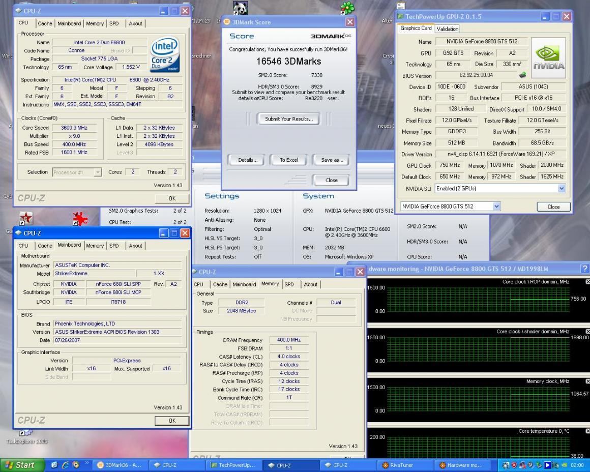

Sagt mal is es normal das ich mit SLI, 2x8800GTS (G92)@stock und nen Q6600 @3,6GHz im 3DM06 18000Pts. und mit 750/1850/2000 gerade mal 18100, teilweise sogar weniger habe???
Ich find's ein bisschen mau, welchen Rendering Modus benutzt du?
ließt man aber öfter,da macht irgendwas dicht ??denk ich mal,

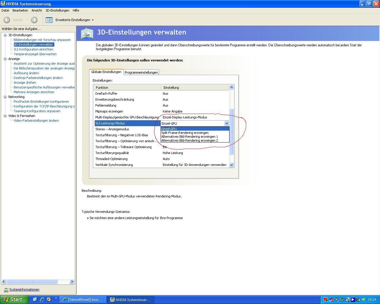

Hi, habe jetzt auch SLI am Laufen. Muß sagen das "Einrichten" war sehr einfach. Habe aber noch ein paar Fragen an die SLI-Profis:
Wenn man beide Karten quasi installiert hat, dann gibt es im Treiber neue Menüs und Einstellungen. Wäre net wenn einer mir das mal genauer erklären könnte, was man da einstellen sollte. Habe u.a. dazu ein Bild angehängt. So und dann noch folgende Fragen:
1. Stimmt das, wenn man die erste Karte übertaktet, das die zweite quasi mitgenommen wird?
2. Mit was kann man die Temps+Taktraten beider Kerne auslesen?
3. Mit welchen Treibereinstellungen lasst ihr eure games laufen?
Vielen Dank schonmal an euch!
PS. Habe auch mal ein 3DM06-Test gemacht, siehe Bild. Ist das so ok?
Wenn es geht zieh deinen Quad höher. Standard Auflösung im 3D Mark 06 ist zu sehr CPU Limitierend. Brauchst dir nur die einzelnen Test die Ergebnisse notieren und dann herum spielen.
Teste mal mit einer Karten den 3D Mark 06. Notiere dir alle Ergebnisse vom SM2.0 und HDR/SM3.0. Sprich, wenn der 1. Test vorbei ist Endergebnis notieren.
Dann stell auf SLI um. Und mach das gleiche nochmal und du wirst schnell feststellen welcher Test eher CPU Limitierend ist und welcher eher Graka Limitierend.
Wenn du dir nicht die mühe machen willst.
SM2.0 Test = CPU Limitierend
HDR/SM3.0 Test = 1. Test der mit dem Flugboot ist eher Graka Limitierend, der andere CPU Limitierend.
