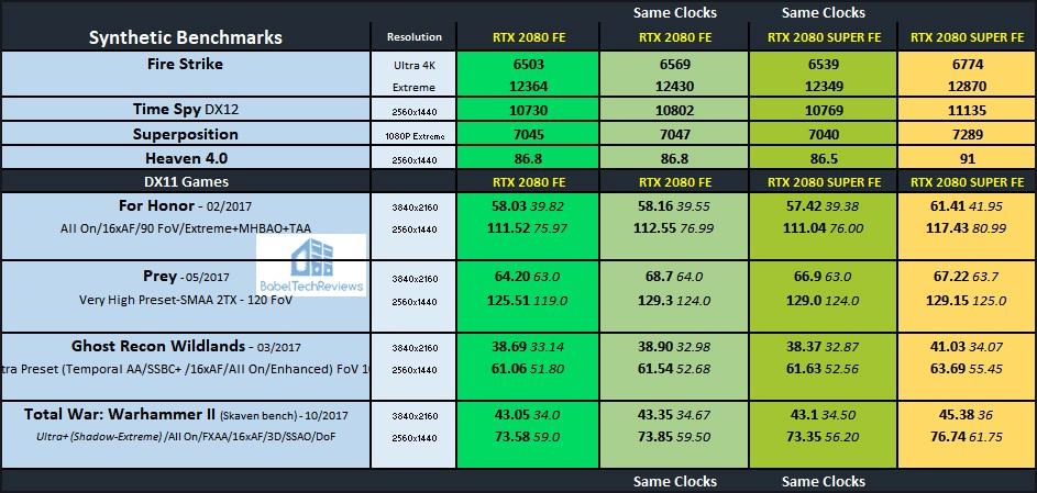

In einem Review wurde ja die 2080 FE und 2080S FE bei gleichem Takt betrieben und die 2080S war nicht schneller, obwohl dies eigentlich so sein sollte.
Die Super kriegt mit Afterburner nur +52 MHz, die alte FE ~+180 MHz. Deshalb hält sich meine Begeisterung in engen Grenzen.

Ich hab es nun manuell versucht - bei +140 MHz schmiert die Grafik sofort ab, bei +100 MHz scheint sie stabil zu sein - der Timespy Wert steigt aber nicht an. Der Grafikchip scheint also schon werksmäßig weitestgehend ausgereizt zu sein.
Kannst du die Taktraten anstatt den Offset Werten posten?
Gesendet von iPhone mit Tapatalk Pro
Die läuft unter Last mit 1920 - 1960 MHz. Wenn man das power target auf Maximum dreht, kriegt man statt 12200 12400 Punkte beim Spymark. Lohnt also nicht.
