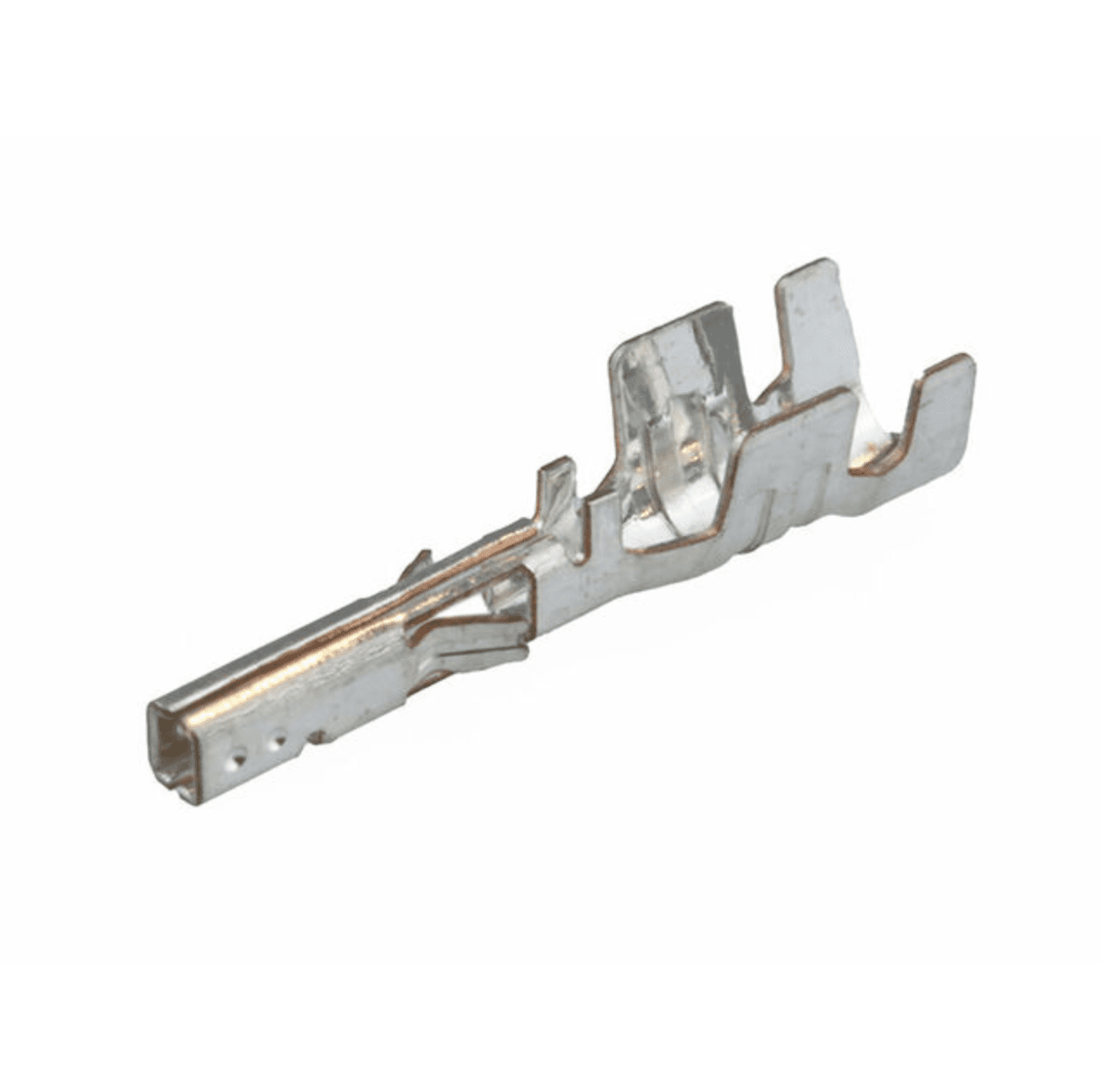

Benutzt jmd ein PIN-Removal-Tool für PCIe-Stecker/-Buchsen und 12VHPWR-Stecker (<- falls es dafür passende Tools gibt)?

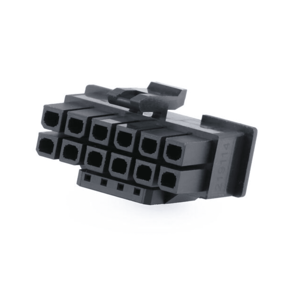

12VHPWR-Hülsen könnte man en masse kaufen, aber mir fehlt das passende Gehäuse (edit: gefunden)
Ein PIN-Removal-Tool ist leider nicht bei jedem Stecker möglich (bei NV geht es wahrscheinlich nicht). Und wenn, müsste das Tool ziemlich fein und stable sein, weil die Hülsen sehr stramm stecken und man vorne kaum Platz für das Tool hat

Für Schieflast ist nicht nur der GPU-Stecker verantwortlich, sondern es kann genauso auch jeder andere beteiligte Stecker(am NT, WireView,...Zwischenadapter) im Stromkreis seriell auslösen.
Statt den ganzen 12VHPWR ab und wieder ab zu stecken, macht es Sinn nur die einzelnen schlecht funktionierenden Kontakt in dem 12VHPWR Steckern bei Halblast zu bewegen, bis ihre Ströme sich dem am besten funktionierenden Kontakt annähern. Der Kontakt mit der höchsten Strombelastung, funktioniert am besten. Man fingert also immer nur an den Einzelkontakten herum, über die der geringste Strom fließt.
Ich habe nur den Stecker am Netzteil und der Grafikkarte, ohne etwas dazwischen, und das mit der Bewegung im Betreib habe ich auch ausprobiert.
Damit man sich das Fummeln wenigstens an den NT-Kontakten sparen kann, verwendet am NT vier komplette 8pin NT Header(oder zwei komplette BeQuiet 12pin miniFit Header). Vorzugsweise mit geraden 12VHPWR Stecker und nonSleeved Kabeln, damit die Kontakte nicht durch das Steckergehäuse verdrückt werden, und man die Kontakte einzeln nachschieben kann.
Zum Beispiel CableMod 12VHPWR Basics Kabelserie.
Am WireView lassen sich die einzelnen Kontakte nicht nachschieben, weil die FemaleKontakte ja auf dem WireView Board eingelötet sind(BoardToBoard Verbindung). Zudem sind BoardToBoard eigentlich nicht für Hochstromanwendung zugelassen.

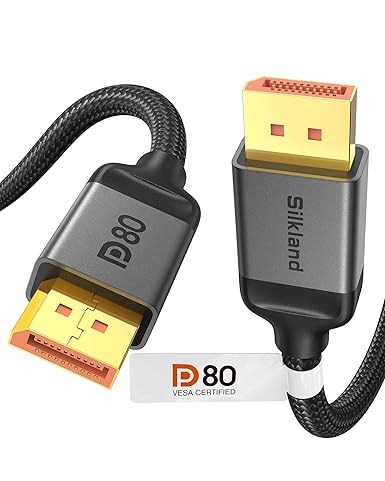

Welches gute DP Kabel könnt ihr denn empfehlen? Preis ist erstmal egal!
Habe das DP Kabel von Silkland im Einsatz mit der 5090. alles takko, gute Qualität und natürlich auch den vollen Durchsatz :).
Gibts bei Amazon und ist auch zertifiziert.
Habe mal das oben verlinkte Club3D bestellt.
Wie erwähnt Silkland wenn länger als 1.6m vom Club3D brauchst,aber nur das/bis 2M ist UHBR 20 zertifiziert!
Sehe gerade auch Club3D hat unterdessen ein 2 Meter das zertifiziert ist

Nach dem Firmwareupdate des Monitors und dem neuen 80DP Kabel, sind nun keine Blackscreens mehr aufgetreten.
