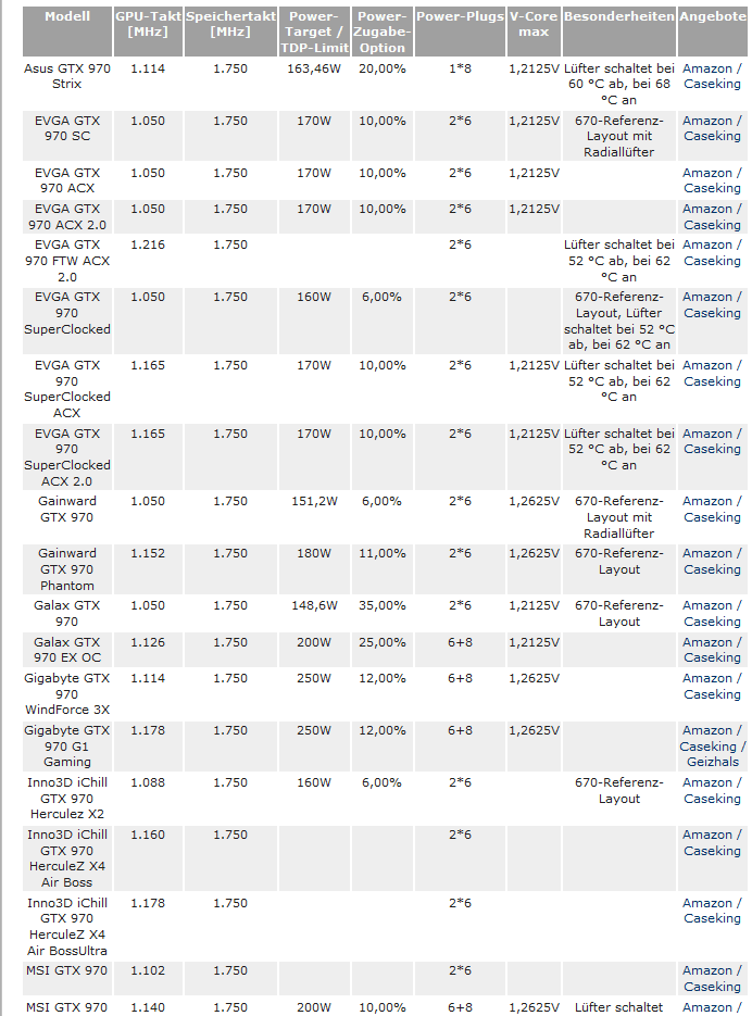

Haben alle Partnerkarten identische Limitierungen was die maximale Core Spannung und das maximale Powertarget angeht?

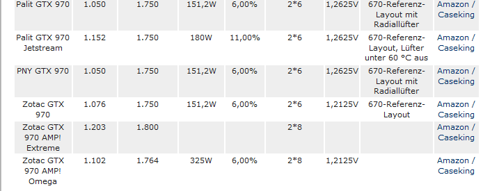

Zumindest bei den 970ern gibt es Unterschiede. Die Galax 970 im Referenzdesign erlaubt von Haus aus bis 135% PT.
Ist es eigl. normal, dass die 970er Karten höher boosten als angegeben? Hab oben genannte Galax 970 hier und die boostet bis 1265Mhz, obwohl im Datenblatt nur 1178Mhz stehen.

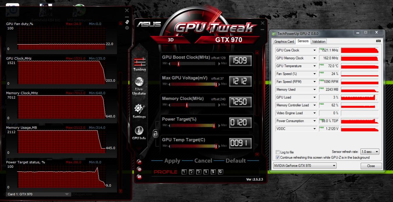

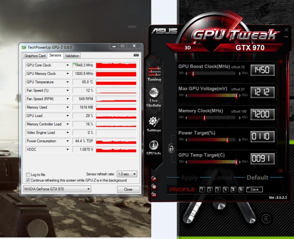

Hab das mal getestet bei der EVGA ACX SC mit dem " normalen" PT 170W(+10) und dem geänderten 200W(+20) alles andere gleich. BF4 2550/1440 ultra
Wie auch bei Buffo hängt die Karte md normalen PT sofort bei 111% ,der Takt/VCore springt extrem, die 1450Mhz erreicht die Karte nur ganz kurz ,taktet dann zwischen 1320-1367 und der VCore geht nicht mehr auf 1,21V.
Mit dem erhöhten PT 1480Mhz(bei dem Takt vorher gleich im Desktop abgestürzt:hmm:): Mit jetzt 65% PT taktet die Karte nicht ein Mhz runter, VCore konstant bei 1,21V. Temperatur geht um 4-5Grad hoch, Verbrauch grob gemessen mit so nem Steckdosen Messgerät ~30W mehr.
Kann sein das mein Chip mit 69% Asic etwas mehr Spannung braucht um in Fahrt zu kommen,aber mit einer die deutlich weniger als 200 TDP hat, sollten soch hohe Taktraten schwer möglich sein,da die Limitierung nicht durch den Chip/Speicher usw. sondern durch das PT erfolgt. Ein Vergleich daher eigentlich nur sinnvoll bei Karten mit ausreichend PT.

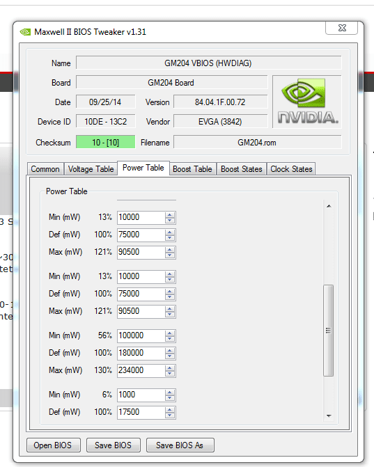

Block 4/5 sind die beiden PCIe die sind nur für 75W +-10% spezifiziert .In dem Bios sind da 125W pro Rail! Der zweite Wert in den beiden Blöcken ist normal in jedem 970 Bios 100% ,der dritte entsprechend der Prozentzahl mit der Du das PT erhöhen kannst höher. PT +20% - 90W . Die 75W die über den PCIe -Slot kommen ,werden gern mit dazugezählt ,haben aber für GPU/Speicher kaum Bedeutung ein großer Teil ist auch 3V/5V und versorgt die Peripherie der Karte.
Das PT (Block 6) ist genauso viel zu hoch mit 300W! Deine Karte kann "theoretisch" nur 75/75/75 -225W wobei wie gesagt der Großteil nur über die PCIe Stecker kommt.

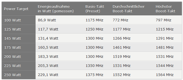

Zu dem ist alles über 200W eigentlich auch sinnfrei......siehe der Tabelle .Ab NVs "sweet Punkt" mit 145W gehts steil bergab mit der Effizienz! Zwischen 200-250W gibts kaum einen Gewinn .....nur für die Stromrechnung!:hmm:

Es geht um den MaxwellBiosTweaker:
Sagt mal, kann ich nicht ganz unkompliziert nur die Boost Table ändern für meinen Wunschtakt, also einfach nach rechts verschieben?
Ich hab zusätzlich einfach die Power Table angepasst und der Takt bleibt stabil bei dem Boost Table Wert hinter Eintrag 66.

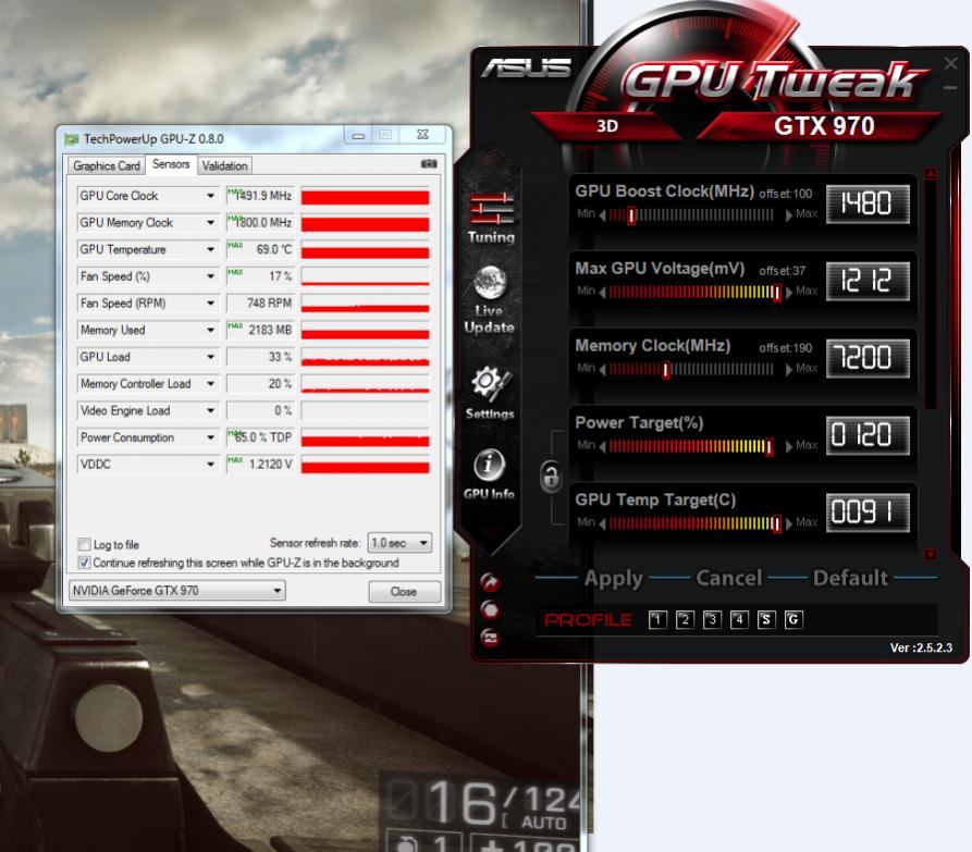

hab auch mein eigenes natürlich. Nur 3 Sachen geändert: PT erhöht ,die beiden PCIe dementsprechend (etwas weniger als das PT 75+15W ) ja gut und den Takt noch auf EVGA FTW werte gesetzt......
Also mehr Spannung bek. die Karte definitiv. Zwar recht ungenau ,an der Dose vorher/nachher als die dann auch absolut stabil lief ~30-40W mehr . Das PT steigt ja auch um ca.25% mehr in der Anzeige default-1500MHz bei sonst gleicher Einstellung im Game. Spiele jetzt 1400/1800 1440p + 125% DSR BF4 aber selbst bei mal getesteten 1510Mhz taktet die kein Mhz runter.....
Die Karte hat vorher in der gleichen Einstellung im Game 1367Mhz-1315Mhz getaktet......
Das PT steigt ja auch von 62% auf 88% (1380Mhz-1500) bei sonst gleichen settings.Von den 26% sind mehr als 15% allein bei 1460-1500Mhz wo es ansteigt. Deckt sich sich eigentlich gut mit dem Ergebniss in diesem aufschlussreichen test von th.Leistungsaufnahme vs. Boost-Takt - GTX 970: Power Target, Boost, Performance und Leistungsaufnahme
Den Vcore hab ich nicht versucht anzuheben...mir gings nur das die stabil läuft.
edit:
glaubst du mir nicht
mach ich docht! ;) Schöne Kärtchen!.....kenne das Spiel nicht:( ;hast die auch mal einzeln getestet? Sieht auf jeden Fall gut aus!
