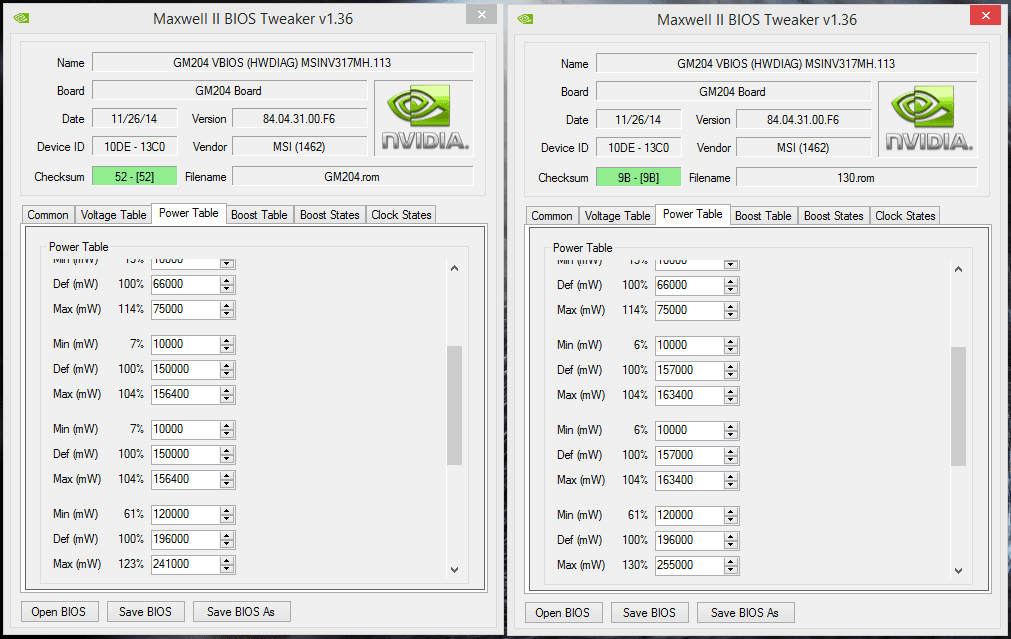

130% PT: http://filebeam.com/141380ab8803404bd886f8e54ae33eeb
1. Nvflash downloaden und auf C: entpacken (C:\NvFlash)
2. Bios downloaden und die 130.rom in das NvFlash Verzeichnis packen
3. Im Geräte Manager deine Grafikkarte deaktivieren
4. CMD als Administrator öffnen und zu deinem NvFlash Ordner navigieren (cd C:\NvFlash)
5. nvflash 130.rom eingeben, mit "y" bestätigen und flashen
6. Grafikkarte wieder aktivieren
7. Neustart
Nvflash: http://filebeam.com/82c4e97e2ff9bec1b7eb30c977721b0c

is nur ne Idee/Vorlage, kenn ja das tatsächliche Boostverhalten Deiner Karte nicht.
mag sein, dass sich der tatsächliche Boost deiner karte eher ne Stufe nach oben oder unten geht. das wäre dann wohl nochmal rauszufinden und nochmal zu flashen. aber is ja immer so.
auch den P8 hab ich so gelassen, da kenn ich mich nich aus, musste selber machen.
aber eigentlich müsste die Karte so mit 1.262mV auf 1505 oder so boosten.

Hier nun, mit neuem PT im Bios ( Danke Kraeuterfreund )
Hier dann Dein gewünschter FSE Run.
1590 / 4100
MSI GTX 980 Gaming 4G FireStrike Extreme - GPU-Z Log
1600 / 4100
Kommt ja genau hin mit dem 130% PT, wird denn der Takt durchgängig gehalten? 1600MHz ist schon ein ordentlicher Wert, dabei würde ich es auch belassen wenn die Temps passen.
Ja 1600 passt. Hab erst überlegt doch nen 150% PT Bios zu flashen ( wenn man einmal anfängt und so ... ), aber man muss es ja nicht übertreiben. Spiele eh nur in Full HD, da komm ich mit den 1600 / 4100 ne Weile hin, denke ich ;)
Temps sind einwandfrei, alles mögliche getestet, 1600er Takt ist konstant, egal welchen Bench oder BurnIn ich nehme, egal welches meiner Spiele... läuft.
Danke nochmals
