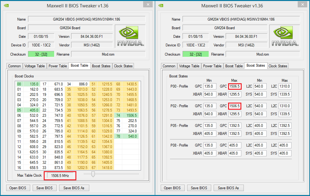

[Sammelthread] NVIDIA GeForce GTX 970 │ 980 Overclocking-Thread

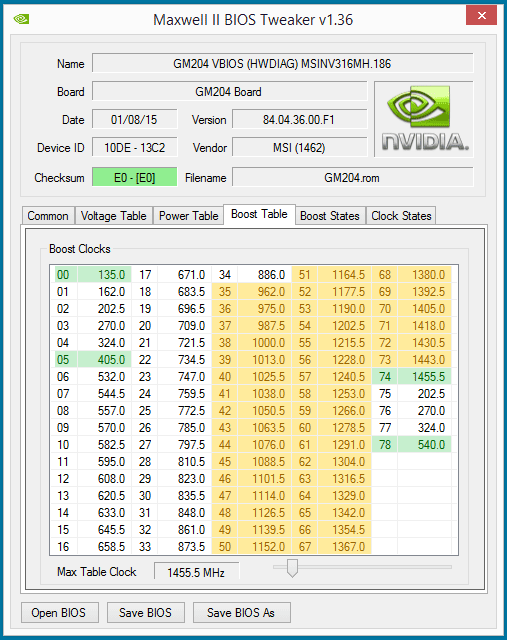

1455,5MHz ist die Max Table Clock (laut Maxwell Tweaker)
1450,0MHz ist mein derzeitiger Wert im GPU-Z, entspricht 1501 Boost (kein Crash)
1456,0MHz getestet (crasht direkt, da über Max Table Clock)
Könnte das der sogenannte Lock sein?
Falls ja, könnte ich theoretisch die Table nur etwas anpassen, z.B. auf 1500,0MHz anheben, dann sollte dieser "Lock" weg sein und es sollte nicht mehr crashen oder sehe ich das falsch?
Edit
Hab es wie auf dem Bild zu erkennen erhöht.
Ich verstehe halt nicht, die Max Table Clock steht im Bios auf 1455,5MHz womit ich bei einem Boost von 1504MHz lande und genau alles was über den Max Table Clock hinaus geht, selbst wenn es nur 1MHz ist (1456,0MHz) crasht halt. Ich glaube nicht das die Karte bereits am Ende ist, es wird irgendein Setting im Bios sein was mir ein Strich durch die Rechnung macht da ich nicht glaube, dass die Karte genau auf 1 MHz selektiert ist und genau 1MHz über den Max Table Clock versagt. Das erhöhen der Max Table Clock brachte keine Besserung oder ich habe irgendwas vergessen, hat noch jemand Tipps?
mach dirn BIOS aufgrund der stabilen OC-Werte. da wird auch der MaxClock höher liegen und kannst dann den als limitierenden Faktor ausschließen.
@ Kraeuterfreund
probier das File-Upload.net - GM204.rom Bios mal. Bitte Feedback, was max. Boost bei welcher Spannung. :)
Danke babarixx, mit diesem Bios crasht nichts mehr, was hast du gemacht?
Ich bekomme ab 1550MHz lediglich ganz leichte Artefakte, 1535MHz hingegen, was vorher nicht möglich war läuft astrein. Mit etwas mehr Core Voltage läuft nun auch 1550MHz stabil, jetzt müsste ich aber so langsam das PT im Bios anheben denn mit 1550MHz liegt meine Karte bei 106% PT.
1560MHz war jetzt das höchste was ich getestet habe, höher kann ich zwar aber mein PT von 110% liegt am Limit, läuft ansonsten stabil außer das er ab und an um 13MHz gedroppt ist was am PT Limit liegt.

Im Bios gibt es den Reiter "Boost Table", wenn du jetzt im AB nen höheren Takt einstellst, als der max Table Clock, so kann das natürlich nicht gehen. Man kann den max Table Clock aber einfach anheben im Bios auf den max gewünschten bzw stabilen Wert. Darüber hinaus bringt nix.

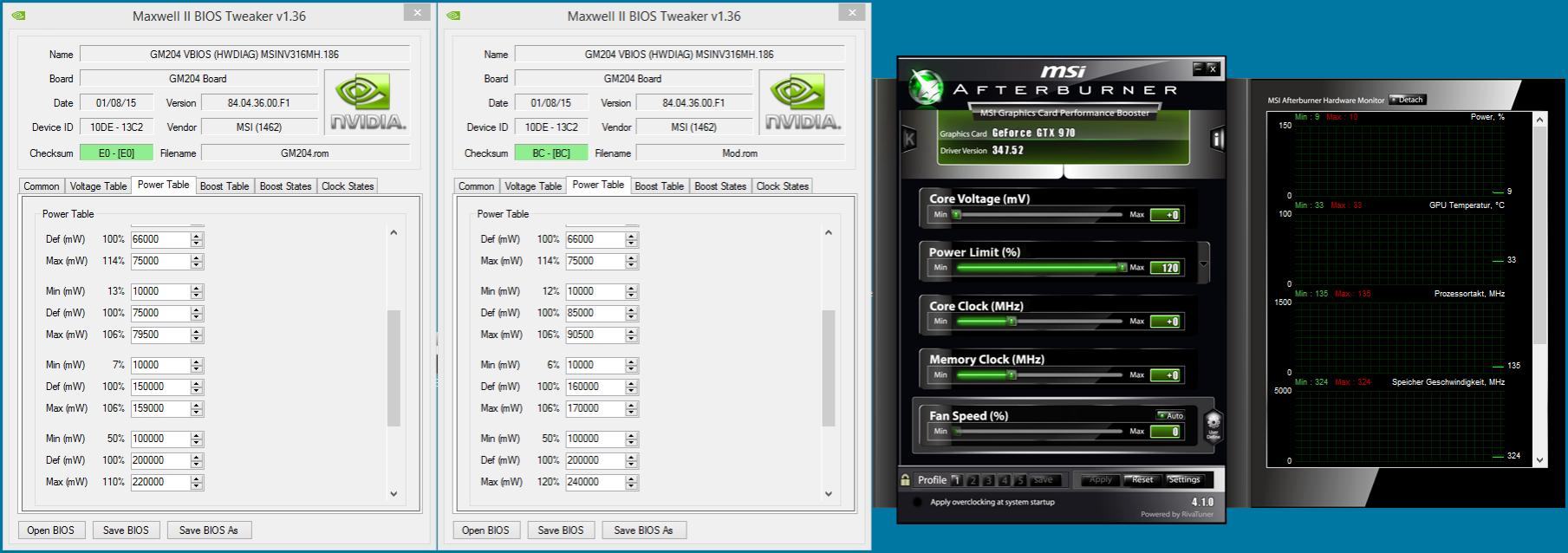

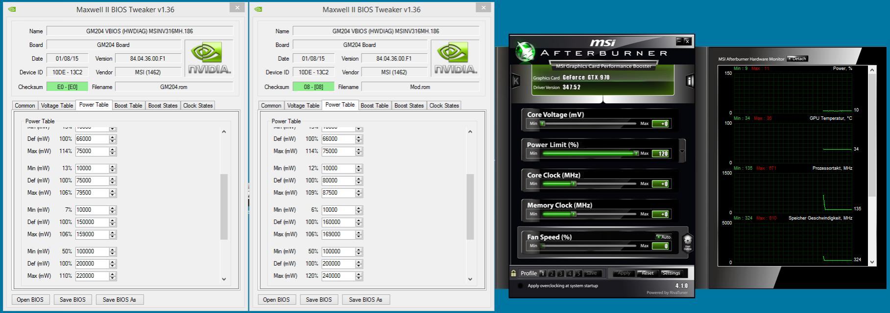

Nun muss ich aber noch das PT erhöhen, sonst kann ich nicht weiter takten, da mein Boost aufgrund des Limits von 110% um 13MHz drosselt.
Wenn ich das ganze jetzt auf 120% ändern möchte muss ich diese folgenden Werte ändern?
Standard:
220000 =220W (110% PT)
150000 = 150W (8 Pin)
75000 = 75W (6 Pin)
Mein Anpassung
240000 =240W (120% PT) 20W bis 120%, jeweils 10W auf Pin6+8?
160000 = 160W (8 Pin)
85000 = 85W (6 Pin)
Denkfehler?
Edit
Scheint geklappt zu haben, kann nur 120% PT einstellen.
Vorher, Nachher:
Da muss ich dir leider widersprechen. Bei mir steht in der Boost Table auch maximal 1467 drin und ich kann problemlos über mehrere Stunden zocken mit 1500-1550 MHz. Dass das bei ihm geklappt hat, scheint Zufall zu sein. Aber Hauptsache, es hat geklappt ;)
Du must nicht zwangsläufig mehr Leistung auf die 6- und 8-Pin Anschlüsse geben, da die Karte schon mehr Leistung aufnehmen kann, als das Powertarget zulassen würde. Die Werte müssen nur erhöht werden, wenn du z. B. 2x 6-Pin Anschlüsse hast und mehr als 225W haben willst.
Gesendet von meinem Xperia Z2
Habe oben einen kleinen Fehler entdeckt (6 Pin Max mW 109%) den ich noch schnell behoben habe, sollte jetzt passen soweit.
Hey Ralle, hab das in einem Guide so gesehen das man die Pins jeweils mit der Hälfte des auf den PT gegebenen Wert anpasst. Also wenn man beispielsweise 20W auf das PT gibt, dass man dann jeweils 10W auf die Pins gibt und den Wert darunter (Max mW) wieder auf 106% anpasst.

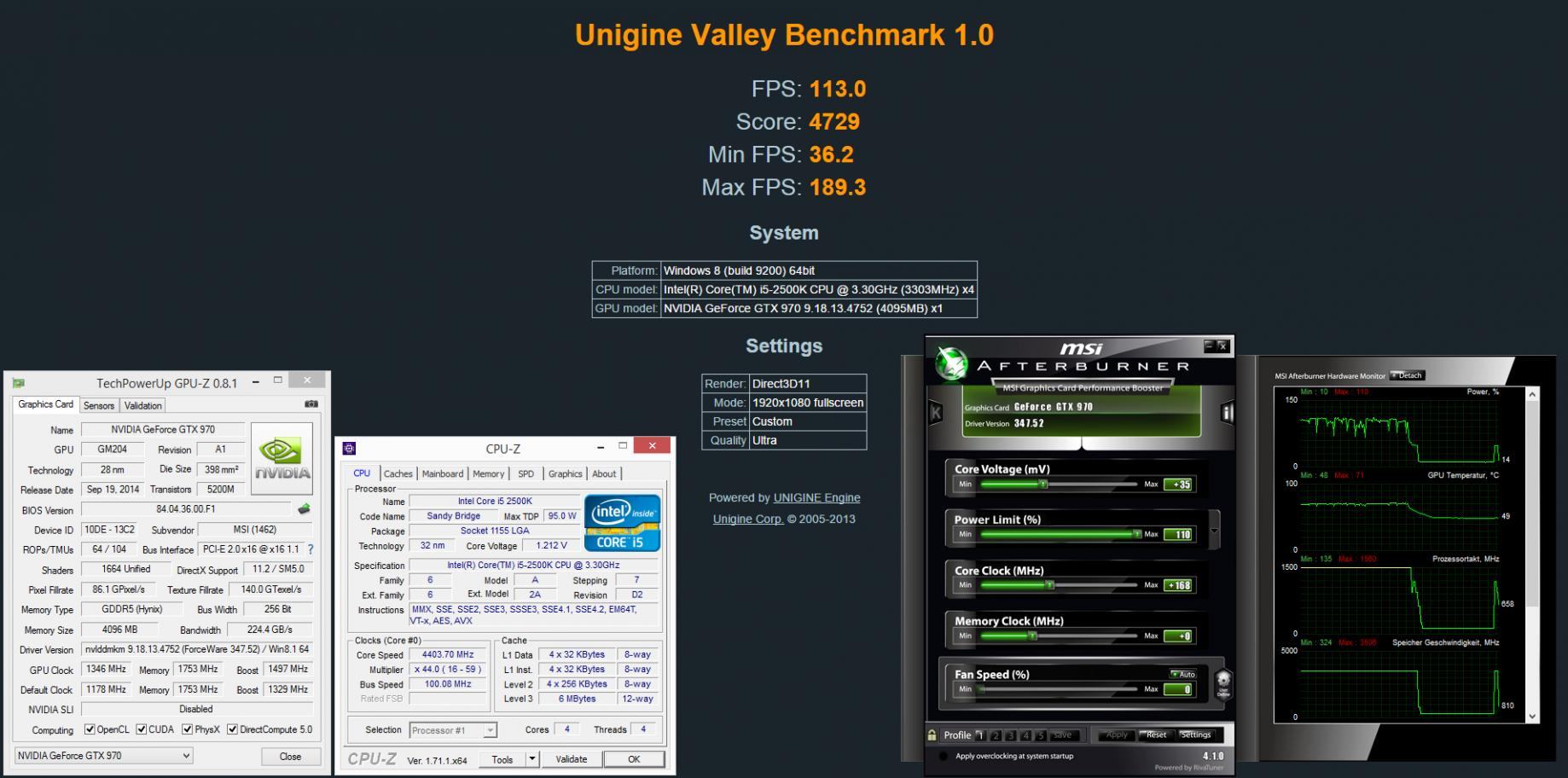

Das anpassen des PT hat bei meinem Bios auch was gebracht, jetzt kann ich schon mal problemlos auf 1565 boosten, was vorher nicht möglich war, scheint aber auch das Maximum zu sein, denn 1570 ist nicht mehr stabil und am PT Limit ist er nicht, kann auch am Max Table Clock liegen denn der steht in meinem Mod Bios noch auf 1455,5MHz.
Edit
Gut 1565MHz ist das Maximum, da bringt auch kein erhöhen des Max Table Clock was. Ich denke mit dem Wert kann man zufrieden sein. Die Spannungsregeler im Maxwell Tweaker sind auch nicht anwählbar, daher kann ich nicht mehr Voltage drauf geben.
Das man die Werte anpassen soll, ist auch grundsätzlich richtig. Aber bei nem Guide, den ich mir angeschaut habe, hatte die Karte auch 2x 6 Pin und war daher limitiert.
Schaden kann es nicht. Die Karte nimmt sich ja nur soviel, wie sie braucht. Die Werte sind ja nur das obere Maximum.
Ich hab bei meinem Bios auch schon das Powertarget erhöht auf 280W und die Karte hat sich mehr als 110% genehmigt. Daher musste ich die Leistungswerte der einzelnen Anschlüsse nicht erhöhen.

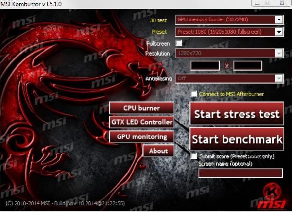

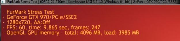

Was haltet ihr von OCCT zum Vram ausloten, ist das nicht sicherer als in Heaven auf Pixelfehler zu schauen. In OCCT kann man zwar nur 2000MB einstellen, aber Heaven testet auch nicht mehr, eher weniger.
der macht den VRAM schon voll laut Anzeige
2015-02-26 19_51_19-FurMark Stress Test _ 50FPS, 20.141ms _ Kombustor MSI 3.5.1.0 (Windows 64-bi.jpg
da, guck
