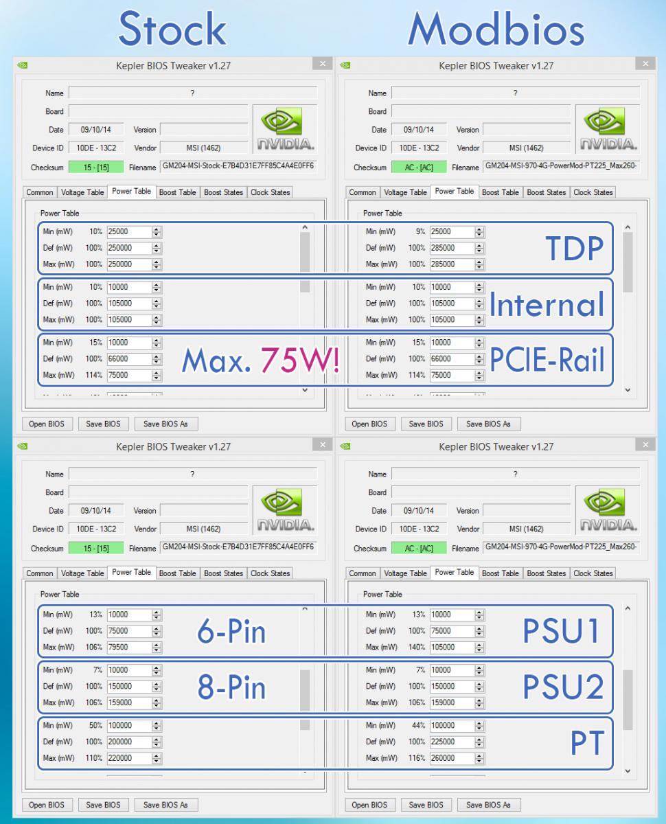

hab irgendwo gelesen, dass man beim PT den 4. 3er-Eintrag, den Max-Wert auf 105000, also dann 140%, setzen kann.
was ich auch immer tue unds läuft, macht also keine Probleme.
wenn ich das auf Eure Rechnung noch drauf rechne, komm ich beim eigentlichen PT auf insg. 339W an mit nem 6+8pin.
stimmt Ihr mir da zu?
wäre das sinnvoll, das ins BIOS einzutragen, damit man wirklich alles ausreizen kann was nur irgend geht?

@Ralle86 & Merkor:

6pin: 75 Watt x2
+ PCIe Slot: 75 Watt
= 225W

Ja aber mit dem Powertarget von von 110% bin ich bei 187 Watt. Der PCI-E kann doch nur 66 liefern, oder? Steht zumindest so im Bios drin.
EDIT:
@even.de: ich komm bei 2x6pin + PCIrail auf 234W.
ich änder auch bei meinem modBIOS den 6pin von 79500 auf 105000mW, rechnet man das noch drauf, komm ich auf 259,5W.
