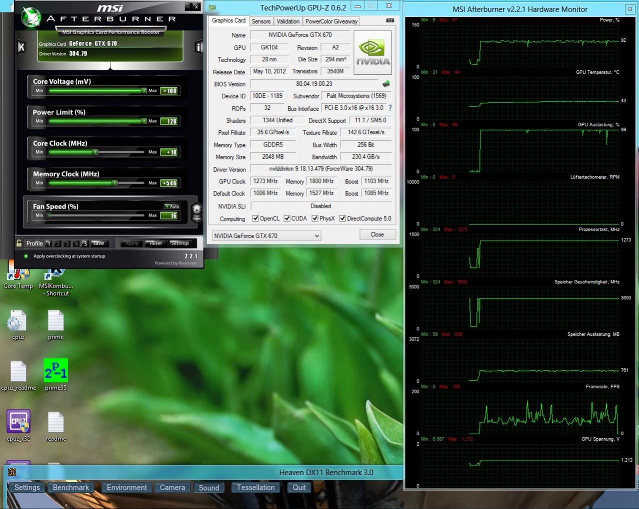

Oh man, der Takt schwankt immer noch. Zwar schon wesentlich weniger als mit dem Saltius BIOS und die range ist auch kleiner, aber eben doch noch. Seltsamerweise aber im Heaven-loop viel weniger, als wenn ich den Benchmark starte. Sehr schön ist aber wirklich auch, dass nicht mehr GPU-Temperatur abhängig gedrosselt wird, das erlaubt eine angenehmere Lüfterkurve.
OC-Test läuft noch, 1355MHz sind jetzt aber verdächtig lange schon stabil, anders als gestern; na mal schauen. ;)

Bin noch beim testen. Vermutlich finale Settings werden natürlich in 1920x1080 getestet, aber die GPU Auslastung ändert sich nicht, daher lass ich's für die Bequemlichkeit erst mal windowed.
Die 1400MHz gehen leider nicht! :d 1365MHz sind gerade vielversprechend (E.: und schon nicht mehr xD), aber das wird sich erst mit mehr Zeit und hoffentlich mehr als +200MHz Memory beweisen müssen.
Naja, das testen ist halt etwas komisch, da der Takt wieder stärker zu schwanken anfängt. Ich kann aber keine Zusammenhang zu FPS, Load oder GPU-Temperatur ausmachen, jedenfalls keinen Offensichtlichen.

Also, vorläufig auch schon game-stable (Crysis 2) sind jetzt 1350MHz|1750MHz (1355|1800 schon nicht mehr; ohne vmod war's ~1313|1638). Hoffentlich bleibt es auch dabei. :d
