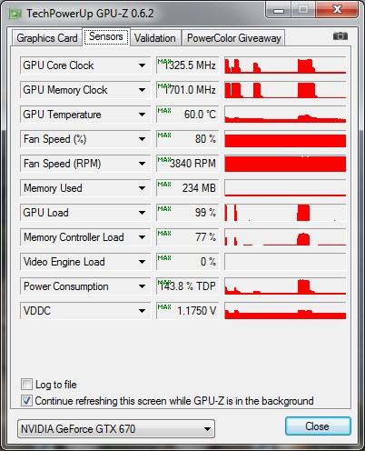

meine settings: powertarget 145% | +115mhz gpu | +300 mem (1325/1700)
meine ftw bleibt konstant bei 1.175v. solange sie unter 70° bleibt.
Power target 145%? Was ist da denn eigentlich base value oder whatever? Meine Jetstream erlaubt in precision x max 128%. stabil sind aber nur 127% xD

nun, die ftw bietet im pt max out auf 145%
verschiedene andere 670er haben zb. eine range zwischen 122 und 128%
Was bringt dir ein PT von 145%? Meine Gigabyte 670 OC hat gerade Mal eine TDP von 70% bei einem Takt von 1170Mhz gehabt.

So komm ich dann bei geschlossenen Case auf max 77°C
Und mit offenen, so wie in den Pics und Logs die ich hier eben gepostet habe.
Unter der Karte sitzt auch nichts mehr. Nur darüber die X-Fi.
