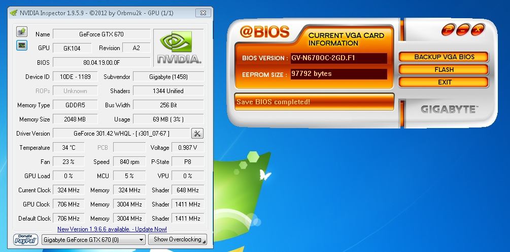

Ich habe ein F1 Bios? Soll ich also das F4 nehmen? und Sollte der Default Clock nicht eigentlich 980 sein...706 ist schon bisschen komisch, oder vertue ich mich da nur?
