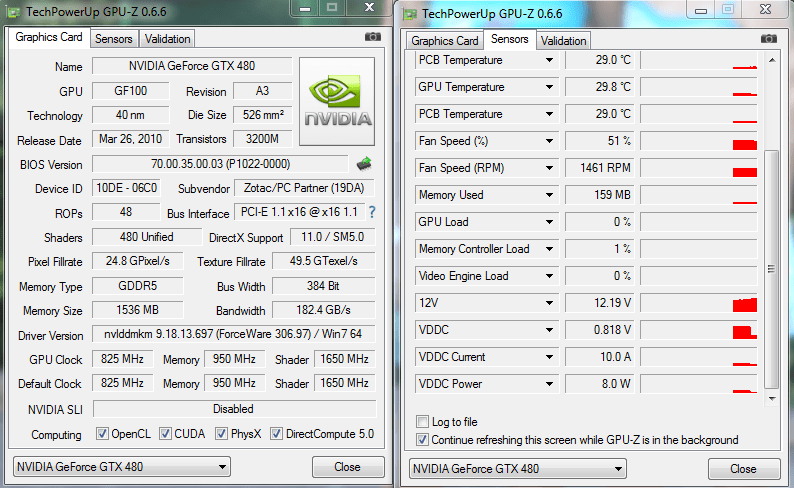

das GIGABYTE GTX 480 GV-N480SO-15I Super Overclock
allerdings hat magiceye04 recht. Mit Fermi Bios selber ändern
