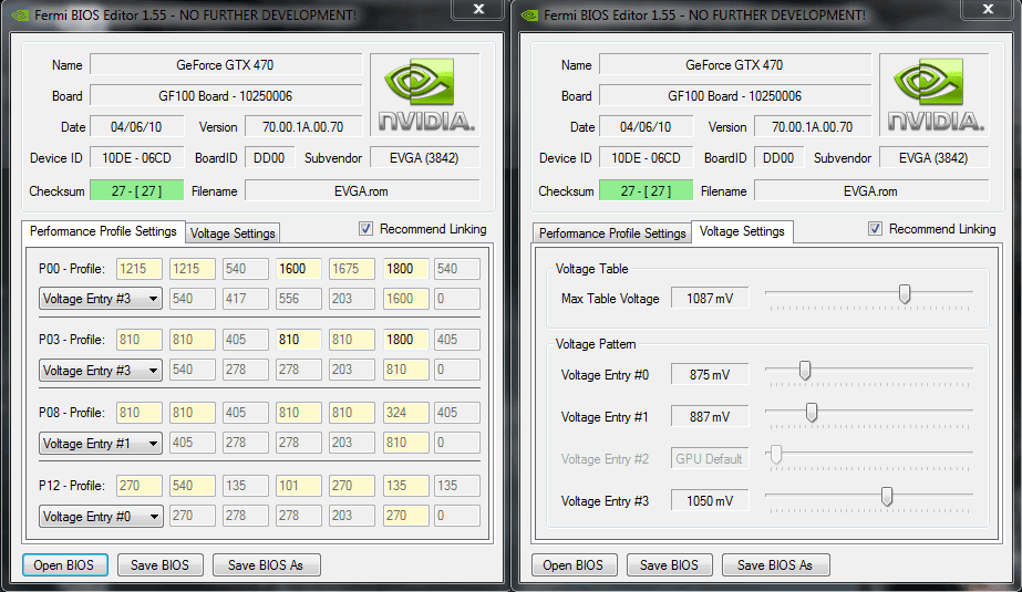

Irgendwas stimmt mit dem Bios nicht.
Bei mir wird die voltage unter last nicht erhöht.
  • OCEVGA.zip
@ Prof.66: Max Voltage Table stand auf 1.05V (Standard 1.087V) statt dem passenden Voltage Entry für P0 (Also die 800/... MHz).
MfG
Edge
  • EVGA GTX 470 - BIOS 70.00.1A.00.70 @ 800-1600-1800 MHz @ 1.050V.zip

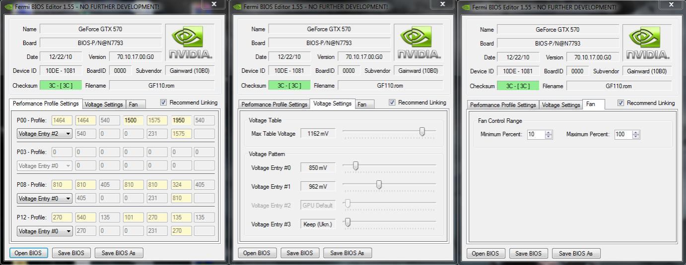

@Edgecrusher86
Könntest du mir mal bitte das Bios machen das statt minimum 30% dann 20% ist. Bios hast du glaube ich eh schon. Es geht um die GTX570 Phantom ;-) . Habe es aber nochmal im Anhang auch.
  • GF110.zip
@ Scoty: Ja, hab ich noch - bitte:
@ Prof.66: Oder so... ;)
MfG
Edge
  • Gainward GeForce GTX 570 Phantom (BIOS 70.10.17.00.G0) @ default, Fan 20 - 100%.zip

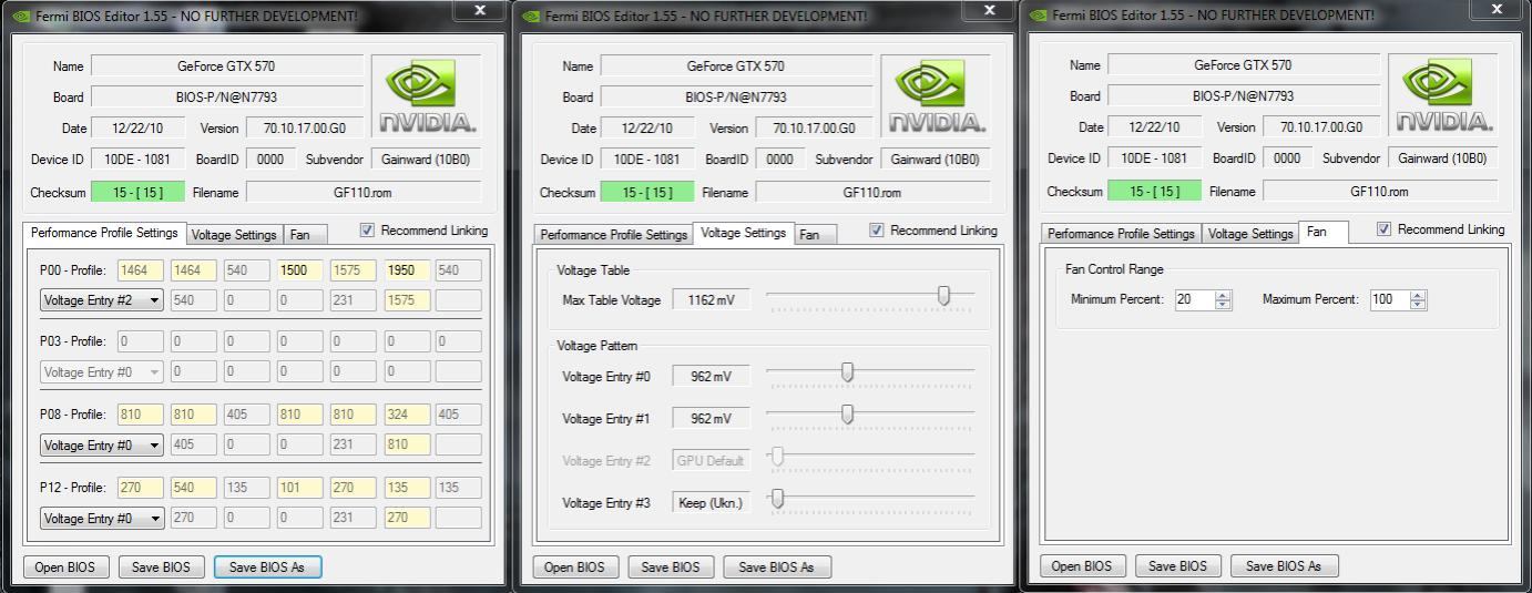

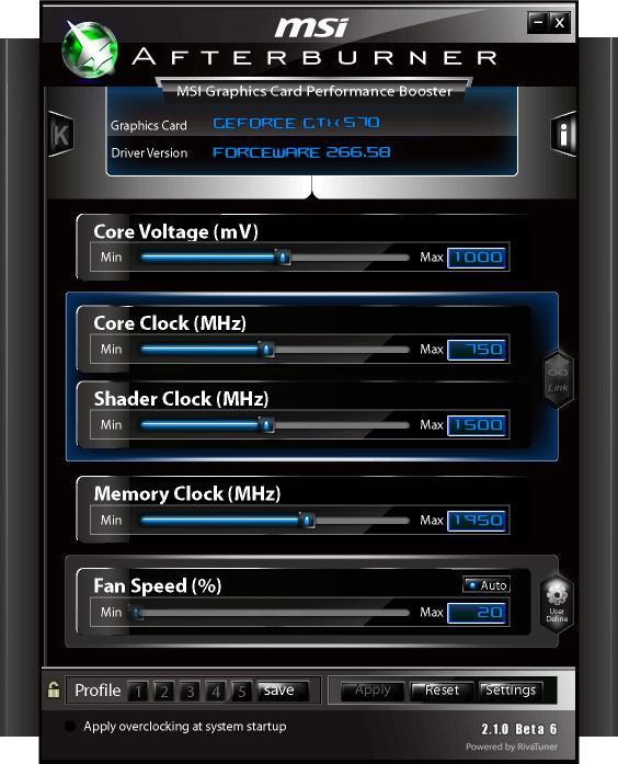

@Edgecrusher86
Also man kann noch weiter runter gehen denke ich da ich selbst mit 20% noch immer unter 40 Grad bin. Vielleicht 10% ? Bei 20% dreht der Lüfter mit 1050rpm.

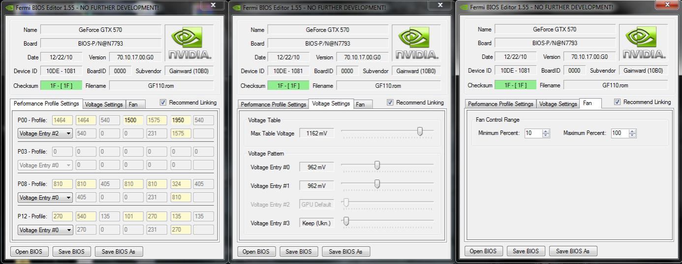

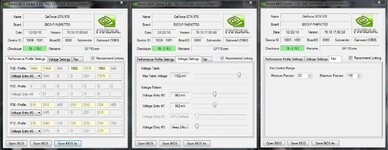

@ Scoty - ok. Zumindest sollte die Drehzahl damit etwas unterhalb der 1000 rpm laufen - evtl. mit 9xx.
Anbei noch eine zweite Version mit gleichzeitigem Undervolting auf 0.850V (2D & Low-3D), was definitiv stabil laufen sollte - damit sollte sie auch mit 10% nicht viel wärmer als jetzt mit 20% werden.
Damit könntest du dann auch P0 (Last) unterhalb von 0.963V setzen - womit die Karte unter Last nochmal etwas leider und kühler werden dürfte (zumindest falls die Stabilität gegeben ist) und hier im Vergleich etwas niedrigere Drehzahlen resultieren. Müsstest du dann halt auf Stabilität testen, bevor eventuell ein weiteres BIOS mit etwas Undervolting für P0 geflasht werden könnte. ;)
MfG
Edge

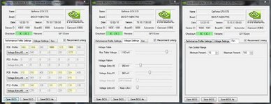

MfG
Edge
