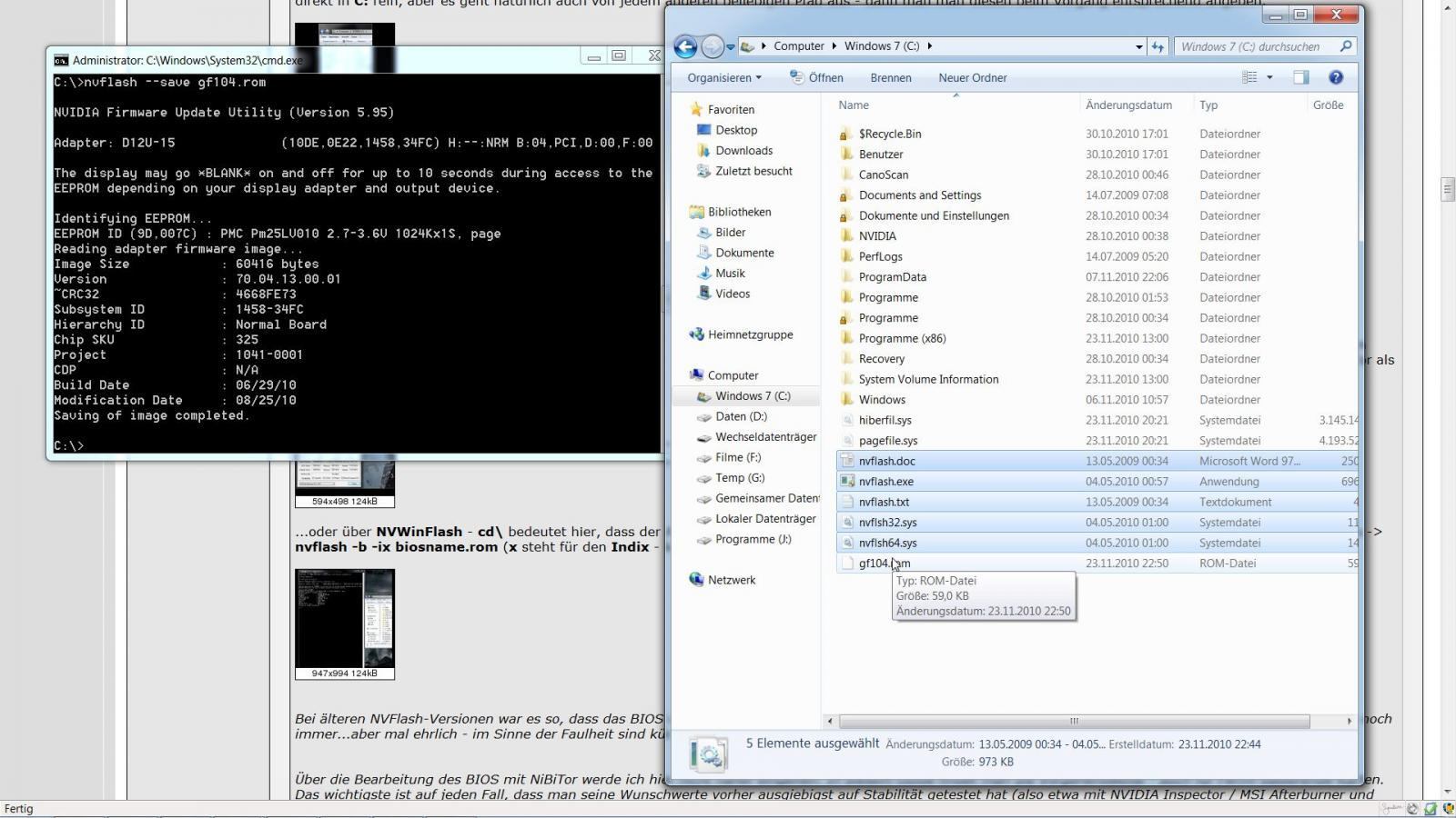

also irgendwas klappt bei Deiner Kiste net so ganz glaub ich. Hab eben mal getestet ob das Nvflash unter Win7 ulti 64 Bit geht ... und zumindest das auslesen des Bios geht, somit sollte das flashen auch gehen.
² Finch
