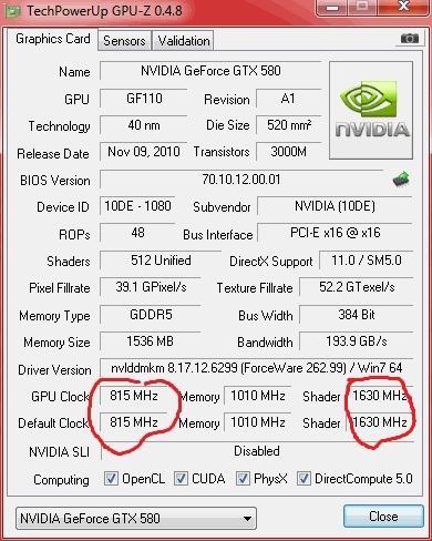

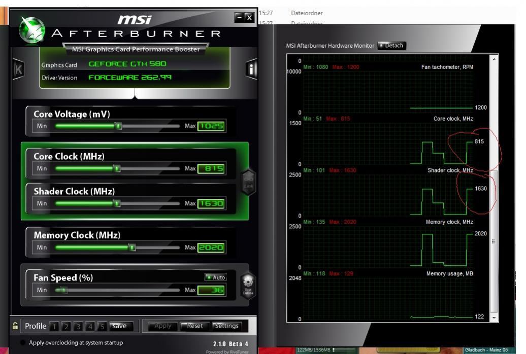

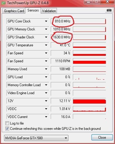

Hallo zusammen
Ich habe gestern ein neues bios welches hier verändert wurde geflasht und jetzt bin ich leicht verwirrt da mir Gpu-z 4.8 zwei verschiedene werte für den Gputakt ausgibt ich habe einfach mal zwei bilder gemacht um nicht umständlich erklaren zu müssen was ich meine. Was mir halt auch auffällt ist das auf dem Bild vom Sensorsreiter der Gputakt und der Shadertakt nicht mehr Syncron sind.
Afterburner wiederrum zeigt mir unter last die gewünschten Taktraten an 815/1630 (GPU/Shader)an.
Ist das mit den 810/1630 jetzt ein auslesefehler von GPU-Z oder stimmt da etwas mit dem bios nicht wie gesagt bin leicht verwirrt
Ich habe auch nochmal beide Bios Dateien angehängt tbone580 ist mein original Bios und pali 580 ist das geänderte Bios

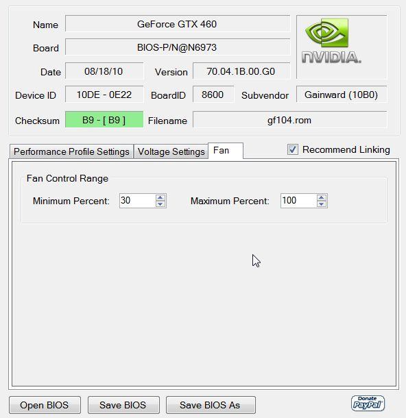

Hi. Gibts ne Möglichkeit das BIOS meiner Gainward GTX 460 GS so zu verändern, dass der Lüfter auch mit weniger als 40% dreht? Bei Vollast geht er gerade mal auf 45% hoch und hält die Karte trotzdem bei ~70°. Deswegen sind 40% im IDLE unnötig und das Geräusch stört mich auch ziemlich...
Kann mir jemand helfen?

Hallo zusammen
alles so wies sein soll, Bild ist ist genau der gewünschte Effekte des Biosflashs, die Takte sind fix und müssen nicht mehr eingestellt werden
Bild 2 ist die Toleranz bezüglich der Takte, ich habe 850 Geflasht und er zeigt da mal 844 oder mal 852 an, nix besonderen

Achja, habe gerade gemerkt, dass das BIOS von Gainward nur ne .exe ist.
Im Anhang ist das aktuelle BIOS als .bin Datei.

Bekomm ich nun bitte eins ? :)
Das Einzige, was ich will, ist dass der Lüfter auf weniger als 40% geht^^
edit: min 30%, rest bitte lassen :)
Tja, ich hätte es Dir jetzt gemacht ...... aber da Du ja nicht mal ein Bios mit dranhängst und nur auf das Update Tool verweist wirds leider nix. :rolleyes:
Hier Bitte sehr! Lüfter auf 30%!

Dein Glück .. da isses ...
  • gf104.zip
