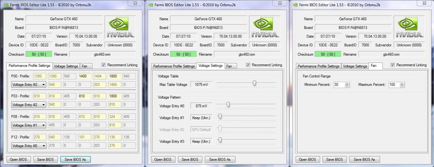

Hi mospider, hier bitte. :)
  • gtx460.zip
Danke, jetzt läuft meine 460er wieder mit 1000mA.
Weiter runter komme ich aber trotzdem nicht. Ist dies bei anderen GTX460 auch so oder nur bei der Palit?

Wie kommt man denn an dieses Tool um das Bios zu ändern? Nibitor läuft ja leider nicht mehr mit der GTX 460.
Ist bei allen 460er Karten so, die eine P03-Taktdomäne besitzen (Idle & Low-3D @ Dual-Monitoring), dass du nicht unter die P00/P03 Voltage kommst (P00 = Volllast).
Gäbe es ein altes BIOS für die 2GB Karte ohne P03, dann kämst du mit den Tools bis zur P08-Voltage (Low-3D @ 1 Monitor) herunter.
Der FBE ist non-public.
Wenn du selber am BIOS (umständlicher zugegebenermaßen :d) rumbasteln willst -> auf NiBiTor 5.8 warten oder auf der Seite (mkvtech) spenden.
