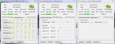

Moin
GTX460 1GB OC Gigabyte Dual monitor
Habe kein flackern wenn ich im Inspector die werte manuel einstelle und die graka von P0 auf P3 switcht.
Liegt es an der Voltage das es Flackert ?
Wie schaut den das aus wenn ich die werte so änder also P03 mit voltage entry 0 und den ganzen werten.
http://www.abload.de/image.php?img=aufzeichnencirt.png
Funzt das so?
Mfg Re7r0

@ Retro: Hm, also soweit ich das noch weiß kam das Flackern (wurde mal bei der 480er nach dem Launch mit einer frühen Editor-Version getestet) deswegen zustande, weil der GDDR-Takt beim P-State wechsel testweise zu niedrig eingestellt wurde. Wegen des zu P00 identischem GDDR5-Taktes wird dann auch dieselbe VCore standardmäßig gefahren.
Kann sowas hier mangels einem 2. Monitor leider nicht nachtesten. Bist du sicher, dass bei dir alle P3-spezifischen Anwendungen (auch HD-Streams oder ähnliches) stabil laufen?
Also ich kann leider mangels Erfahrung nicht soviel dazu sagen, ob das so auf die dauer stabil laufen würde mit P12 Taktraten und VCore.
Ist schon verdammt tief im Vergleich...
Ich würde dann wahrscheinlich nur mit Inspector arbeiten - sicherheitshalber.
Aber musst du wissen, ob du es mal auf eigene Faust testen willst.
Eventuell melden sich ja Leute mit mehr Erfahrung diesbezüglich noch hier. :)
mfg
Edge

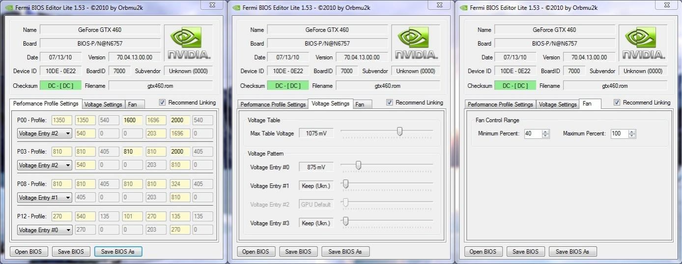

Hallo zusammen - da ich an das Tool zum Bios editieren für die 460er irgendwie auch nicht rankomme, darf ich jemanden herzlich bitten mein Bios ebenfalls kurz anzupassen?
Ist von einer MSI N460GTX, ich bräuchte die Werte 870 GPU, 1740 Shader und 1000 MEM. Die Vcore sollte 1,087 sein, wäre aber auch schön, wenn die Vcore auf Maxmimum möglich mit freigeschaltet wird. Ich bräuchte also nur die Werte für den 3D-Modus geändert und die Core Voltage.
Vielen lieben Dank und Grüße

Also die Lüftersteuerung kann leider weder beim Fermi BIOS Editor, der non-public ist, noch beim NiBiTor (bis jetzt, dort plant man aber, dies in Zukunft einzubauen) verändern, da hilft bis jetzt ohne Kühlerwechsel einzig Undervolting und / oder im Gehäuse noch zus. Lüfter einbauen, etwa einer, der direkt vor der Karte sitzt, oder einen seitlich auf Höhe der Heatpipes, der die Luft aus dem Case saugt, oder einen der direkt unter der Karte sitzt und auf Höhe der GPU Luft in diese Richtung bläst.
Die Stabilität in Sachen OC und so weiter teste ich gerne mit GPUTool, wobei anschließend zusätzlich ein paar fordernde Games mit diesen Settings laufen zu lassen nichts schaden. ;)
Durch Undervolting bleibt halt vor allem die Temperatur bei Volllast geringer -> der Lüfter dreht autom. im Vergleich zu den Standardsettings etwas leiser mit aktiver Auto-Lüftersteuerung.
So kann man vor dem Flash übrigens auch Testen, ob auch die 2D (P12) /Low-3D (P08) Taktraten mit Undervolting stabil laufen -> Inspector öffnen, auf "Overclocking" und "Unlock Min" (Afterburner geht nicht so tief bei den Taktraten!), bei P0 (Volllast) den zu testeten P-State in Sachen Taktraten (für die Simulation von P12 -> 101 MHz Shader / 135 MHz Memory und für die Simulation von P08 -> 810 MHz Shader / 324 MHz Memory einstellen) eine niedrigere VCore einstellen wie 0.825V -> wär dann auf Anschlag (Minimum). Dann sollte man ein Stabilitätstest wie der von GPUTool ein paar Minuten (mindestens 5 würde ich sagen) laufen lassen. Gut, man muss dazu sagen, dass in den niedrig getakteten P-States es niemals eine so hohe GPU-Auslastung geben kann, wie bei dem Test - das wär dann eher ein Worst-Case, was aber auch nicht schadet. :d
Hier mal bei der GTX 470 -> P12 und P08 simuliert unter Last (mit Undervolting) ->
P.S.: Mit den P12-Taktraten und GPUTool läuft alles sehr träge - sobald du später das Tool ausmachst und/oder die Taktraten und Voltage wieder zurücksetzt, läuft aber alles wieder rund. ;)
Dasselbe kannst du machen, wenn du unter Volllast undervolten willst - also einfach die Taktraten so lassen und mit der P00 Voltage erstmal am besten immer 1 Level tiefer gehen als du aktuell hast - wenn es so 5 Minuten stabil läuft, nochmal ein Level tiefer gehen. Wenn Artefakte (gelbe Punkte) kommen, dann geh wieder 1 Voltage Level höher.
Wenn du meinst, ein stabiles Setting gefunden zu haben - lass den Test am besten etwas länger laufen - etwa 15 - 30 Minuten. Am besten vor dem Flashen dann auch noch Games auf Stabilität testen.
Es gäbe da noch den OCCT GPU-Stabilitätstest - der allerdings ziemlich Hardcore im Vergleich zu GPUTool und Games ist. ;)
Wenn du stabile Settings fürs Undervolting gefunden hast, kannst du mir die Werte gerne sagen - dann kann ich dir hier ein BIOS-File basteln.
P.S.: Durch Undervolting sinkt im Umkehrschluss natürlich auch das OC-Potential, aber darauf kommt es dir wohl weniger an, wie ich aus den Zeilen herauslese.
