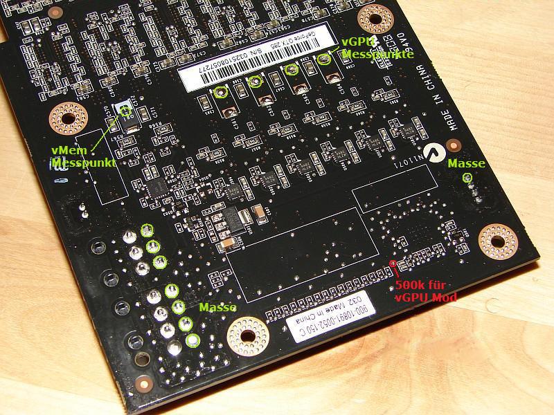

Für die vModder unter euch, ... hab mal ein kleines Bildchen erstellt, vlt hilft es dem ein oder andern etwas.
Sollte alles soweit stimmen!

Danke für die Grafik Olli :)
