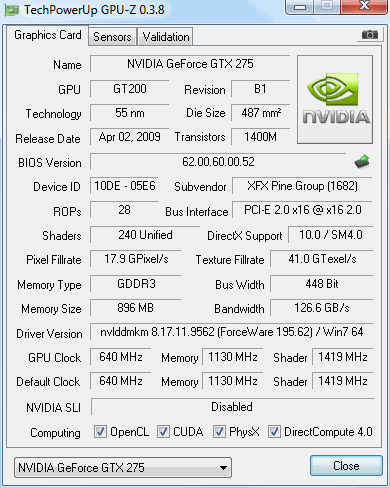

Jetzt ist mir außerdem noch aufgefallen, dass die Karte unter 2D nicht runtertaktet...was läuft da wieder schief?
