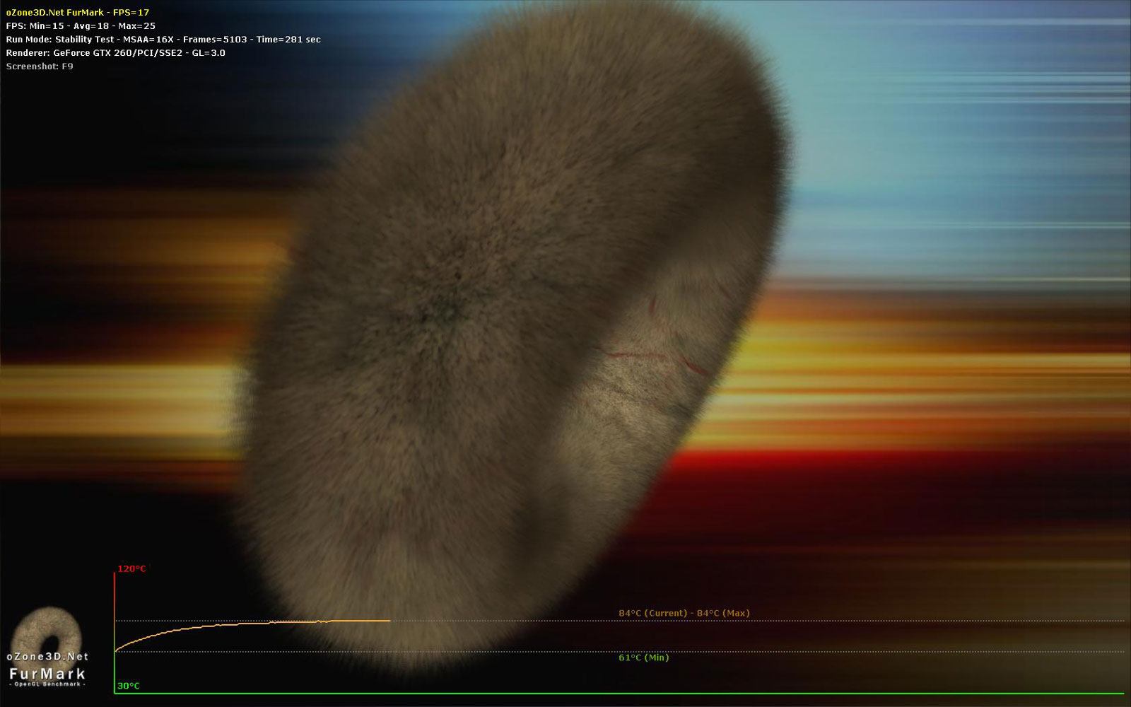

ich habe gestern (30.06.) und heute (1.07.) noch einmal ein paar Tests gemacht. Gestern habe ich Anno 1404 gespielt und dabei das Log von dem Tool wie auf der ersten Threadseite verlinkt laufen lassen und heute noch mal das selbe mit Furmark.
Ergebnis:
- Anno 1404 ist wie zu erwarten nach kurzer Zeit abgeschmiert
- Furmark test >20 min laufen lassen (MSAA 0x) --> keine Probleme
- Furmark test mit MSAA 16x laufen lassen --> nach unter 10min wie beschrieben abgestürzt.
Log file von den Tests Gestern und heute liegt anbei, sowie ein Screenshot von Fumark.

Hm, hat mir die Anhänge zerschossen. 2. Versuch.
  • GPU-Z Sensor Log_fumark_MSA16x.zip

Habe jetzt die Karte herunter getaktet und bisher bei längeren Tests keine Probleme mehr gehabt.
Ich kann mir nicht vorstellen, dass die Temperatur (bei den Tests stabil bei 82 bis 84 °C) eine Rolle spielt. Denn das Spiel war im Vorhinein ja schon bei 71 °C abgestürzt.
Liegt also ein Hardwarefehler vor? Oder kann man den Fehler noch anderweitig eingrenzen?
