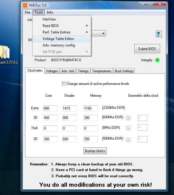

hi leute ich hab ein prob. wenn ich im Nivitor das bios auf 1,15 stell über die Volt Tabele dann
hab ich schon lauter grafikfehler wenn ich zum login von vista komm U_U

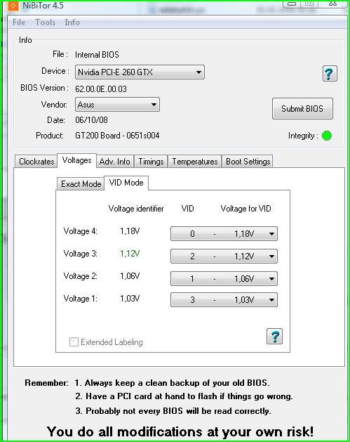

Die GTX260 geht max. 1,15v im Bios. Höher kannst du nur mit einem vmod gehen.
__________________
Stimmt so nicht ganz siehe Pic
unter Extra
