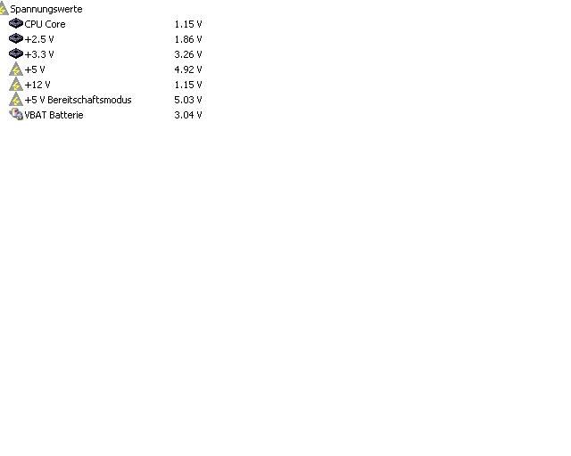

aber! ich habe mal meine Everest Version 4.00.976 gestartet (is ne Vollversion, aber die aktuellste is es nicht!)
+12V -> 1,15V :confused: :confused: :confused:
was hat das zu bedeuten? Kann ja eigentlich gar nicht sein, denn es lief ja alles ohne Probleme und die Leistungsmeldung kam ja auch nicht.

8800 GTS G92 rein -> mit dem Treiber 169.21 WHQL und dem Beta Treiber 169.28 (alles XP!) und schon wieder diese Fehlermeldung :motz: :mad:
und bei Everest steht wieder dieser komischer +12V wert (Bild im Anhang)
ich hab dann mal die neueste Everest Version 4.20.1233 genommen (leider nur Testversion)
diese erkennt auch die Grafikkarte und das Mainboard. (die alte Version erkennt das MB un die Graka nicht!) nur leider sehe ich dort die +12V werte nicht (TRIAL VERSION)
---> zusammenfassend wollte ich sagen ;) , dass es eigentlich doch nur die Grafikkarte sein kann, die eine Macke hat.Denn das NT läuft ja ohne Probleme mit der 6800 ULTRA (außer das Everest diese komischen werte ausließt).

Das mit dem 12Volt = 1.15Volt ist ein auslese Fehler da alte Version. Nein das ist schon so alles okay, wird dann wohl doch leider die Graka sein.
Tausch sie aus, mehr bleibt da wohl erstmal nicht :wink:

Es gibt häufig die Möglichkeit im Bios die Spannungen abzulesen, ist bei mir jedenfalls so. Hat natürlich den Nachteil das die Karte dann nicht im 3D Betrieb läuft. Wenn das gecheckt ist würde ich mal nen Multimeter benutzen und im Betrieb und die einzelnen Spannungen messen. Alle gegen die schwarzen Kabel. Da musse dann deine 12 Volt sehen können und est dann würde ich die Karte einschicken, wenn die gemessenen Spannungen ok sind, wenn du unberechtigt zurückschickst kann das je nach Shop was kosten. Also mein Tipp, ersma messen... ;)
