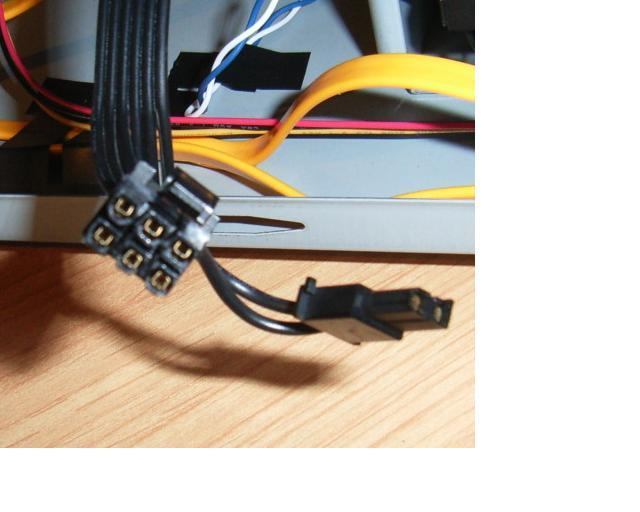

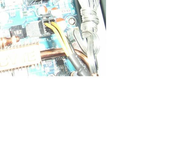

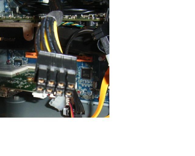

ich habe an der GTS einen 6 + 2 poligen Stecker, der hinten am NT (wo sich 2 Anschlüsse befinden) drin steckt (hab ich dort rein getan!)
dies ist also ein abnehmbares Kabel!
dann hat das HX 520W ja noch die fest installierten Kabel:
- den großen langen (komm grad nich drauf^^)
- den kleinen 4 poligen
- !und! einen 6 poligen Anschluss!
der große lange kommt aufs Mainbaord eben so wie der kleine 4 polige!
der 6 polige hab ich kein Plan wo hin.....
ich hab auch alle Stecker mal im Anhang hochgeladen.
Kannst du mir jetzt bitte nochmal erklären, welcher Stecker deiner Meinung nach wo hin sollte :)?!

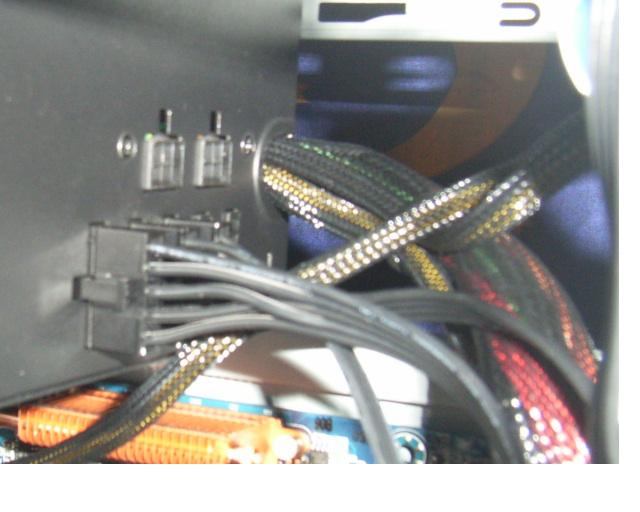

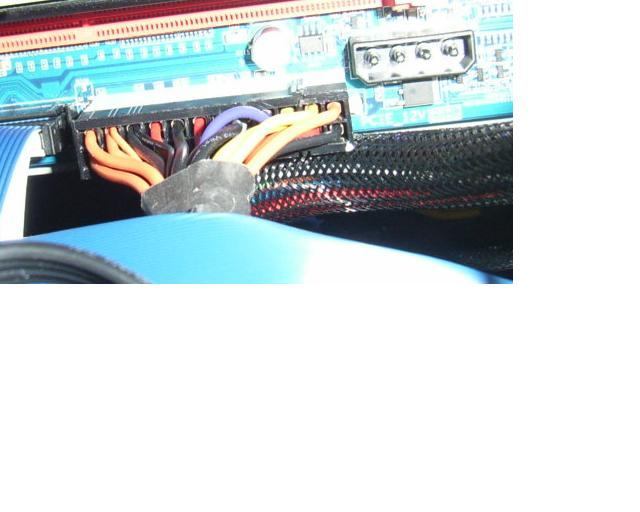

@GamerPC
Erstes Bild bei dem NT. 2 Freie Steckplätze 6 Polig. <=PCI Express zusatzstecker nutzen.
Zweites Bild auf dem Mainboard: CPU 12V versorgung. Kunststoffdeckel abmachen. den 4 Pol 12V Stecker raus und den Stecker vom Bild 4 da rein. <=EPS12V 8 Pol
Bild 5: Diesen Frickelstecker nicht verwenden. Sondern die freien Buchsen auf dem Bild 1 zu sehen sind.

Auf jeden fall ist die Lastvertielung mit 8 Adern günstiger als mit 4.
Und der Stecker auf bild 5 ist eine absolute katastrophe. Das ist ein stecker der auf der andern Seite 2 Steckverbindugen hat.
Da kannst du dann besser den Adapter nutzen der bei der GraKa dabei ist.

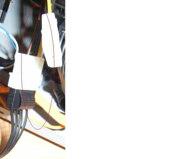

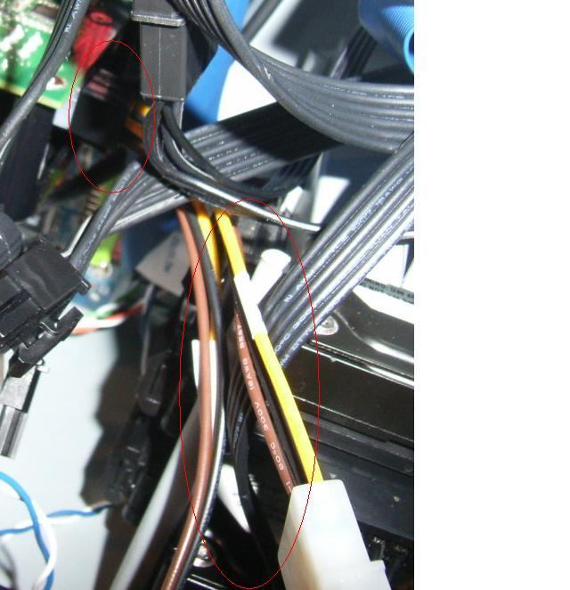

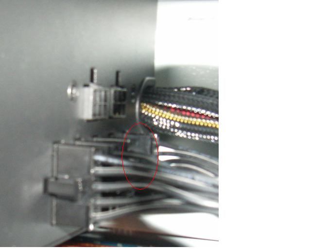

@ spielberg: was hab ich jetzt falsch gemacht? Ich blick langsam selber nicht mehr durch....... Bilder siehe Anhang!
ICH hab jetzt das Kabel vom Grafikkartenzubehör genommen, und an der Grafikkarte angeschlossen und an einen Stromzweig vom NT.
Aber es geht nicht!

Warum nimmst du den Adapter? Du hast ne extra 6Pin Leitung vom NT für die Graka?! :)
@GamerPC
Bild 3: Über den Steckern sind doch noch 2 Buchsen. Die Sind 6 Polig. Hast du die schon genutzt?
Bild 2:Wenn du den Adapter nutzt, brauchst du auch 2 Stromstränge um nicht ein Kabel zu überlasten. Du mußt bei dem Adapter beide Stecker Verwenden.

Ich tippe das der 6+2 Pin aus dem Netzteil auf der +12V1 Schine mit der CPU liegt. Das scheint der 8800 GTS nicht zu schmecken. Die Laufwerkskabel sind auf jeden fall auf der +12V2 Schine.

ja hab ich ;) aber ich hab doch nur den 6 + 2 poligen Stecker der da oben an die beiden passt!!! also 6 polig oben am NT rein un an der Grafikkarte dann 6+ 2 polig.
