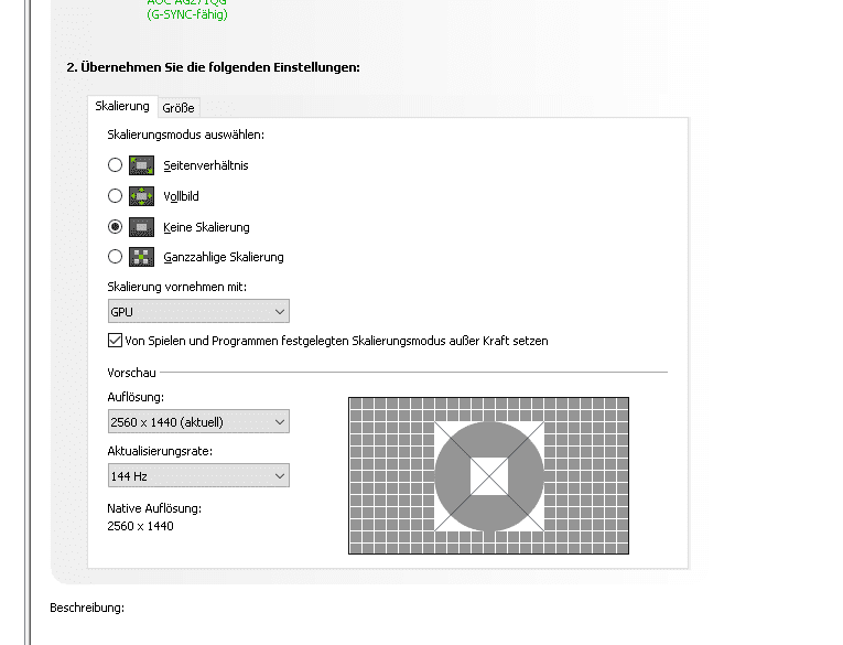

Hallo zusammen,
ich wollte mal wieder gute alte Strategie Spiele Spielen. Genauer gesagt Command and Conquer Zero Hour und/oder Warhammer Retribution. Dabei wollte ich DSR verwenden und in "4K" Spielen. Nun das Problem: Die Spiele minimieren sofort auf den Desktop sobald ich eine höhere Auflösung als Nativ auswähle.
Hat jemanden eine Idee?

Das Spiel läuft. die Auflösung in der Uni setzten hat nicht geholfen. Als Admin läuft das ganze sowieso :censored:
In Battlefield 5 funktioniert es auch nicht so als ich eine höhere Auflösung als nativ auswähle minimieren sich die Spiele
ok denn liegts nicht am alter der Spiele sondern wohl an DSR bzw dem Treiber - alles runter und neu?
B5 sollte eigentlich anschlagen.
Sorry bin wegen inkompetenz in den nvidia treibern raus...
Schon probiert bin Mal zwei Versionen zurück gegangen. Das ganze hat vor Jahren schonmal funktioniert
Klappt wieder die settings müssen wie oben gesetzt werden und ein reboot ist notwendig.
