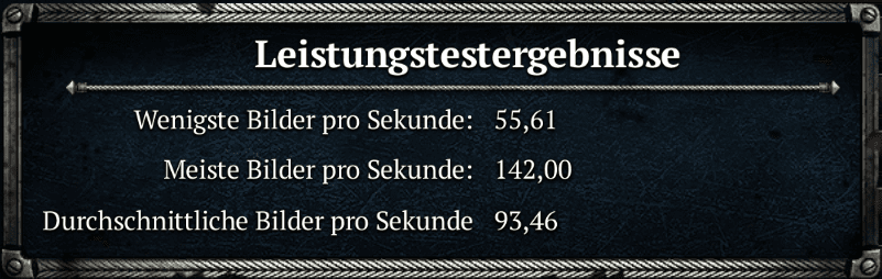

Hier ein Auszug aus dem Benchmark in WQHD @ Max, Anti aliasing- low
Vor allem die Wenigsten Bilder pro Sekunde sind sehr krass und auch in Total War Warhammer 2 reproduzierbar.

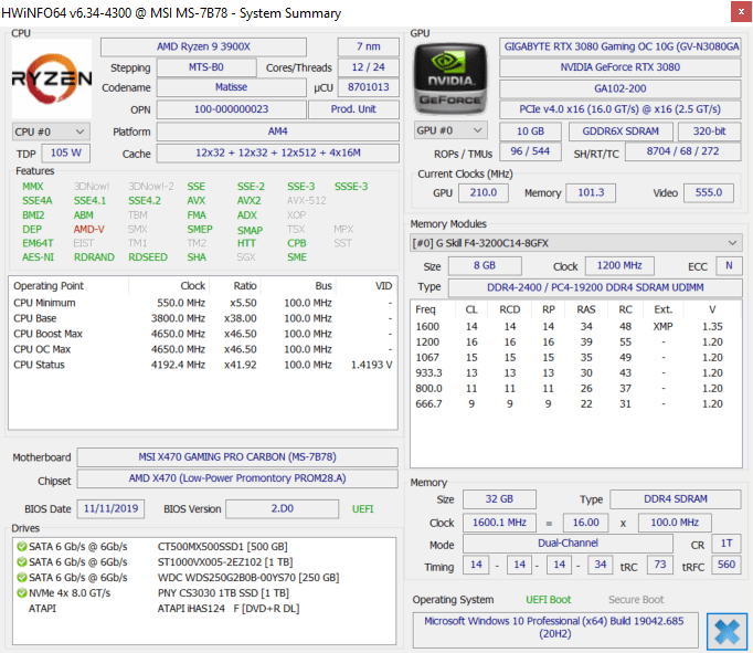

Hier mein aktuelles System:

Hast du eigentlich XMP im BIOS aktiviert? Dein RAM wird nicht mal mit seinen Specs ausgenutzt.
ja XMP ist an, ist wohl ein Anzeigebug hab extra nochmal gerade eben geschaut.

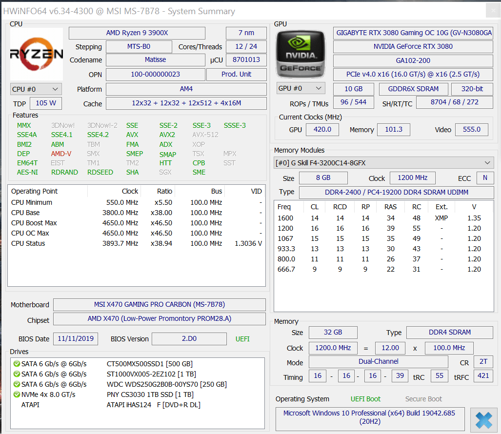

Ich hab XMP deaktiviert und Manuell der vordefinierte XMP ähnlich Setting genommen, warum auch immer wird XMP nicht übernommen??
Trotzdem nur merklich besser, danke für de TIPP mit dem GPU.Z.

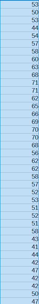

Während des Benchmarks war die GPU Auslastung im durchschnitt bei unter 70%, das erklärt die miese Performance....

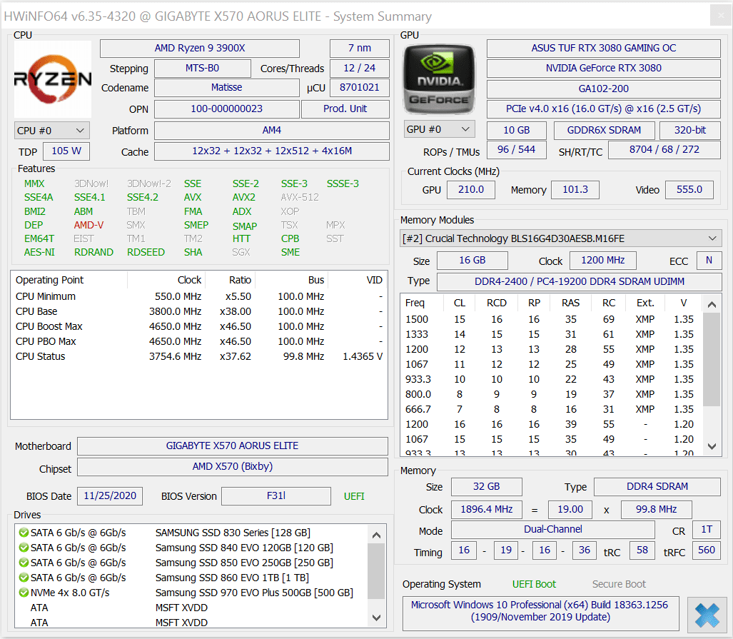

Das ist echt komisch. Bei mir ist kein XMP aktiv und der RAM ist übertaktet. Trotzdem werden richtige Werte ausgelesen:
hier mal die extrahierte Spalte der GPU auslastung

Hier mal ohne XMP, jetzt gibt er die richtigen Werte her ... merkürudig muss das beobachten???

Klar der Speicher hat nochmal einen Boost gebracht, aber der wird ab 3200+ nicht mehr den gain wie von 2400 auf 3200 bringen ;)
Anscheinend überschreibt die im MSI Bios die AMD Overclock Menüecke die normalen Einstellungen, durch das TDP von 65W bei der CPU wurde das XMP ignoriert, das hätte ich in den Memory Tuning vom AMD Overdrive/Overclock Menü nochmal einstellen müssen.

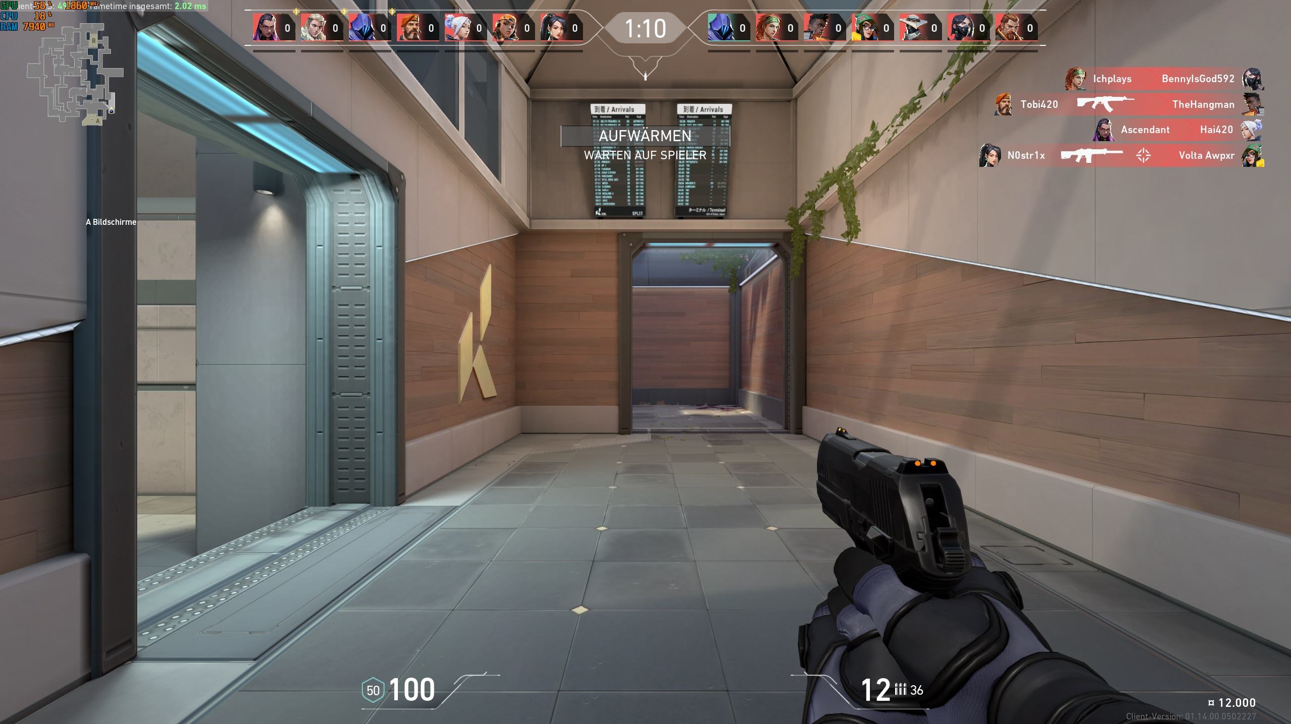

Meine CPU Ryzen 9 5900X in Valorant ca 25% ausgelastet.... meine GPU 1080TI mit ca 50-70% und habe trotzdem ein CPU Bottleneck trotz meiner ca. 500 FPS....
Valorant nutzt eigentlich nu 2 CPU Kerne Voll und 2 Weitere sind wegen diversen anderen Programme wohl bei ca 70%...

Fixed OC auf allen Kernen. Kein PBO. Der Takt schwankt auch nicht. Bereits überprüft.
Das Problem mit der Ampere Auslastung ist u.a. hier zu finden:
Alles klar. Darf man nach dem Grund fragen, warum Du das machst?
Hier ist definitiv schon ein Problem gefunden bezüglich CPU-Limit. Du beschneidest deine Leistung künstlich selbst, gerade in Single-Threaded Szenarien. Gerade DX11 profitiert deutlich mehr von Single-Thread-Leistung, die Du Dir aber damit kaputt machst.
Es bringt deutlich mehr, wenn Du mit PBO arbeitest und einzelne Kerne hochboosten lässt, gerade in Games.
Weil PBO nichts bewirkt. Das peaked vielleicht mal 100 - 200 MHz kurz über 4,5 GHz. Aber nur im besten Fall und ansonsten dümpeln die Cores weit unter 4,5 GHz rum. Ich habe die Cpu auch mit Stock und PBO getestet. Das hat nichts bewirkt.
Wenn Du das sagst, wirds schon stimmen - aber ehrlich gesagt wage ich das zu bezweifeln. PBO sollte schon bis zu 5GHz auf einzelnen Kernen peaken können.

Hier nochmal an meinem getesteten Beispiel von Company of Heroes 2:
Die Schwankungen sind halt zu groß, die FPS zahl ist nicht stabil zwischen 142 (MAX) und 55 FPS (LOW) liegen Welten.
Ich hatte in Erinnerung das die Schwankungen bei meiner RX 580 nicht so extrem waren, auch wenn die FPS insgesamt niedriger waren.
