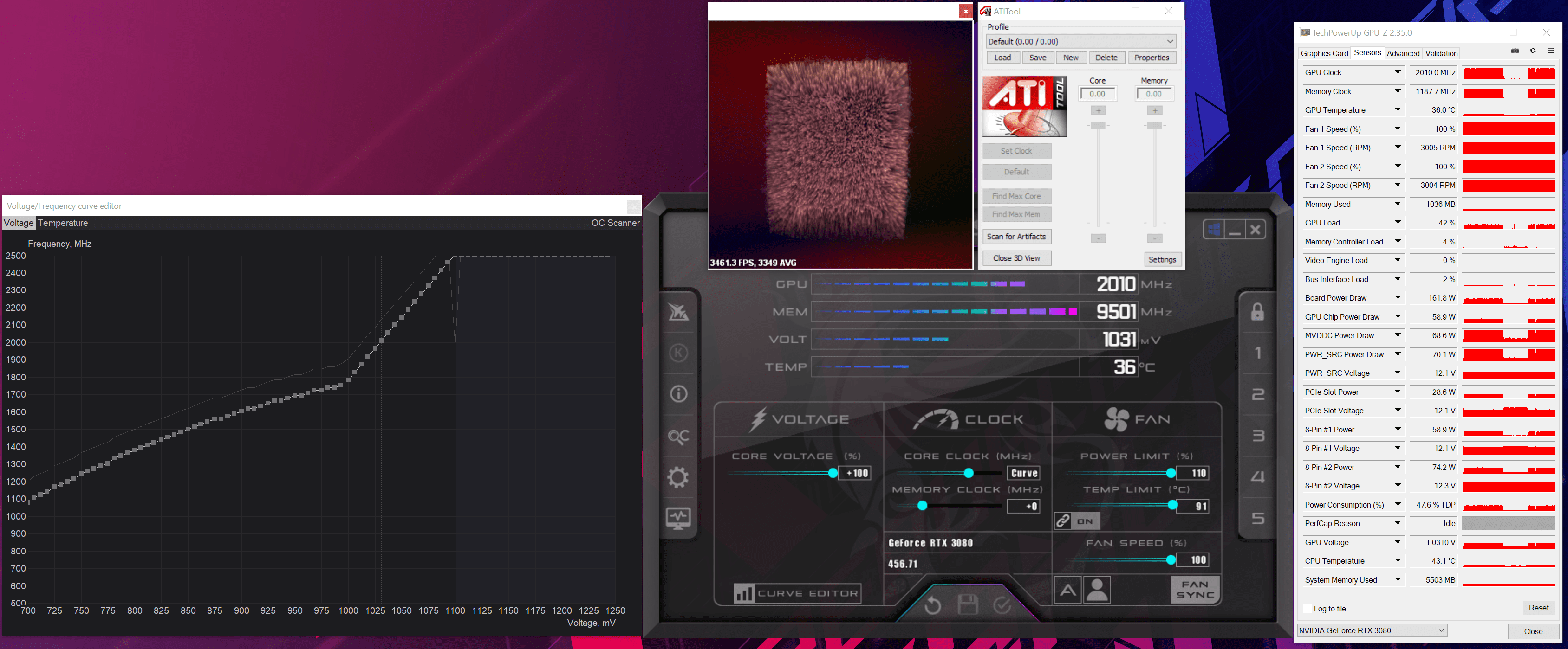

Mach den ATI Tool test Core Voltage, Lüfter auf 100% und den Punkte bei 1,1V dann hochziehen.
Dann guckst du wo er sich weghängt, meine macht 2295-2310Mhz bei 32Grad.Die besten schaff das hier, dann weißt du wie gut dein Chip ist.
Die Temp macht auch was aus, also achte drauf das du das nicht mit 40Grad testest.
Hier ist der Top Chip von Chrisch.

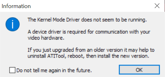

PS: Wenn ich das ATI-Tool starte, kommt allerdings folgende Meldung:
Naja, wenn Du Deine Kurve richtig gezogen hast, dann sollte er das machen^^
So wie HisN sagte, guck dir das Bild genau an von Chrisch und was ich geschrieben hab.
@Eagle1
Mach den ATI Tool test Core Voltage und Lüfter auf 100% und den Punkte bei 1,1V dann hochziehen.
Ich dachte das ATI-Tool wäre das Problem, und nicht die Kurve^^
Dann mach den Test bei 1,081V, das macht höchstens 15Mhz aus.Bei dir scheint die Spannungsfreischaltung nicht zu funzen.
Habe jetzt alles mögliche versucht, aber es klappt einfach nicht... KA :confused:

Dann bist du der einzige wo MSI Aftereburner nicht funktioniert, solltest mal neuinstallieren, UV geht ja dann auch nicht^^.

Standard legt die Karte bis 1,081V an, bei dir 1,03V, DDU Treiber neu und Msi Afterburner neu installieren andere Graka Tools runter schmeißen.
