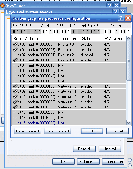

Hallo alle zusammen. bin noch recht unerfahren mit Grakas und hab mir nun die 7600GS von MSI geholt. Was kann ich alles mit der Karte anstellen damit die besser läuft und was für ein Kühler (bitte n guter und kein wakü) würde da draufpassen??
Danke schonmal für die Antworten.
Ps hab da noch was bei mir im RivaTuner gesehn , ich häng mal pic an.
Kann ich das da Aktivieren ohne das was kapput geht??

Das aktivieren der 4 weiteren PixelPiplines ist bis heute nicht möglich, wenn du nicht die passive flache kühllösung hast kannst du sie ocen und ihr einen Voltmod verpassen, vorrausgesetzt deine Kühlung ist ok, ansonsten solltest du die dinge beachten wie sie auf der ersten seite beschrieben sind.
