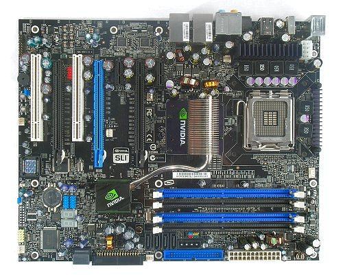

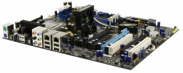

Hier mal ein paar Bilder von dem Teil...Woran kann ich sehen ob es ein Evga unter nem anderen "Label" ist??

Das Teil sieht ja völlig "neutral" aus....
Durchsuch doch mal Everest nach Hinweisen oder gibt in Start --> Ausführen "dxdiag" ein und schau, was bei Systemhersteller bzw. Systemmodell steht. In meinem Fall hat sich dort XFX eingetragen...

Cpu-Z sagt mir nur Nvidia 680i Sli chipset Revision A2
und irgendwas mit Winbond....
Naja....also es muß doch ne möglichkeit geben es zu erzwingen das dass Evga Bios drauf geht.....
