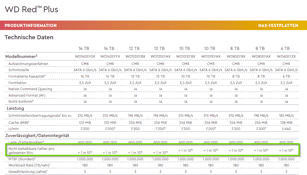

Nehmen wir als Beispiel mal die WD Red Plus Serie:
Egal wie groß sie sind, die statistische Bitfehlerrate liegt IMMER bei einem aus 10^14 bit.
D.h., statistisch ist eines von 11 TiB gelesenen Bits kaputt.
Wenn du jetzt also Platten >11 TiB hast, rauchen dir statistisch alle beim Resilver ab.
(Ok, zum Glück versilbert ZFS nicht die komplette Platte, wie bei klassischem RAID, aber dennoch eine Sache, die es zu bedenken gilt, wenn einem die Daten wichtig sind.)

Danke fuer die Erlaeuterung. Dann ist's bei 4 Platten aber egal, ob RZ2 oder striped mirrors. In beiden Faellen stehen 2 Platten nicht zur Verfuegung.
Die Bitfehlerrate von 10^15 war uebrigens einer der Gruende fuer meine Wahl der Exos X18. Damit gibt's statistisch nur alle 114 TB einen Bitlesefehler... (Platten > 10 TB mit einer Bitfehlerrate von 10^14 zu vertickern, grenzt mMn an Frechheit. Andererseits Platten von Herstellern zu kaufen, die keine Handbuecher fuer ihre Platten bereitstellen, grenzt mMn an Dummheit :-)
