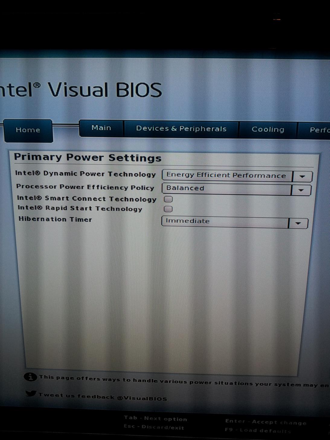

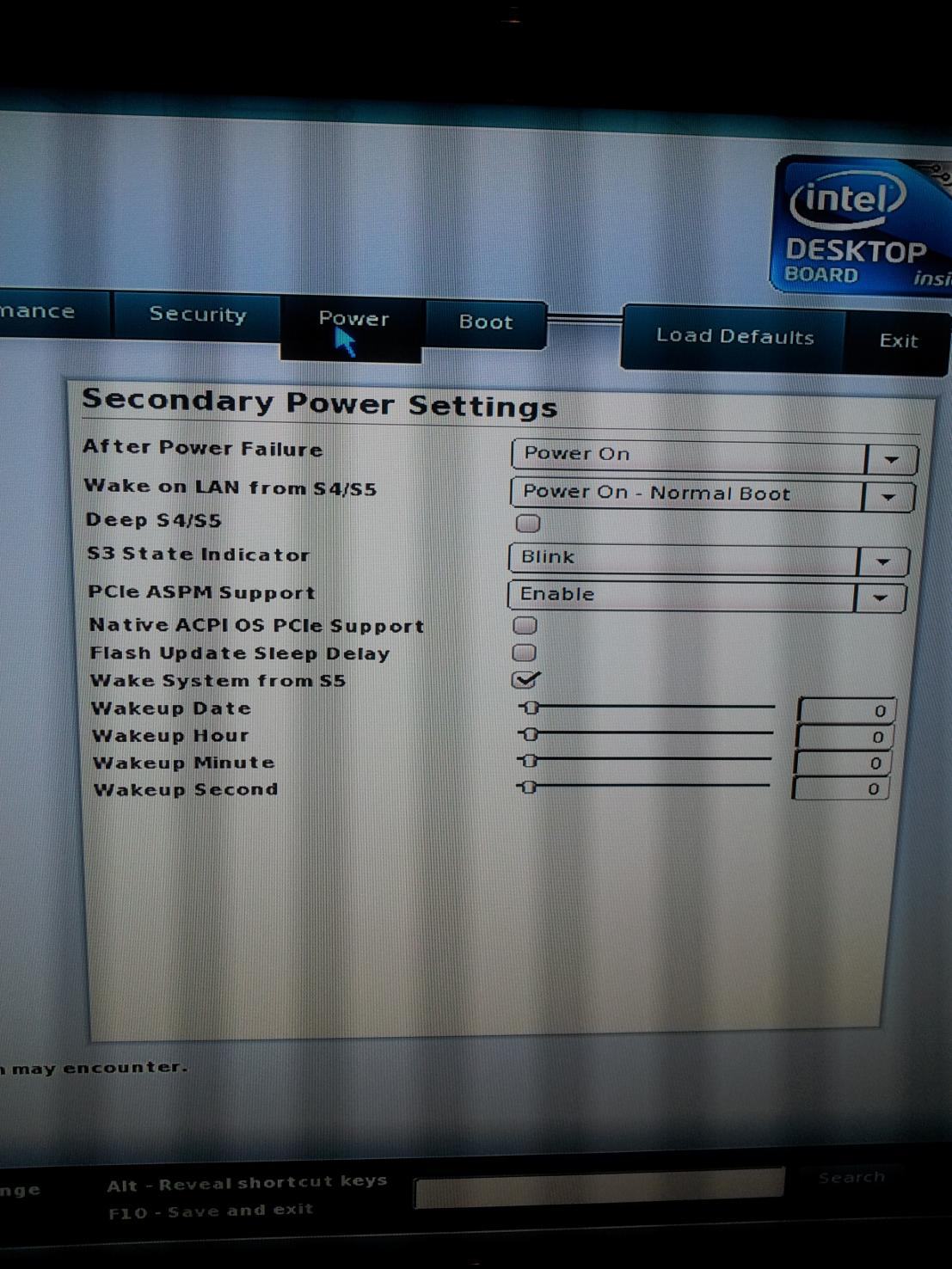

Hi,
ich habe einen Nuc i3 3217U und wollte ihn via Wake on LAN starten. Aber ich bekomme es nicht eingerichtet. Was muss ich tun? Siehe Einstellungen anbei.
Es ist eine WLAN Karte eingebaut: Advanced-N 6250 AGN
Installiert ist WIN 8.1

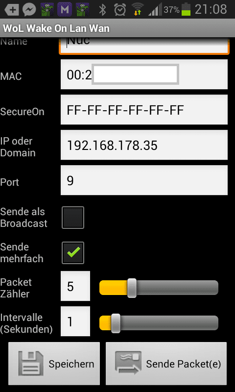

In den Netzwerkkarteneinstellungen habe ich “nur über magic packet aufwachen“ aktiviert. Habe es aber auch schon ohne erfolglos versucht.
Auch mittels PC Tools wie WOL2, die entfernte Rechner automatisch identifizieren und Neustart sowie Shutdown Befehle senden können reagiert der Nuc einfach nicht.
Hi,
dort habe ich alle 3 möglichen Häkchen gesetzt.
Habe nun auch mal noch einen Downgrade auf Win 7 gemacht. Geht dennoch nicht.
